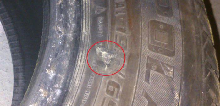

Prosím zkušenější o posouzení, jestli je kvůli tomuto poškození pneu ji nutné vyměnit? Je tam asi 7mm plochy odřízlé gumy až na "kostru", ale ta samotná je bez poškození a i z rubu není žádná známka defektu.
Předem díky!

foto k příspěvku  od kykloop

Já myslím, že na stk by z toho moc nadšení nebyli. Každopadně to co je v gumě funguje jak má jen v gumě. Na vzduchu to stárne rychleji a ztrácí ty správné vlastnosti. Já bych ji vyměnil.

Zajeď do prvního pneuservisu tam ti to Thermopresem zavaří a zevnitř ať ti to místo ještě podlepí látou. Pak ti na STK nikdo nic neřekne a pneu je zase stoprocentní. Cena cca 300.-

mam poškozený gumy na levý straně podobným způsobem, ale guma zůstala...
původní majitel najel asi nekdě na něco ostrýho (poškození obou je na chlup stejný)
boule to nedělá, odchlíplá guma je přilepená a teď sem byl na STK a OK..
to podlepení je navíc jistota, že kdyžto udělá bouli, tak to nebouchne..
