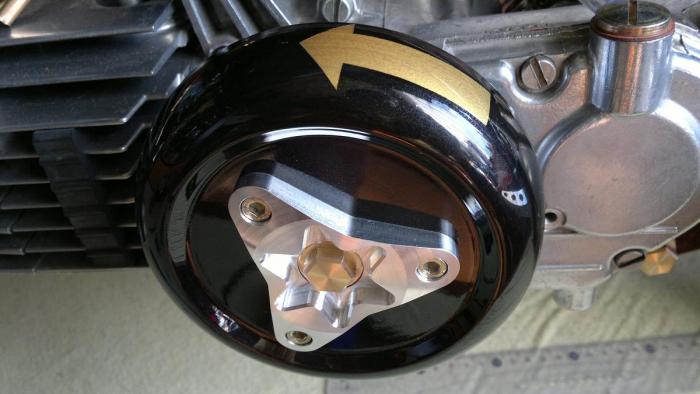

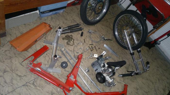

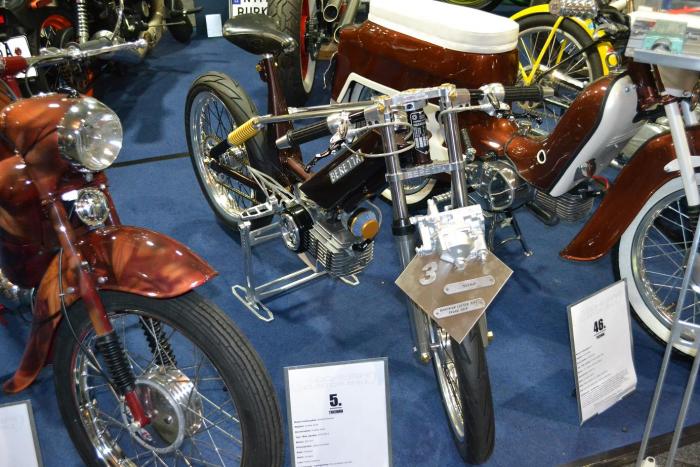

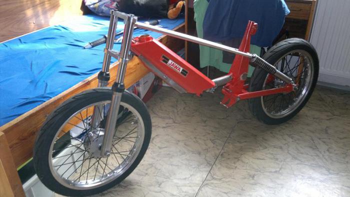

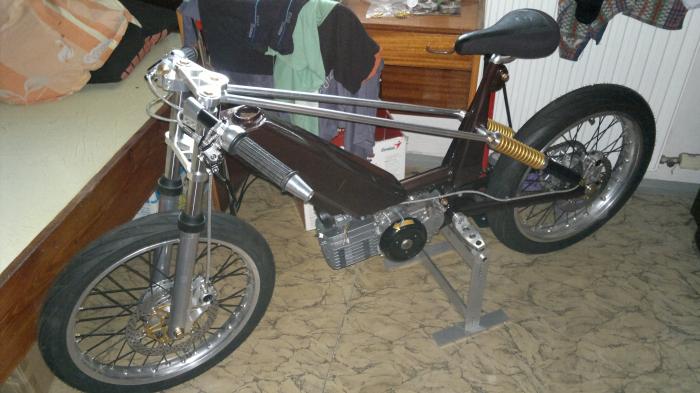

Zdravím,chtěl bych názor místních specialistů na design :D
Stavím si takovou menší hračku:
A zasekl jsem se na lakování.
Osobně se rozhoduju mezi černou(víc se asi na tu stavbu hodí,ale podle mě tak potom nevynikne rám atd)
A zelenou(Takovou tu pěknou metalízu co mají 2jkové Fábie RS)
foto k příspěvku  od Ondrero
o 08.09.2012, 12:41 | HIGHTOWER
Zelená taky, pak modrá jako mají RS Oktávky bych to viděl no a pokud nenápadnější, tak tu černou :-)

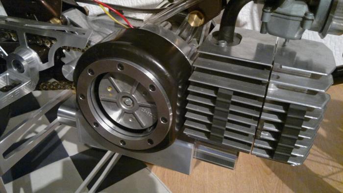

Motor jsem si skládal doma v obejváku :D
o 08.09.2012, 13:34 | snoop69
Hodně zajímavej projekt :) jinak barvu zelenou nebo černou,ale k tý by se hodilo trochu pozlacenejch dílů.
o 08.09.2012, 14:34 | Ondrero
No k černý právě mám v plánu pořídit zlatý bowdeny.
A pak si sehnat zlatou folii,tu nastříhat,nalepit na černě nastříkanou bázi a nakonec vrchní lak.
o 08.09.2012, 14:42 | snoop69
No tak jsem to myslel :)

Je fakt že to má po výbrusu a snížené hlavě docela kompresi.
Na roztlačení taky nic moc,když hlava z 210 nemá dekompresor.
Budu si muset s tím ručním udělátkem nějak poradit :D

o 08.09.2012, 20:00 | Proffesor_W
ta cerna je nejlepci, a nebo stribrna s matne cernyma doplnkama, kolama, vyfukem, riditkama atd atd. Jak mely Nortony nektery.
o 08.09.2012, 20:04 | AR
No tak tos potom musel slušně zvednou KP, tuhle babettu jsem startoval i rukou za šlapku a šla nakopnout
jinak k tématu, za mě černou se zlatými doplňky

AR: No mám tam válec a sníženou hlavu z 210.
Navíc šlapky už nevedu :D
A zatím vyhrává černá se zlatou...
Zlaté doplňky se dobře shánějí.Od šroubků až po řidítka :D

o 10.09.2012, 15:22 | Rustapha-659
Černá se mi líbí asi nejvíc,případně jako další eventualita by se mi celkem pozdávalo něco černo hořkočokoládovýho a zlatý detaily(v podstatě jako Ondrero)resp.pár odstínů trochu jako plechovka od AXE..

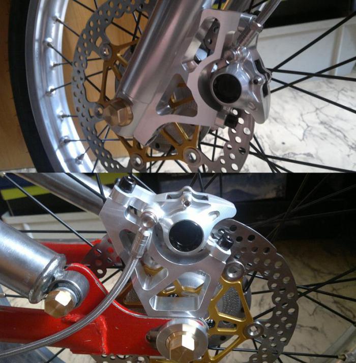

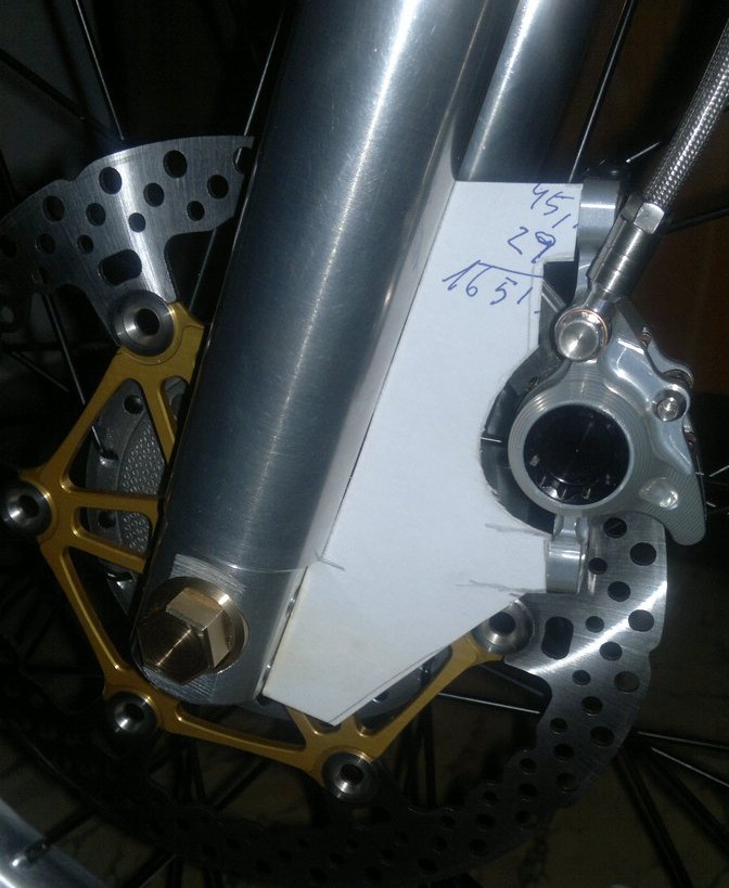

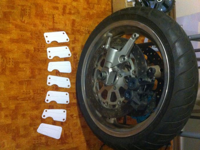

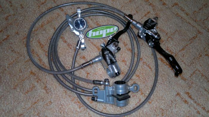

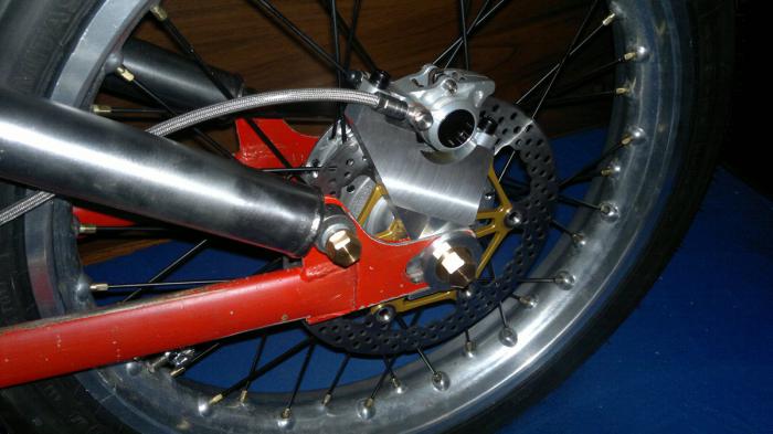

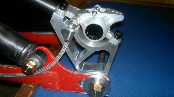

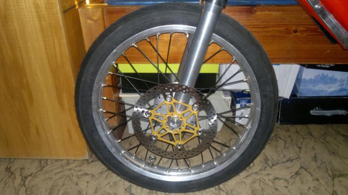

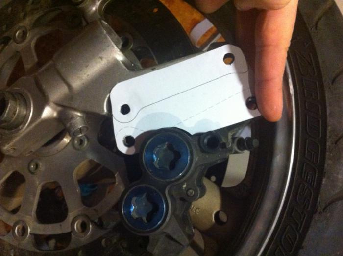

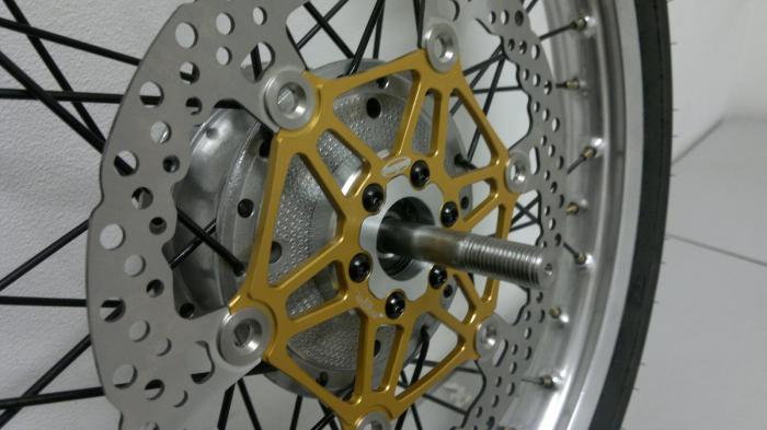

Chlapy jelikož dělám defakto motokolo,tak mě napadlo že bych mohl udělat upgrade brzd.
Dal bych si na to hydraulický kotoučovky z bajku.Co říkáte?
Udělat držáky třmenů a přichycení kotoučů na náby je pohoda...
Dopředu 203mm kotouč a 180mm dozadu.

o 13.09.2012, 20:36 | .mycTD
kotoucovka z bajku to IMHO neda kvuli hmotnosti, resp asi pujde brzo srat ten kotouc(ek)
o 13.09.2012, 21:04 | Ondrero
Teorie....
Mám 13 kilového horáka.
K němu tak 8 kilo bagáže když jedu na výlet.
Jezdím často na výlety.
Tzn 21 kilo co často jezdí a brzdy jsou ok.
Mám na tom 203 a 180 kotouče.
A z kopce kolikrát valím 60 a prudce brzdím.
Stačí prstíkem :D
Babettka bude vážit 3O kilo.Pojede max 40.
A tak 2 krát do roka.
To znamemá že ty deore 203 a 180 kotoučky určitě chvíli vydržej :D
o 13.09.2012, 22:14 | z0diaC
já myslím,že slušné brzdy z kola to v pohodě poberou .... jen bych řekl,že by asi byl problém se škrtáním kotouče - uchycení kotouče na náboj,vůle v náboji z babety atp. - většinou nebývá mezi destičkou a kotoučem mezera ani milimetr ...

o 15.09.2012, 22:19 | Ondrero | Upraveno: 2012-09-15 22:20:12

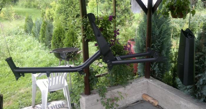

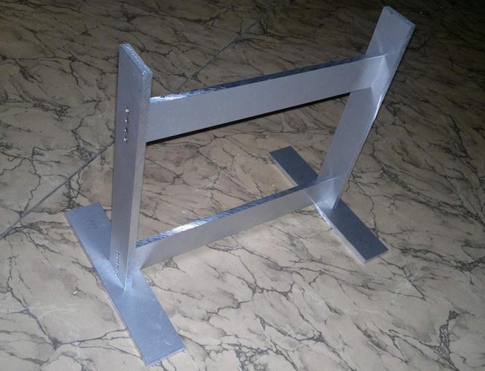

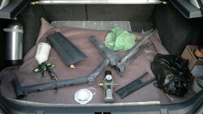

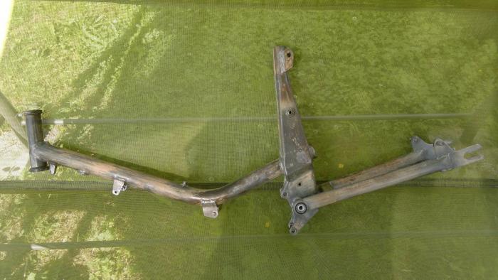

Tak jsem přidal new fotky příprav na rámu.
Bystřejší si všimnou upraveného plechu pod nádrž(Zúžený a udělaná větší díra pro karbec).
V rámu udělaná díra pro lanko na plyn.
Krytky na šrouby na zadní tlumiče.
A hoodně vyztužený doraz na přední tlumiče.(jen ho dopilovat trošku)
Plus momentka při kutění.Všimněte si výrazu zelenáče na telce :D

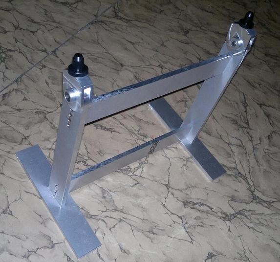

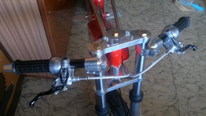

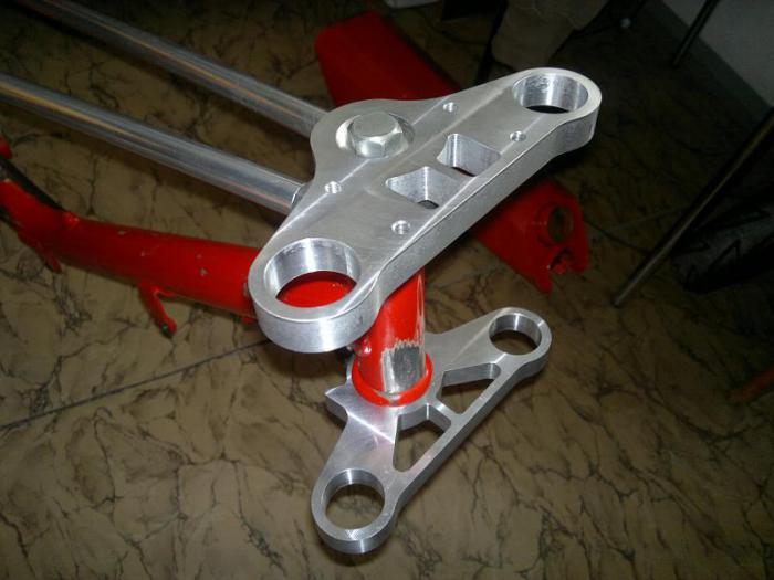

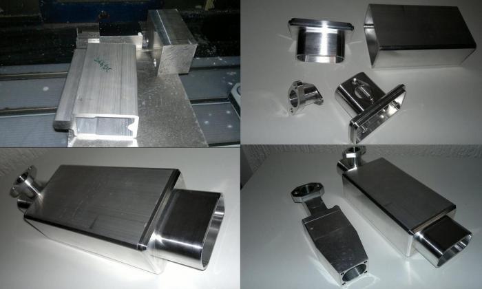

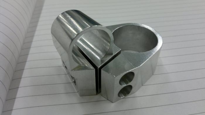

o 25.09.2012, 01:44 | Ondrero

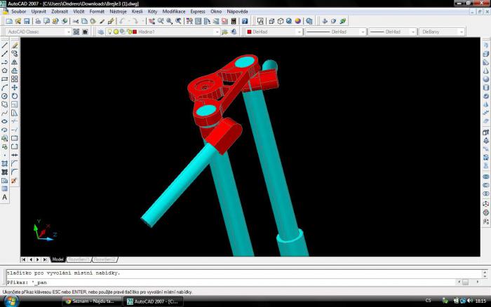

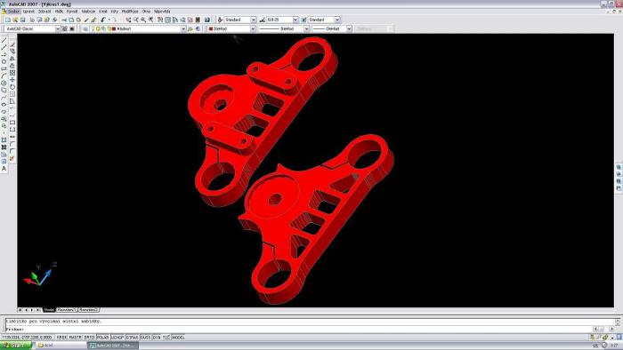

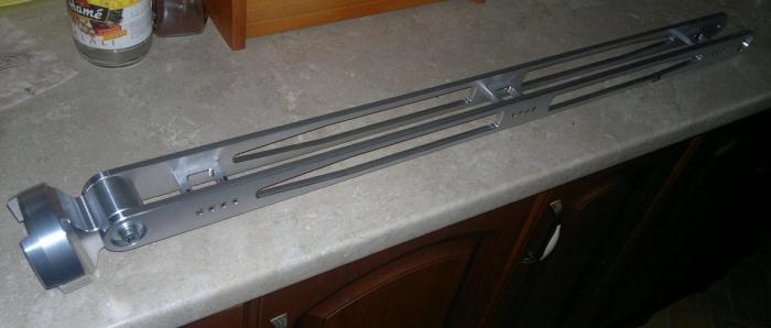

Tak jsem si udělal model brejlí na Simsoňácké tlumiče.Už jen splašit dural a při noční si to vyrobit :)
Tím se hnu dál,když budu mít konečně tlumiče přidělaný.Potom řešit uložení kola,brzdy atd....
o 25.09.2012, 18:37 | Midi34
ty rchní brejle jsou divný
mrkni jak to je na simsonu
je to plné a díra jen na šroub
někde to obhlídni
co brejle z simsona napasovat na racera i s předním kolem
tam by mohl jít brzdič z MZ-ty
ale tu jsem neměl na rozdíl od simsona kterého jsem vlastnil

ještě chvilku tam budeš skládat těžší a těžší komponenty, až budeš muset přidělat zpět šlapátka aby jsi to vůbec rozjel...
o 26.09.2012, 15:23 | Ondrero
Dovolím si oponovat ohledně váhy.
Ty brýle jsou děravé právě kvůli váze.
Budou 2x lehčí než Simson brýle.
Budu stáčet o 2 mm kluzáky a řezat o 200 mm trubky.
Aby to nebylo jak chopper :D
Brýle ze Síma navíc nejdou použít na Babettu.
Babetta nemá tu spojovací trubku,ale jen šroub.
Inspirace-brejle:
Vyhodím bubny i s paknama. Vzadu uřežu záchyt reakce.A budu na skoro stejné váze s neporovnatelným účinkem brzd a taky jde o imidž samozřejmě :D
Vlastně vše co jde nahradím duralem (EN AW 7075)
Samotnej kotouč z MZ váží jako komplet brzdy z kola.

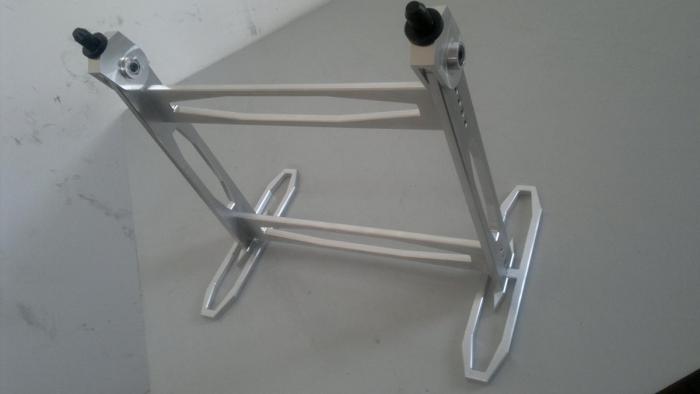

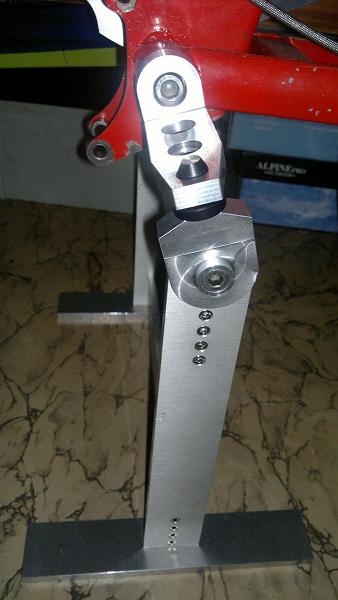

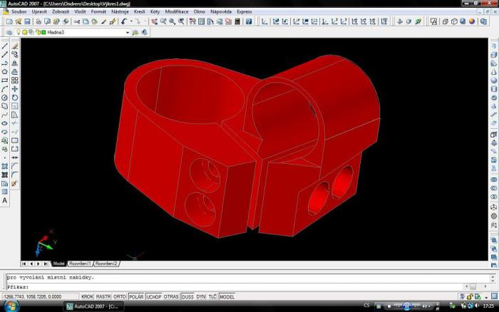

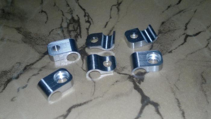

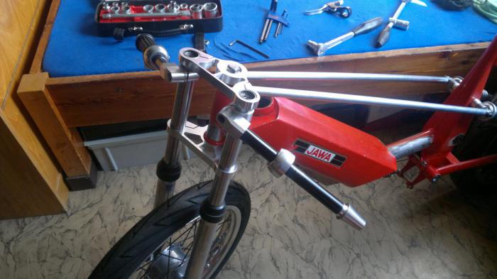

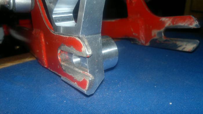

o 03.10.2012, 14:18 | Ondrero
Tak další ořezávka rámu (držák zámku,brzd.reakce).Teď je ten rám 100% symetrickej :D
Udělané polotovary brýlí.Už jen rozříznout a udělat ještě odlehčovací prvky...
Brýle jsou 6mm utopené a ta kapsa je o 1mm na průměru vetší mež miska.
Aby se na ložiska dostávalo co nejméně bordelu.
Doraz brejlí je vyvařenej a zpevněnej.
Už jen seříznout a odlehčit šavle...
Na papírmodelu jsem odlaďoval dorazy na brejlích(vytočení řidítek).Aby pak byly trubky 1cm od nádrže...

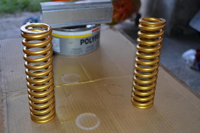

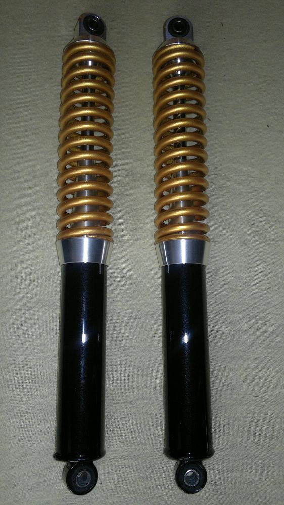

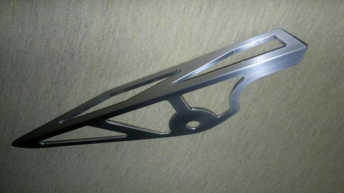

o 05.10.2012, 15:54 | Ondrero
Tak a stěžejní práce je za mnou.
Zkrátil jsem o 90 mm trubky(musel jsem si znova udělat zápichy a dírky atd) a zkrátit pružiny.
Tím že jsem pružiny zkrátil ,tak jsou akorát tuhý na ten 80 mm zdvih a kluzáky nejdou na doraz.
Kluzáky jsem stočil o 2 mm.Takže jsou fuč ťukance,zašlej povrch a zbavil jsem se vybrání pro držáky blatníku.
Suma sumárum jsou oba tlumiče o 800 g lehčí než sériovky.
Sériovej tlumič má cca 2 kila.Já se dostal na 1600g
Kompletní original Babetta přední vidle váží něco málo přes 3 kila.
To znamená že jsem úplně někde jinde s dizajnem,fukčností a bez velkého nárůstu váhy...o necelé kilo i s brejlema.
A ještě váhám jestli řidítka jen posadit na domky jak jsem to měl, a nebo jestli je nerozříznout a neudělat je ala Cafe.
Pěkně skloněný dolů a nakloněný k sobě.
Co myslíte?
o 07.10.2012, 19:38 | Ondrero
Tak nějak vyřeším řidítka.

o 07.10.2012, 19:54 | Nora
Čéče kdo by to byl s těma vidlema řekl...
řidítka dobrý, pokud si je uděláš dvoudílné, tak si můžeš seřizovat i sklon.
ještě vyfrézuj horní brýle jako máš na tom návrhu s řidítkama
o 07.10.2012, 20:45 | Ondrero
No já to mám právě zatím udělané na klasické domky na řidítek zhora.
Ale cafáče to mají právě rozděleně jako to mám na posledním modelu.
A ty řidítka jsou štelovatelné ve všech směrech..
Hore-dole a k sobě-od sebe.
o 09.10.2012, 23:19 | Ondrero
Tak už řidítka nemám jen v Autocadu.
Konečně pořádnej café prvek :D
o 09.10.2012, 23:21 | AllInOne
Super. Udelej vic kusu:-)

Tak na rajčeti jsou obrázky připravovaného přidělání kotoučů na bubny.
Skutečně jednoduchá redukce.
6ti šroubky M6 jí utáhnu k bubnu na krev a šroubky zalepím.
Pak celé kolo šoupnu do stroje,vyrovnám a vyfrézuji tu kytku,díry a osazení.
Tím by měl být kotouč co nejvíce souosej s bubnem.
o 22.10.2012, 12:25 | Ondrero
Koho zajímalo jak přidělám kotouč k bubnu,tak mám pár nových detailních fotek na Rajčeti.
Prácička to byla pohodová a myslím že nějakou pevnost to má.

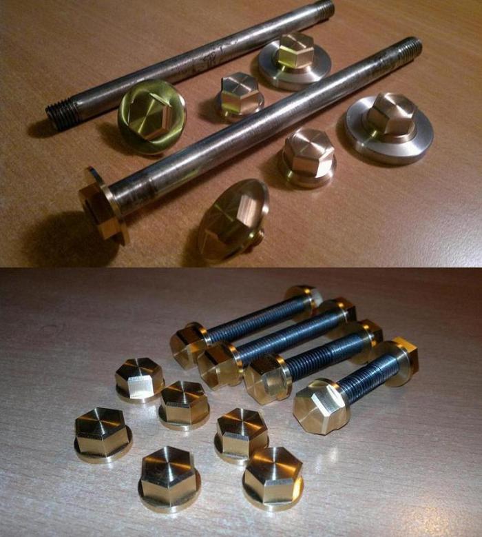

M12 plus M8....

o 03.11.2012, 08:10 | cupra.165
To je parada,zlaty cesky rucicky. Uprimne zavidim

o 03.11.2012, 17:38 | Ondrero
Když by jste chlapi viděli jak moc je to vlastně jednoduché...
Jsem to nesochal na klasice :D

o 10.11.2012, 17:45 | Ondrero
Tak řidítka musí projít předěláním...
EVO 1 stojí zaprd a ty řidítka když se protáčí dolů i když se pořádně utáhnou.
Takže musím udělat EVO 2 :D

o 12.11.2012, 15:05 | Ondrero
EVO 2 !!!
o 12.11.2012, 19:54 | Ondrero
Je to domáááá
Kvalita jak blázen.
Ale je vidět že se s tím obráběním neserou.
Je to na pár místech jak po hrubování :D
Ale asi je to efektní záměr.

o 13.11.2012, 17:04 | Ondrero
Ach joooooo
Tak musím udělat znova redukce na kotouče.
Musím je udělat o 3-4 mm širší.
Měl jsem to stavěné na Deore třmeny.
Ty Hope jsou širší a nejsou zaoblený takže překáží drátům.
Takže držáky se prozatím odkládají :D

o 16.11.2012, 21:09 | Ondrero
Papír model na adaptéry :D :D
Blížím se pomalu do finále :D

Tak brzdy jsou na svém místě...
Držáky se musí ještě dodělávat.
Vyfrézovat odlehčovací kapsy a celkově je zkrášlit :D
Nicméně to brzdí pěkně a kotouče škrtají o destičky jen minimálně.
Byla to ale nechutná piplačka odladit aby vše na sebe bylo kolmé a v s ose.
o 23.11.2012, 02:47 | Ondrero
Odlehčení na zadním držáku...
Nemůžu se dočkat až bude nalakovaný rám.
To pak bude vypadat jinak.
A hlavně to chce fotky za denního světla.
Ten blesk na tom materiálu vytáhne všechny škrábance.
A vypadá to nepěkně oproti skutečnosti.
o 23.11.2012, 03:17 | Jozzo
jak tam drzi cely ten drzak toho brzdice vzadu?? vidim ze je chytly jen na ose a dale?
o 23.11.2012, 08:50 | michal_smsmsm (A)
podle posledni fotky, se mi zda, ze dole je na drzaku hrana, za kterou se drzak opira o rameno, nebo ram, nebo co to je to cervene ;-), takze s nim neni mozne otacet, presto ze drzi jen na ose. uplne spodni hrana - aspon mi to tak pripada
o 23.11.2012, 08:53 | Ondrero
Myslíš záchyt reakce?
Zepředu je vyfrézovaná drážka přesně na výšku a šířku té kyvné vidlice.
Takže je to posuvné kvůli dopínání řetězu.
Jen musím ještě na té vidlici odbrousit kousek toho rádiusu co překáží v posunu dopředu.
o 23.11.2012, 09:25 | michal_smsmsm (A)
pocitam ze jozzo se ptal, kvuli tomu ze se boji aby se drzak neotacel na ose. jestli to mas nejak pridelany na to rameno, tak aby se drzak nebyl schopny otocit, tak je to podle me v pohode ;-)
o 23.11.2012, 10:46 | Ondrero
Takto to je vidět lépe jak to funguje...
o 23.11.2012, 10:52 | michal_smsmsm (A)
jojo tohle jsem myslel, jasne, super ;-) myslim ze to bude stacit i jako odpoved pro jozza ;-)
o 23.11.2012, 11:58 | Jozzo
jo tak uz mi to dava smysl,dik :)

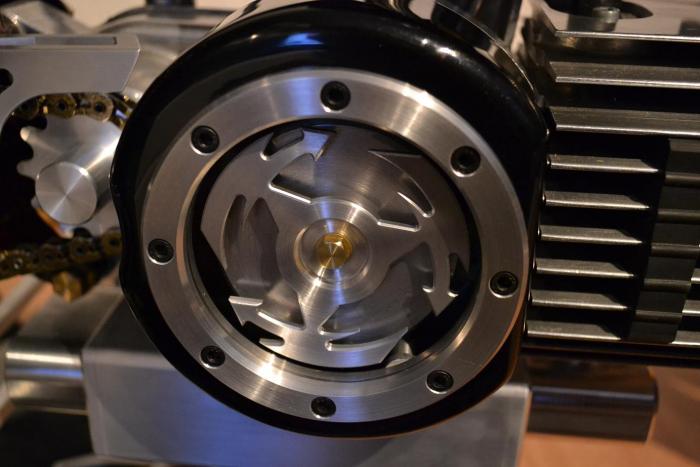

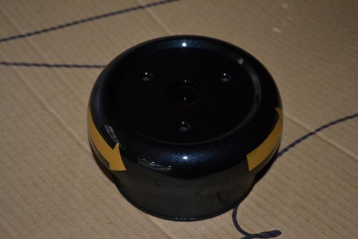

o 03.12.2012, 12:48 | Ondrero

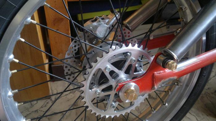

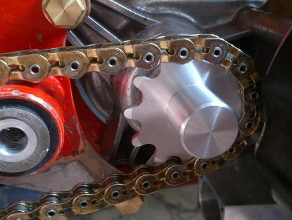

Konečně jsem se pustil do rozety.
Jako polotovar jsem použil převodník z BMX.
Chtěl jsem tu rozetu nechat černou,ale při frézování poslední kapsy mi ten kus vylítnul a samozřejmě se odrbal...Takže jsem jí musel ofrézovat i na čelech .
Pak mě ještě čeká vykoumat pastorek na motoru.
Origo nemá zuby na řetěz z kola.
Více foto na rajčeti :D
o 03.12.2012, 13:02 | kadel21
muzu se zeptat proc davas retez kola?
Navic neni ta puvodni rozeta mensi v prumeru? Moc si to uz nevybavuju ale byla neco malo vetsi nez ten brzdovej buben ne? Takhle to bude vic do pomala ne?
Kadel
o 03.12.2012, 13:37 | Ondrero
No jde především o váhu...
Origo ocelová rozeta váží to co moje rozeta s bike řetězem dohromady.
Nehledě na nechutně těžký origo řetěz :D
Ten BMX řetěz co tam chci dát je dělanej ne velkou zátěž,takže by měl ten nájezd km o mám v plánu absolvovat vydržet :D
A zpřevodování chci spíš do síly.
Radši pojedu 30 místo 40 ale do kopce nebudu utíkat :D
o 03.12.2012, 14:39 | kadel21
no je fakt, ze kdyz sem na tyhle babete obcas jel do nejakyho prudsiho kopce tak sem ji musel slapkama pomoct no (nevim jestli byla spatna spojka nebo to bylo normalni nevim), coz tobe nehrozi no.
Kadel

o 15.01.2013, 11:23 | Ondrero
Tak další díl je ready.
Už jen zkrátím a snýtuju řetěz a mám sekundár hotov.
Teď začnu stavět stojan.Už mě nebaví mít babču opřenou o postel :D
o 15.01.2013, 12:26 | tappaja
Silenec ses :o)
o 18.01.2013, 01:43 | Ondrero
Díky :D
Konečně mám prskoleta na co postavit.
Už jen udělat koncovky ze silonu aby se stupačky neodíraly a trošku poladit vzhled.
Jen seženu nádrž (ta co mám je nechutně rezavá vevnitř) a může se připravovat na lak.

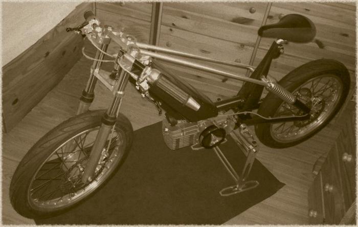

o 19.01.2013, 08:42 | Ondrero

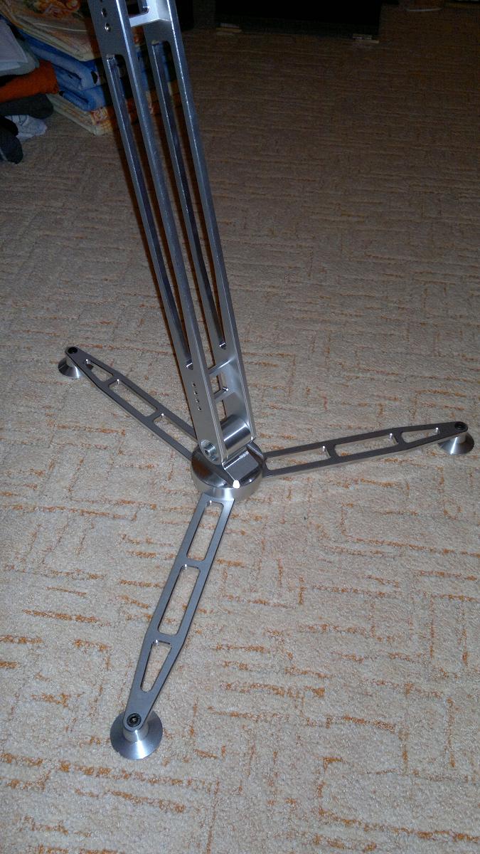

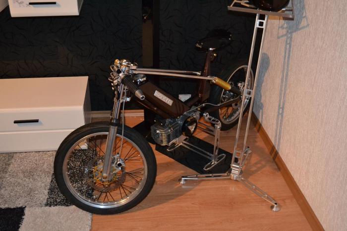

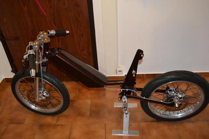

Stojan už je funkční a zbývá doladit štyl.
Komplikovanost vrchní části je z důvodu seřizovatelnosti vůči naklápěcím stupačkám.
Můžu ladit řidítka,stupačky, výšku sedla.
Ale posaz bude vždycky děsnej :D

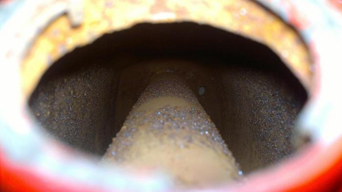

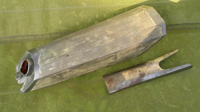

o 23.01.2013, 20:56 | Ondrero
Tak jsem splašil za 300 kaček bezva nádrž bez koroze a přidávám fotky té svojí hrůzy co jsem měl :D
o 23.01.2013, 21:12 | Luboš1
vzit nadrz naplnit matkama sroubkama a atd plud odrzovac a bud si pohrat kvrdlat s nadrzi a nebo ji hodit do michacky pervektne obalenou, takhle jsem to udelal a cca 4 roky bez koroze :-)
o 24.01.2013, 06:24 | Zephyr
jako Luboš. Kolega si takhle čistil lahev na potápění. Nasypal do toho nějaké jeté destičky z fréz, upl to do soustruhu a nechal to celou noc převalovat na malé otáčky.
o 24.01.2013, 15:46 | Ondrero
Jojo tento postup znám...Ale mě to přišlo jako moc práce,když jsem mohl mít za 300 kaček jinou :D
Přeci jen to není Pérák :D
Tu orezlou nádrž nevyhodím, třeba se bude někdy hodit.
o 24.01.2013, 16:12 | hawai
Už jsem se načistil něco nádrží, ale nikdy by mě teda nenapadlo to strkat do míchačky :-O to slyšim prvně. vždycky pěkně ručně, matičky+benzín do nádrže a kvrdlat kvrdla a kvrdlat

o 26.01.2013, 18:32 | Ondrero | Upraveno: 2013-01-26 18:32:37
Rozebíračka a bude následovat lakovačka :D
o 19.05.2013, 20:36 | Ondrero
Nooo, tak jsem dneska poprvé hrábnul horkovzduškou a špachtičkou na sundááávání starého lakování :D
o 19.05.2013, 22:05 | AllInOne
Kdy bude na prodej?:-)))
o 19.05.2013, 22:12 | Ondrero
Noo to budou prodávat moje děti až tu už nebudu :D
o 19.05.2013, 22:16 | AllInOne
Tak to mi zarid predkupni pravo nez odejdes:-)))
Jinak to je super. Jsem zvedavej na finale
o 19.05.2013, 22:28 | Ondrero
Dám do lakování všechno :)
Každou jamku nebo nedokonalost musím zahladit.
Ale pořád nevím jak udělat styl.
Vím na 100% barvu...Ale jak udělat linky...nápisy...
o 16.06.2013, 21:29 | Ondrero
Na plech :D

o 17.06.2013, 13:02 | Pajk
Tak ještě má 14dní do prázdnin. :)
o 17.06.2013, 13:14 | AR
Jako že by nakonec zabral jo ? ;)
o 17.06.2013, 20:05 | Ondrero
Nooo co se týče strojařiny, tak to mám vše během chvíle :D
Ale lakování....To trvá :D
o 19.06.2013, 20:59 | Ondrero
Na plech 2

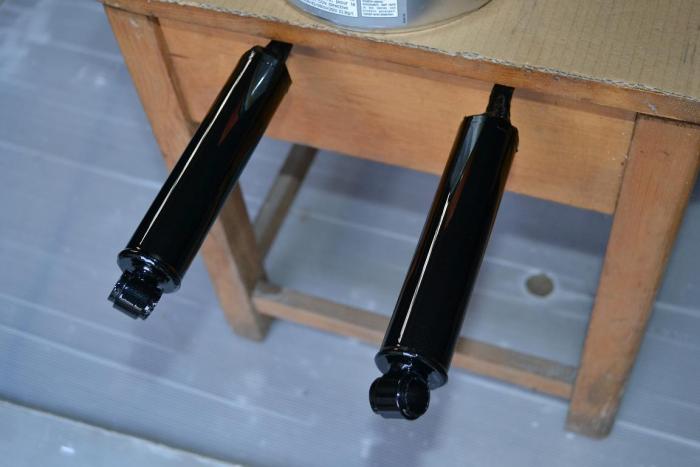

o 04.07.2013, 15:14 | Ondrero
Díly v plniči
Zítra se ubrousím :D

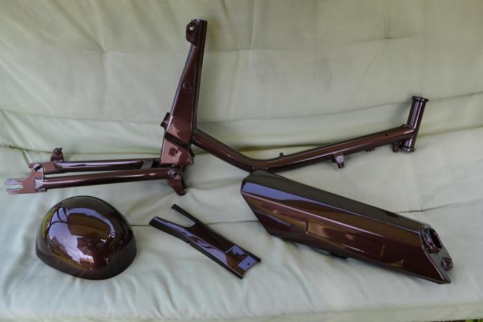

o 09.07.2013, 18:04 | Ondrero
Tak konečně nalakováno.
Více foto na :
o 09.07.2013, 19:49 | hawai
dobrej výběr barvy, moc se mi líbí. už máš rozmyšlený linky?
o 09.07.2013, 19:51 | .mycTD
vypada to dobre, linky bych videl asi zlate.
o 09.07.2013, 19:54 | Ondrero
Já hlavně netuším jakou technikou bych je měl dělat...
Já to nejdřív složím a pak uvidím jestli bude další stajlingovej postup třeba.
Třeba méně bude nakonec více...
o 09.07.2013, 20:06 | .mycTD
youtube a PINSTRIPING
...ale chce to pevnou ruku :-)
o 09.07.2013, 20:26 | Ondrero
Hmmmm tak tahle technika nebude nic pro mě :D :D :D

o 25.07.2013, 08:27 | Ondrero
Péra na hlavě pérujou :D

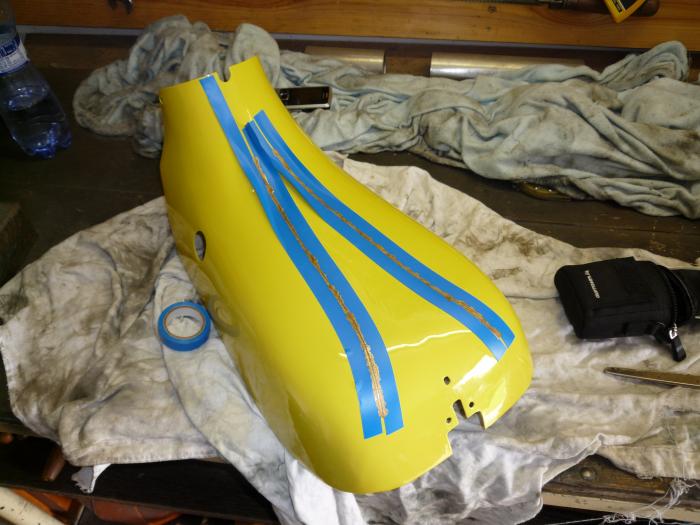

o 25.07.2013, 09:30 | RON
Linky pro třasorukké - aneb jak to dělám já: elektrikářská uzolačka (ta se mi osvědčila nejlépe) a oblepit si linkovaný prostor. Přetřít malým štětečkem trochou barvy se zlatým pigmentem a ještě za "živa" odtrhat izolačku.
o 25.07.2013, 09:32 | RON
foto hýr:
foto k příspěvku  od RON
o 25.07.2013, 09:33 | RON
o 25.07.2013, 09:36 | RON
Ve výsledku to vypadá, když to odtrháš opatrně za "živa", dost reálně. Přeji pevné nervy :)

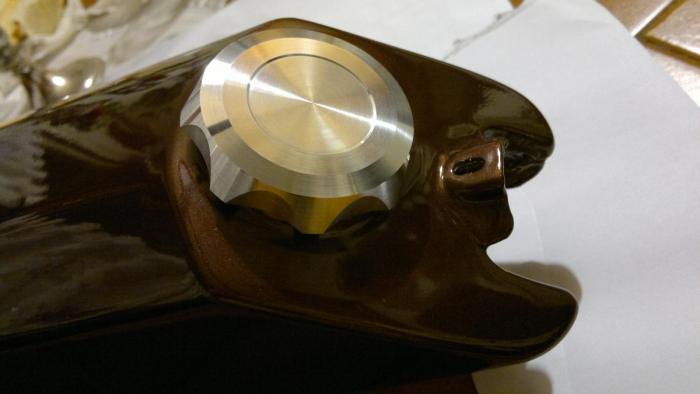

o 14.08.2013, 22:37 | Ondrero
Alfred Víčkok :D

o 23.08.2013, 10:38 | Ondrero
Potuněný stojánek :D
o 23.08.2013, 22:14 | Petura
Na tom nebudeš jezdit?
o 23.08.2013, 22:33 | dalio
už ten stojan je frajeřina ....... krásná práce orle
o 23.08.2013, 22:33 | Ondrero
Teď záleží co myslíš :D
Když poslední reakce je stojánek :D
o 23.08.2013, 22:34 | Ondrero
Jej to bylo na Peturu...
o 24.08.2013, 09:57 | AR
ondrero: spíš to byla asi narážka na to že to nebudeš startovat ;)
o 24.08.2013, 21:25 | Petura
No jasně, že jsem myslel to startování :)

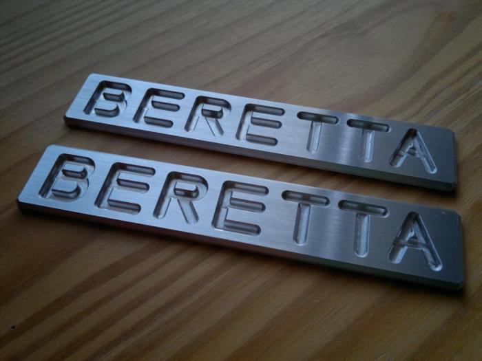

Odlehčený kryt na řetěz a emblémy na nádrž....
Jsou sice trošku masivnější,ale o to zvýraznění myšlenky jde :D

o 06.09.2013, 21:32 | Ondrero
Master of Babetts konečně v novém bytě :D
Podestlána alcantarou a dokonce jí mám doma schválenou od drahé polovičky :D
o 06.09.2013, 21:48 | PlusOne
Tenhle topic mě baví - jak sledování stavby, tak ty hlášky, které ze stavitele padají :)
Ručičky šikovný, klobouk dolů :)
o 08.09.2013, 16:43 | Tendr

o 10.10.2013, 21:52 | Ondrero
o 11.10.2013, 16:41 | Jozzo
to bude vystavená ve vitríně na metrovém podstavci otáčejíc se dokola ve světle reflektorů? :D
o 11.10.2013, 20:19 | AR
řek bych že to je stojan na tu jeho fejsbukknihu ;)
o 11.10.2013, 21:05 | koren
jako fakt hezky, ale porad se nemuzu zbavit dojmu tvorby "z prdu kulicku". i tak ale fandim...
o 11.10.2013, 21:15 | Ondrero
Musíte to brát tak, že mě baví hlavně ta výroba té dané věci.
A je jedno jestli dělám klikovku, nebo stojánek na fotoalbum :D
o 16.10.2013, 15:59 | Ondrero
2 měsíce čekání, nahánění a Brooks je konečně doma.
Je to luxusní záležitost. Jak sedlo tak i balení ....
Takže už mám England brzdy a sedlo :D

o 19.11.2013, 20:29 | Ondrero
Další malá úprava....

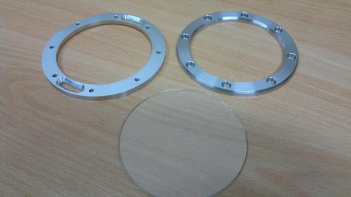

o 19.11.2013, 22:51 | hawai
tu díru bych ještě zadělal plexisklem. taky by to nemuselo vypadat špatně :-) jinak super
o 20.11.2013, 21:34 | Ondrero
Jojo to bylo v plánu :)
Jen místo plexi jsem si nechal vyříznout sklíčko.
To se nepoškrábe a je stlačený mezi těmi kroužky a nemělo by prdnout.

o 02.02.2014, 19:53 | Ondrero

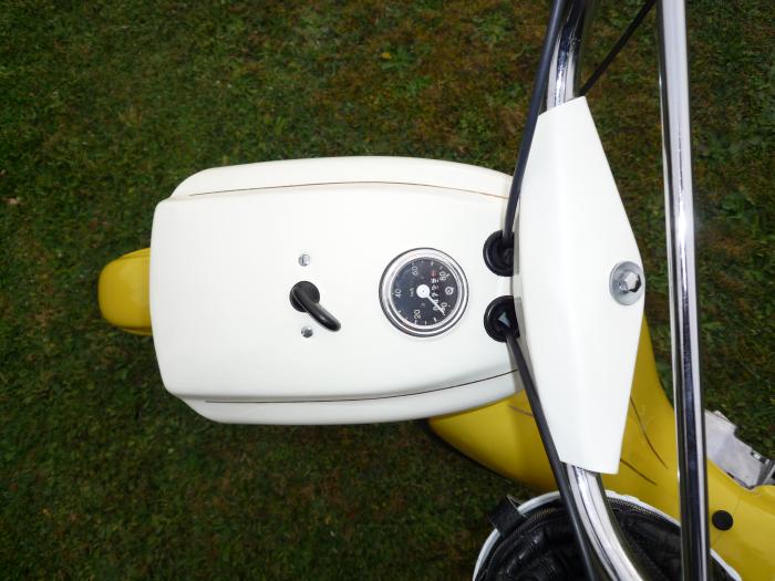

Přidané foto dokončené elektriky a vedení paliva.
Už mi chybí jen editovat páčku na kohoutku a nějakou pěknou koncovku na sytič.

60 šroubků....
60 duralových zlatě eloxovaných imbusáků o různých délkách a průměrech.
Taková porce by mi měla přijít příští týden.
To je už jen takový zlatý hřeb na konec.
Protože někde mám oceláky ve zlatém pozinku, někde modrý pozink, na motoru dokonce staré šrouby na šroubovák :D
Plus snížení váhy o pár gramů :D
Jsou to jen detaily, ale ty rozhodují o celku...
o 07.02.2014, 21:03 | Ondrero
Objednány new výpletové dráty....budou se komaxiovat.
Ty orezliny stříknuté sprejem fakt néééé :D
A nové hliníkové ráfky. Simson-předek a MZ-zadek.
Ty otloukánky co tam mám, musí pryč :D
o 07.02.2014, 21:11 | hawai
A seš si jistej že komaxit je na dráty to pravý? pokud budeš dělat jen dráty, tak bych je stříknul normálnim lakem. Komaxit ti při utahování může popraskat a odloupat se. Pokud ale chceš lakovat celý kola, tak nejdřív vyplést a potom celý dát do komaxitu už vypletený. taky jsem to tak dělal
o 07.02.2014, 21:11 | kozlustechnykus
Magooooooooooooor :)
o 07.02.2014, 21:16 | Ondrero
Nooo když se neoloupal sprej...
To byl počátek a dělal jsem to na hulváta.
Nebylo v plánu dělat stavbu na výstavy :D
Ráfky budou leštěný a náboje taky. Niply jsou broušený až na mosaz a dráty jsou nejhezčí černý.
o 07.02.2014, 21:19 | hawai
právě že normální lak je ,,měkkej,, a když se dráty při utahování kroutí, tak ten lak to zkousne. kdežto komaxit je tvrdej a jakmile se drát trochu zkroutí, tak ti praskne a začne se loupat
o 07.02.2014, 21:22 | Ondrero
Ouuu....No a co chemicky načernit?
o 07.02.2014, 21:27 | hawai
tak s tim zkušenosti nemam, ale podle mě to by taky šlo. Já osobně bych to asi stříknul černym sprejem, maximálně to zalakoval bezbarvym lakem a je to. výsledek bude stejnej
o 07.02.2014, 21:35 | Ondrero
Právě jak ty dráty jsou dole zahnutý do 90°. Tak tam se mi barva loupe.
Ale je to sprejem no...

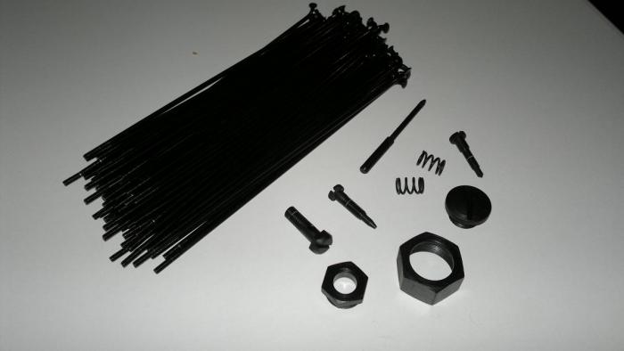

o 20.02.2014, 18:25 | Ondrero
Černý zinek přesně podle představ :)

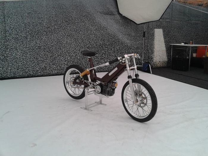

o 05.03.2014, 22:04 | Ondrero
Tak dneska jsem jí dovezl na místo činu :D
O víkendu se uvidí jak si vede.
o 05.03.2014, 22:32 | AR
xixi to vypadá jak hračka mezi těma ostatníma ;)
o 05.03.2014, 22:58 | Bladzej
Čas letí, už jsou to skoro dva roky co na tom makáš a přijde mi to jako bys začal nedávno :)
Ano, pěkně sis vyhrál.
Info k soutěži by bylo?
o 06.03.2014, 08:25 | hawai | Upraveno: 2014-03-06 08:30:54
Jak to máš vyfocený takhle z dálky, tak mi k tomu nějak moc nesedí to sedlo. Jasně, vim že je to styl ,,alá babeta,, , ale možná by tomu víc slušel nějakej malej ,,lavor,, stylu jako je na motorce vedle. klidně i světle hnědej aby to ladilo se zlatou co na tom taky máš a kontrastovalo s hnědou. Ale to je muj subjektivní názor. někdo bude třeba nesouhlasit :-)
edit: ještě otázka- Co to všechno obnáší dostat vlastní motorku takhle na výstavu?
o 07.03.2014, 15:04 | Ondrero
Hmmm organizátoři si ji vybrali na focení.
Škoda že jsem u toho nebyl.
Sedlo mi taky moc nevoní vzhledově, ale je to Brooks :D
Mám v plánu si udělat vlastní. Nějaké duralové a do toho zakomponovat kůži.
Zítra tam pojedu na půl dne na čumendum, pokec a hlavně vyhlášení soutěže.
Jinak stroj přihlásit je jednoduché.
Stačí na stránkách podat přihlášku.
Když se motorka líbí, tak jí zaregistrují.
