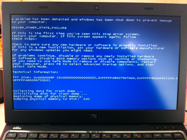

Mám problém s NB, po nastartování do 15min modra smrt, pro identifikaci problému bych potřeboval vyčíst info z *.dmp souboru. Na netu jsem pár návodů našel,ale nic co by mi nějak extra pomohlo. Uměl by mi někdo pomoct? Máte něco osvědčeného, popř již nainstalovaného, že bych poslal jen soubor a koukli by jste na to? díky

o 22.08.2012, 14:17 | MiniMike
co to je za system? jinak to vypada na problem s prechodem do uspornyho rezimu, nebo neco takovyho... tzn. vypnout uspornej rezim :-)
o 22.08.2012, 14:22 | Antonio
win7 64bit, 4dny stara instalace. podle nejakeho dmp vieweru je problem s ntoskrnl.exe
system byl pred 4dny instalovan v jinem nb (stejny model), u prepravy nb dpdeckem na nej neco spadlo a praskl display,tak se vytahnul disk a strcil do stejneho modelu. Mozná bude problém v tom, nechapu ale, proc by se neprojevil hned,ale az za nejakou dobu...
o 22.08.2012, 14:30 | MiniMike
tak mohl byt jinej bios a jiny rizeni spotreby... problem bude nejspis v tom... jde to ted zapnout a nebo to uz cyklicky spada do modry smrti?
o 22.08.2012, 14:32 | Antonio
jde zapnout. nekdy jede 10min, nekdy 30min...podotýkám že 4dny absolutne bez problémů...
o 22.08.2012, 14:52 | MiniMike
zkus vypnout režim spánku / hybernaci a takovy ty usinaci nesmysli a uvidis....
o 22.08.2012, 15:37 | Antonio
zda se, že problém vyřešen, odinstalována dnešní aktualizace win... to jsem mohl zkusit jako první...
