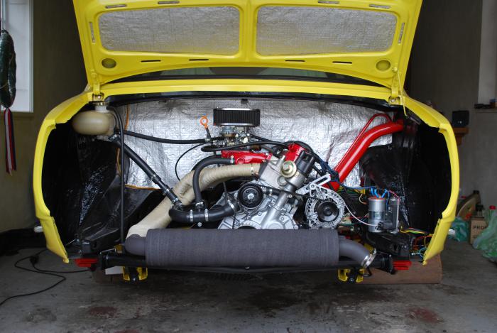

Záleží jak moc budeš překládat a tím pádem zda 1" a nebo 2" palcovou. V zásadě tohle musíš udělat z jednoho balení jak nic. Hlavně pak pořádně zalakovat barvou na výfuky aby se čas rozpadu prodloužil ;)
o 16.08.2012, 16:42 | KaCzaba
Radsi bych dal 2palec,kvuli prekryti,ale mam dva docela ostry oblouky,tak asi budu muset pouzit tu palcovou...myslis jako ze jedno baleni na oba dva metry? To jsem pocital vic...
o 16.08.2012, 16:57 | Tuner#2
Mám tenhle tlumič cca. metr dlouhý o průměru nějakých 140mm a kupoval jsem na to jedno balení 2" s kámošem, tomu jsem poslal půlku a mě ještě kus zbylo a to jsou konce 2x přeložené.
Jinak na ohyby jednoznačně 1" ;)
