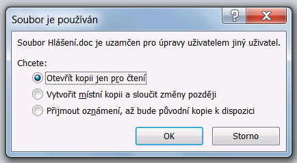

Zdarec, uz si nevim rady, zkousel sem hledat na netu,ale vsechny rady vedli nakonec jinam.
Na jednom PC byl problem s MS net framework, technik pry instaloval verzi 4 a od te doby pod jednim uzivatelskym uctem nejdou otvirat v officech soubory - hlasi to viz obrazek
Jedna se MS Win 7 Pro a Office 2010 (Word i Excel)
pod jinejma uctama soubory otvirat jdou
Pod uctem, pod kterym nejde otvirat, tak nejdou otvirat ani soubory ulozeny na siti ani ulozeny v PC
foto k příspěvku  od ACEMajky

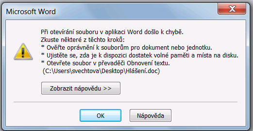

o 31.07.2012, 22:48 | ACEMajky
A pak to vyhodi tohle
o 31.07.2012, 22:50 | ACEMajky | Upraveno: 2012-07-31 22:51:20
Jeste poznamka, pokud vytvorim ve wordu ted pri teto chybe soubor, tak ho otevru, jine "starsi" neotevru
zkusil sem zmenit vlastnika ve slozkach, ale toje nesmysl, kdyz nejdou otvirat ani soubory ze site (tam bude vzdy jiny vlastnik)
Technik, ktery na PC opravoval aplikaci pro mistni rozhlas, tvrdi ze jen instaloval net framework 4 a vice ze nedelal
pokud odinstaluju MS Office 2010 a nainstaluju, nepomaha:(

o 01.08.2012, 16:59 | ACEMajky
Tak asociace programu jsou v poradku, stejnou chybu to hlasi i kdyz word otevru a v nem dam otevrit a najdu soubor rucne
o 01.08.2012, 17:11 | ACEMajky
Co se opravy tyce, odinstalova sem a znovu nainstaloval cely office, takze bych rekl, ze to je vice nez oprava instalace (ale opravu instalace sem asi pred tydnem taky zkousel (nemel sem u sebe spravy S/N)
