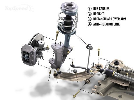

o 27.07.2012, 11:02 | tj
jo kdyby to bylo tak jednoduche, ale RS má uplně jine napravy nez cokoli jineho, stejne jako RS focus... takze fakt ne
