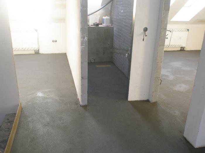

já mám přes podlahovku beton a žádná propadlina se nekoná , chce to asi šikovnýho kořeňa.
foto k příspěvku  od jura.j

jura.j: Tak nemyslím lavor půl metru, ale prostě pár mm to udělá, takže pak pod to musíš řešit samonivelační stěrku. Na druhou stranu vlnitě jde udělat i anhydrit. Mám z toho docela strach, je to po dlouhé době zas věc co neovlivním a každej to dnes dělá na kšeft honem honem a kvalita nic moc :-/

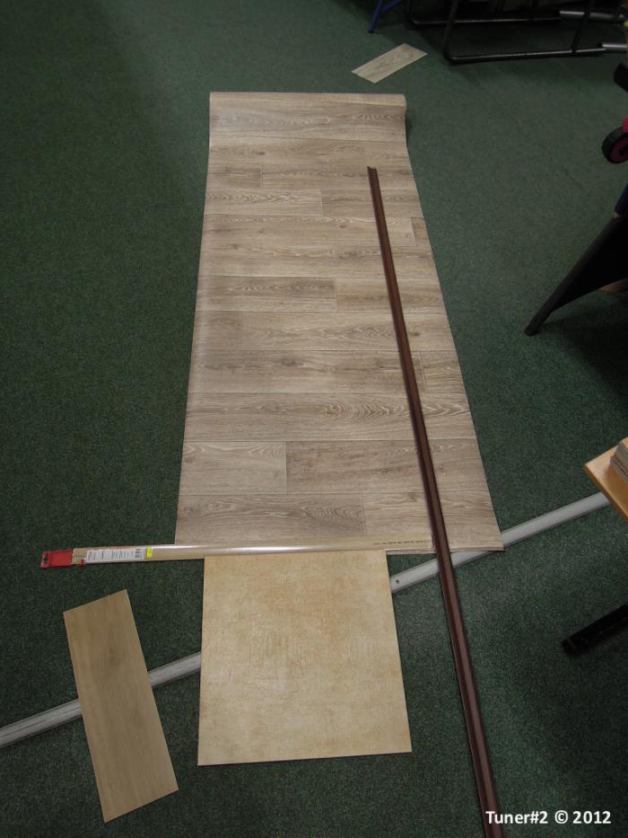

Tak dneska jsme byli v jedné rodiné prodejně a už už jsem myslel, že je vybráno a teď jsem se na netu zas zviklal. Postupně co si o tom zjišťuju tak ustupujem od vinylu a začínáme i do společného prostoru (kuchyně, jídelna, obývák) vybírat něco ze 4m rolí. Paní byla moc ochotná, kecali jsme o tom snad hodinu a pak jsme přebírali vzorníky Tarkett, Gerfloor, Novilon, itex nebo tak nějak. Prý to jsou všechno špičkové značky a prý když chceme zvýšenou zátěž, tak jsou i tvrdá PVC. To je opravdu fakt a to lino je na omak skoro to samé co vinyl, žádné měkčené jako běžná klasika. Dokonce nám padnul jeden druh do oka (viz. foto) je to od firmy Tarkett řada Force a typ canasta 04. Má to 2,5mm s tím, že nášlapná vrstva je 0,6mm což nemá ani lacinější termofix vinyl. Super, vybráno dokonce i do ložnice. tam už dáme měkčené, nášlap 0,35mm to asi stačí a spokojenost. Cena u obojího kolem 300,- za m2
Jenže teď na to koukám doma a ten model nacházím jen na ruských stránkách a co teď? Je to šunt vyráběný pro rusko s ftalátama a nebo je to prostě jen model pro tu krajinu, ale výroba je pořád ve stejné fabrice včetně nezávadného složení?

Jsi blázen, že to řešíš.... kup si dle svýho gusta a budeš spokojenej..

Trošku asi pozdě, ale mám doma pár týdnů vinyl, tak postřehy k tomuto typu podlahy - je velmi tichý, tvrdý, odolný, ALE studený. Hned vedle něj mám podlahu z nějakého tvrdého jádra s malou asi 2mm dřevěnou vrstvičkou nahoře a ta je naprosto výrazně teplejší, ten rozdíl je vcelku obrovský. Vinyl bych dal jen tam, kde je potřeba odolnost a nebude se chodit naboso.

Jinak dnes jsem volal do Tarkettu a je to PVC pro Rusko a snad i z Ruska. Byla mě doporučena řada pro EU i jeden obchod kde ho mají. Už mám doma půjčený vzorník a síla nášlapné vrstvy je dokonce 0,7mm a dle recenzí není problém ani dlouhodobá zátěž v kanceláři kolečkovým křeslem. Cena je jen o chlup vyšší a to 328,-/m2 + 300,- stěrka + 100,- práce. Asi je rozhodnuto.

Jinak rozhodnuto 4m role Tarkett Supreme plus s nášlapnou vrstvou 0,7mm což může závidět leckterý vinyl a už ve třech obchodem nám byl doporučen, navíc ho doporučil i kamarád co dělá podlahy na Moravě. Ne vše je o ceně jak se tady crestik snažil naznačit...
