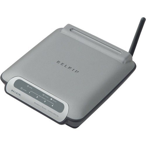

o 14.07.2012, 12:45 | maiky46 | Upraveno: 2012-07-14 12:45:34
toto mam,jaká by šla antena na tohle? aby to mělo slušnej dosah pak?
belkin wirelass g router

o 14.07.2012, 16:45 | Ravo
První co bych udělal je to, že bych ten G-čkovej belkin zahodil a místo toho dal nějáký N-kový wifi router, nejlépe se 3mi externími demotovatelnými anténamy.
MIMO technologie využívající i odrazů u N-kové wifiny(Gčko to neumí) docela podstatně prodlužuje využitelný dosah obvzlášť v zastavěné oblasti (typicky rodinné domky atd.). Funguje ti o proti starším G-čkovým klientům, pokud se nasadí i na stranu klienta N-ko, tak je to ještě lepší a zvýší se i rychlost.

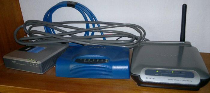

o 17.07.2012, 14:59 | maiky46
já mam u okna tyhle 3 krabičky, jedna je na telefon po internetu, druhou modrou chytam signál - ta má anetnu vyvedenou na fasádu odkud přijimam z protější budovy od poskytovatele bezdrátově) , a třetí to rozvádim po baráku..... takže na fasadu se dostanu bezproblemu s další antenou ale jedině k pod tu kterou přijimam signál. a to je na duhý straně baráku než kde pak je altán

o 17.07.2012, 15:08 | clown
takze idelni by bylo venkovni AP a napajedni po datovce :) kabel po fasade :(
vzal bych jeste jednoho toho zcoma, stoji prd, koupil bych si krabici s IP44 a vyssi, do ktere se vejde
pak injektor za cca 150kc, kterym sloucis elektriku i datovku do jednoho kabelu (muzu vyfotit mam jeden doma) a mrsknul bych krabici ven, do ni privedl uz jen datovku s elektikou (max 100m) a trada ..
jen ted nevim na jakym ethernet portu ten zcom ma PoE (napajeni po kabelu) .. a na zimu AP vyndavat .. :)
nebo ti najdem nejaky ooutdoor AP, ale to je nesmysl kolem 10t .. sam mam Cisco WAP200E, ten sice bude na prodej, ale asi ne za litr, do ktereho se cca vejdes s tim zcomem
o 17.07.2012, 15:11 | clown
jen to musi byt 2204A-TX
o 18.07.2012, 09:05 | Ravo | Upraveno: 2012-07-18 09:08:10
ten Zcomax bych ven nedával, protože pokud ta krabice má být min IP44 (plastová, v kovové to bude pěkně stíněný :) tak to v létě uvaříš (a v zimě když budou fakt hustý mrazy tak zase podchladíš) a zničíš to - osobně vyzkoušeno.

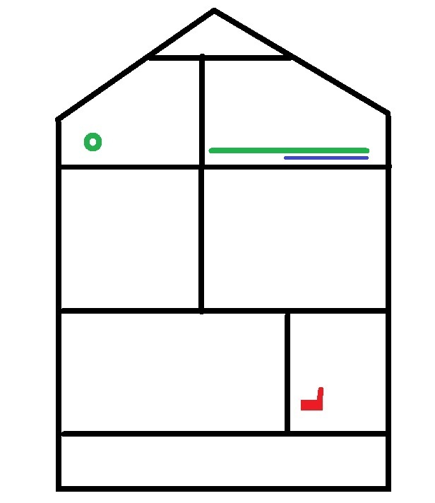

jestli to nevadí tak se vetřu , čekal sem až mi dojde anténa tp-link [ Link ] a připojil na svůj router [ Link ] s tím že bych chtěl poslat signál do podkroví antána byla origo a signál slabota tak sem chtěl zkusit toto řešení a stejně je to pořád špatný no vim že náčrt je hroznej ale je to pro představu šlo by s tim něco dělat?
červená blbost dole je router , zelený kolečko kam potřebuju dostat signál , modrá linka kam mi dosáhla dřív zelená kam dosáhne s novou antenou , je nějaký řešení jak ho rozšířit? koupit ještě jeden a nastavit do AP modu ?je to 4bytovka takže nějak tahat přes souseda nepřipadá v úvahu jedině přes stoupačky .

o 25.07.2012, 21:56 | clown
kdyz si skrz ten barak namalujes caru zjistis, ze mas skrz vsechny zdi metr, mozna dva metry betonu .. to nefunguje..
to chtelo resit v tomto pripade dual AP, kde radia dokazi mezi sebou predavat, ale to je taky nouze .. :(
reseni je jeste po coax kabelu od TV, ale taky ranec .. cca 3-4t

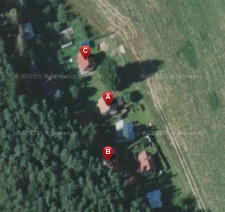

Trochu to tu oživím... Jde použít sektorová anténa (JP-9,10) pro pokrytí objektu na 2,4 GHz? Je to na cca 15 m (C), pro druhou budovu je to cca 20 m (B). Vím, že se ziskem 10 dBi to nebude žádná hitparáda, ale chci to všechno vyřešit přes jeden router/AP když prakticky jeden klient bude jen NTB, druhý pravděpodobně NTB + PC s wifi kartou.
Resp. jsem myslel, že bych koupil tp-link wr941nd [ Link ] a pro pokrytí těch dvou objektů bych do dvou konektorů na antény zapojil ty sektorový panelky JP [ Link ] a na pokrytí třetí budovy bych nechal tu sériovou 5 dBi všesměrovku...
V obou případech všesměrovka nejde použít, je to přes dvě zdi, nicméně z oken je přímý výhled na obě budovy. Nejradši bych pomocí těch sektorek + jedný všesměrovky pokryl všechny tři budovy jednou sítí (jestli to takhle vůbec jde kvůli MIMO, co ten router podporuje). Otázka je jestli by nebylo lepší dát wifi AP + směrovky a na klienty nahodit AP v režimu klient a k tomu tu směrovku taky a pak z AP přes UTP si to stáhnout do routeru a u každého udělat zvlášť vlastní síť, což mi ale s ohledem na požadavek - jen sdílení připojení k internetu, žádný traffic mezi zařízeními v síti - přijde jako s kanónem na vrabce.

o 01.09.2012, 11:37 | HIGHTOWER
mr. tak ono jde o to, aby to jednak mělo příjem, ale pak i tedy odesílání, takže aby to zvládalo oba směry, ale dle mě pokud z okna je vidět, bude stačit obyč prutová anténa 15 dBi
Nevím jak kdo má zkušenosti, ale když jsem měl prutovou anténu 10 dBi 2 m od okna v patře, chytal jsem signál v pohodě na dvoře 20 m od baráku, oba směry ;-)

o 01.09.2012, 13:56 | mr.brain | Upraveno: 2012-09-01 13:58:18
Kolik za něj? Je to i s tím PoE injektorem? A koukal jsem že to má 2x N-female konektor pro anténu? to by nebylo úplně marný...
Edit: pořeším se sousedama, uvidím pro co se rozhodnou, při nejhorším by to šlo tak, že na B směrovka a na C můžu natáhnout UTP (ale to je poslední možnost).
