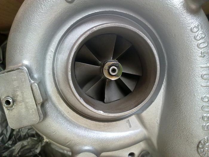

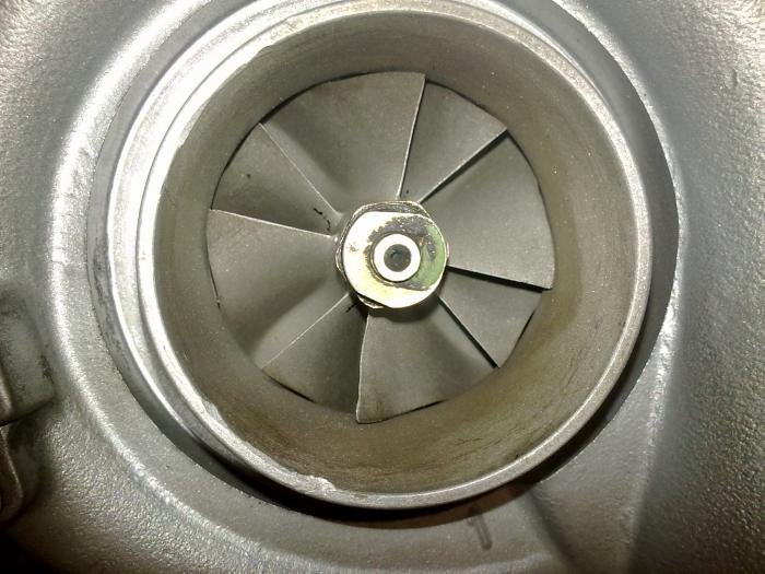

Zdravím dnes mi přišlo poštou od firmy Turbodmychadla.eu repasované za cenu 9000,- ale nelibi se mi lopatka turbíny.chci vědět váš názor jestli to je dobré nebo jim to vrátit???
foto k příspěvku  od hanzy10
o 11.07.2012, 22:05 | hanzy10

o 11.07.2012, 23:17 | filip146 | Upraveno: 2012-07-11 23:17:59
no nevím, ale připadá mi to jako by to repasoval bulhar doma kladivem na ponku....
o 11.07.2012, 23:20 | sprath
To bude pištět jako flétna. V tom se rýpalo nějaký hovado. Já bych jim to asi zkusil omlátit o hlavu. Za tolik pěněz by mohli poslat něco regulerního.
o 11.07.2012, 23:20 | Mazety
za 7K jsem viděl hezčí repas:)
o 11.07.2012, 23:36 | Midnite
já bych řekl, že ty lopatky jsou nahovno všechny... Za 9 tis. teda pěkněj vejvar

nove opiskovana skrin ojeteho turba z bouracky...? tezko vymeni ulozeni bez sundani kola, jestli budou tvrdit, ze jsou vule v norme, posli je do haje, platis za repas, tzn. maji je vymenit i tak...

jinak ještě za to dávat 9k...... KO turbo který často chtěj protiúčtem zdarma má cenu výkupní tak litr, repa sada výjde max. trojku , seskládat to umí svičená opice pak se vyváží a hurá do prodeje... takže maj z jednoho turba minimálně bůra.... s takovymhle ziskem bych vůbec neřešil vrácení peněz nebo výměnu protože prostě budu pořád vydělávat...... realita bejvá taková že reklamací maj víc než prodejů takže se cukaj.... někdo reklamuje po rozbalení takovejhle vzhled, někdo reklamuje vůle, někdo že mu odešlo za tejden, jinej za půl roku.....

no tak po zaslaní fotek stím že se mi to nelibi, jsem dnes tedy vrátil turbo zpět,jestě koruny k navrácení a bude to ok. jen potřebuji tedy nějakou jinou společnost kde prodavají repas truba,nebo teda mám koupit nove??? potřebuji to nutně. diky jinak za názory.jsem rád že jste to tak odsoudili:D už jsem váhal si to nechat,když mi psal že by to "nemělo" mít vliv na funkci turba.
