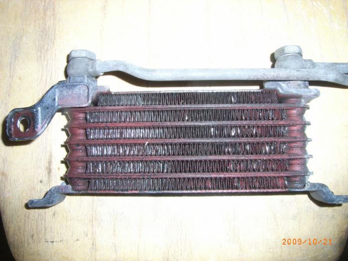

mám podobný (foto je ilustrační )
přídavný chladič oleje ,aktuálně nemám pro něj využití ,ale chci ho vyčistit a uložit ,dočasně
čím odstranit takovej ten nános špíny a oleje ( do stavu novéhoto být nemusí ,ale aby se to hrubší nezažralo a při následné montáži se neucpal
dík za tipy
foto k příspěvku  od Midi34
o 10.07.2012, 15:08 | Honza2.016v
vem hrnec, dej do něj směs carlanu a vody, dej to na kotel a vař.. pak do toho dej ten chladič a sleduj co to s tím bude dělat..
pak to řádně propláchni techničákem...
pokud to je z hliníku, tak opatrně..carlan je vastně louh a ten rád hliník..
o 10.07.2012, 15:34 | Midi34
o.k. díky
