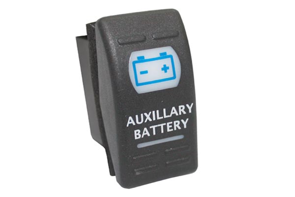

Jeste je moznost udelat treti zalozni baterku pres switch na kterou by ty svetla a webasto jeli pres noc a ty dve nechat tak jak jsou origo? Prijde mi to jak levnejsi tak i lepsi, bez nutnosti zasahu do setupu od vyrobce..
foto k příspěvku  od badczech
