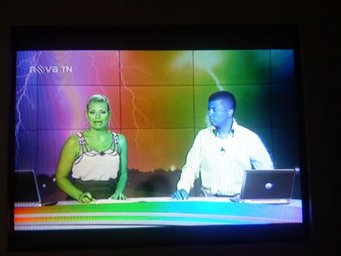

Ted jsem přišel domu ,táta kouká na zprávy tak sem se taky otočil na co že to tak zírá a nevěřil jsem svejm vočím - fijalovej koranteng a incredible hulk borhiová " Hele ,táto, ta televize de asi do prdele ,tobě to nevadí ?:-D Prej smutně" A co mám dělat ........"

Jooo :o),for je to dobrej ale koukat se na to nedá,člověk je do pěti minut úlpně vybzíkanej když sleduje maskovanou policejní zásahovku barevnou jak teletabís ,takže pokud to pujde opravit bude to přecijenom lepší ....

To je CRT? Za mých ehm mladších dob, jsme tohle párkrát opravili otočením vzhůru nohama :-D
o 01.07.2012, 20:58 | michall
Pokud CRT, zkus několikrát zapnout a vypnout vypínačem (ne dálkáčem do stand-by). Mělo by se aktivovat odmagnetování obrazovky. Příp. jestli není přímo v menu funkce degauss nebo něco takovýho (bývalo na CRT PC monitorech).

Je to crt-čko plochej grundig ,jeden z posledních .... dík za radu Michalle ,jdu to zkusit ;-)

Nepronesl někdo kolem tý televize subwoofer?
o 01.07.2012, 21:45 | Tuner#2
Tak, tak určitě pákrát vypnout hlavním a dát dostatečně daleko cokoliv s magnetem (min. 1m).
o 01.07.2012, 21:46 | cupra.165
Tohle mi delalo,kdyz sem mel repraky hodne blizko

Tak dík kluci za podněty , zkoušel jsem jít do nastavení ale menu bylo v pořádku tak jsem dal druhej setopbox a dobrý ,tak asi zejtra koupim jinej a je to :-)

Zkusil bych tam ještě jednou vrátit ten původní, jestli to udělá znova... Fakt mi to připadá jak od magnetu, stb mi zatim vždycky (resp. 4x, vždycky jinej) odešel tak, že v něm bouchnul kondenzátor, nikdy nedělal žádný brikule s obrazem:)
o 02.07.2012, 00:08 | Tuner#2
U stb max. může zlobit scart (nebo to dělá zalezlý pin na kabelu) kdy v RGB módu pojedou třeba jen dvě barvy. Ale vypadalo by to malinko jinak než je na fotce. Každopádně jinej scart a zkusil bych zpět.
