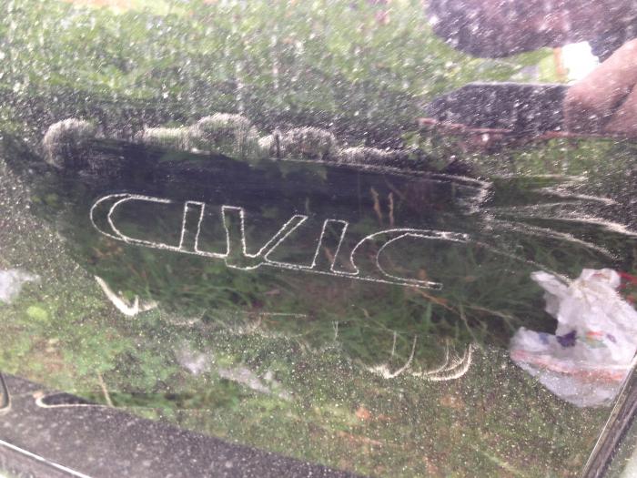

Jak dostat z laku zbytky po nálepkách? Veškeré lepidlo jsem odstranil, ovšem nějaké tvrdé zbytky na laku zustaly, citim je kdyz potom prejedu prstem..pujde to nejakou brusnou pastou odlestit pryc?

o 29.06.2012, 19:28 | mishan
perchlorethylenem
o 29.06.2012, 19:34 | Brnďa
a co to je?:)
o 29.06.2012, 19:34 | Lukasino
o 29.06.2012, 19:40 | tappaja
Zkusil bych technickej benzin, lih... vyzkousej nekde v motorovym prostoru, jestli to lak snese, ale mel by bez problemu.
o 29.06.2012, 19:44 | Kmoda
Lak snese technický benzin,ředidlo,aceton...
Nedávno jsem zkoušel z laku dostat kapky PUR pěny,ale na to byli krátký. Nakonec musela dolu mechanicky...
o 29.06.2012, 20:14 | Brnďa
jo ja daval vyhledat perchlorethylenem proto to nenaslo zadny vyrobek :)) ja to zkousel acetonem a lihem a nic :( je to proste tvrdy, nehtem to nejde odskrabnout...asi zaschly na kamen lepidlo plny prachu
o 29.06.2012, 20:35 | Fordik
Ještě můžeš zkusit toto [ Link ] ==
o 29.06.2012, 20:42 | Brnďa
co to? nemas kod?
o 29.06.2012, 21:01 | Fordik | Upraveno: 2012-06-29 21:03:45
nějak to sem nejde vložit. Ale na Ak vlez do : Úvodní stránka → Autokosmetika → karoserie - čištění a údržba → čističe a odstraňovače a tam je sprej Odstraňovač etiket sprej 400ml
o 29.06.2012, 21:10 | xSam
Zrovna minulý týden jsem to dělal perchlorethylenem a výsledek super, mohu také doporučit...
o 29.06.2012, 21:18 | Brnďa
No ale tak to bude asi jako aceton ne?:)
o 29.06.2012, 21:19 | Brnďa
a byly ta zbytky tvrdy? proste ze pres to nehtem prejedes a citis hrbol a musis hodne zabrat abys to uloupl:
o 29.06.2012, 22:48 | Rajdlos
jako tappik lih je v pohode a nebo je na to spesl gumovej kotouc do vrtacky
o 30.06.2012, 09:01 | Rustapha-659 | Upraveno: 2012-06-30 09:02:02
jako Rajdlos..ale musí se s ním zacházet s rozumem. :o)ale funguje 100%
o 30.06.2012, 10:30 | Lukasino
Btw. good luck, já řešil něco podobnýho a dolu to prostě nešlo ničím jiným, než smirkem :D
o 30.06.2012, 10:38 | Brnďa
no tak toho se taky bojim ze to nicim jinym nepude...ja tam lepidlo mekke vubec nemam, jen tvrde obrysy
o 30.06.2012, 10:47 | MaxxT
zajed nekam kde je rucni mycka a tam by si s tim kazdej mel poradit behem chvilky.
o 30.06.2012, 10:51 | Brnďa
okok:))
