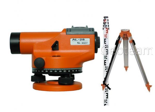

o 29.06.2012, 09:55 | Atrey
po jednom dni už můžeš bez problému chodit, u nás máme pochůznost už po 4 hodinách. Jinak po niveláku nechodíme, bylo by to dost drahé :-)) pro mě je nivelák tohle :
foto k příspěvku  od Atrey
o 29.06.2012, 10:40 | Dudelina
Jako kluci.
Nivelák :-D
