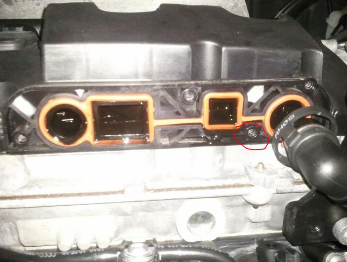

Podařilo strhnout jednu díru na víku ventilů (nové cca 2500,-). Jsou tam samořezy. Existuje něco, co díru vyplní a natlačil bych tam ten zamořez znovu?

a co tam nechat udělat mosazný pouzdro? určo nějakej zručnej soustružník ti to udělá =)
o 28.06.2012, 08:53 | tomi666
Jestli tam je aspoň kousek závitu, tak loctite lepidlo na šrouby proti povolování. Řešil jsem něco podobného, na nálitku na bloku. To tvoje víko ventilů je plast, není tam více "masa", že by jsi jenom použil delší samořez a zbytek vyplnil tím loctite?
