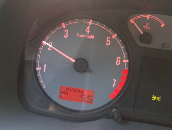

o 31.07.2012, 14:06 | Crimson
Ten samý motor 1,6i 74kW/100k
V neděli jsem přijel z chajdy cca 120km a doma toto
ale jinak samozřejmě dálnice nebo do HR kolem 6,5l
foto k příspěvku  od Crimson
o 31.07.2012, 14:12 | tommas
Crimson: Ti to žere míň než mě ropák :-)))
o 31.07.2012, 15:21 | Rudi

o 31.07.2012, 15:26 | maxov
crimson ale to si jel klobouka ne?tenhle motor,nebo podobny v lehkym golfu 3 bral 6,5+ minimalně
o 31.07.2012, 17:56 | Crimson
je pravda, že dolů tj. z Rumburka do Prahy to dělám za těch 5,5 l
ale opačně Praha - Rumburk za 5,9 l holt je to do kopce
