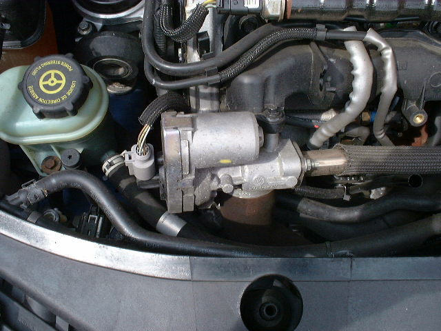

o 06.06.2012, 09:07 | SEKIN
Je to MK3.
EGR viz foto.
Jde mi o to, jestli dávat 10 tis. za ekologický kurvítko, nebo to pojede i bez něho, a třeba líp. I když se záslepkou nebo bez ní mi připadá výkon i spotřeba asi stejný.

o 06.06.2012, 11:23 | michal_smsmsm (A)
egr a volnobeznej ventil to jsou postrachy fordu. neresit, nekupovat, zalepit. auto nesetrit, cas od casu protahnout, pokud udelas technickou, jako ze udelas, jestli s tim neudes jezdit jen kolem komina.

o 06.06.2012, 17:01 | dj.DEKL
Někdo z ford-focus fora objednaval z UK a vysel na "par penez" - ja mam jeste ciste mechanickej - podtlakovej nastesti (lze zaslepit a kontrolka nesviti)
