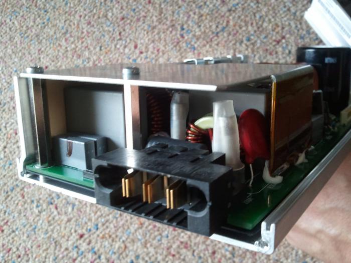

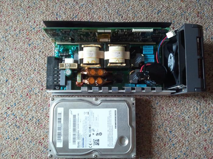

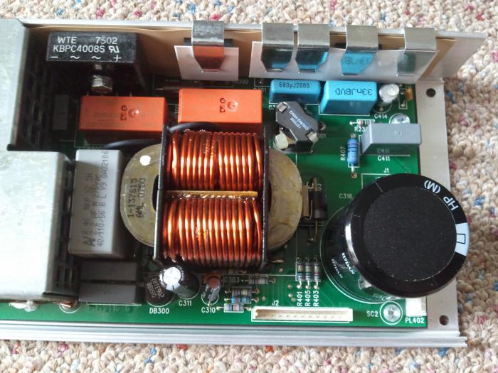

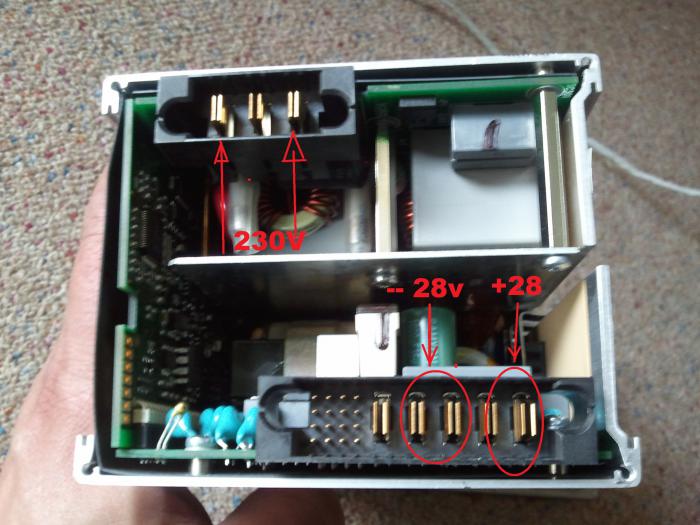

Potřebuji poradit ,mám pulzní zdroj ,který má na výstupu 22-28V 50A a potřeboval bych z něho ještě vytáhnout někde 12-13V.Na schema jsem nikde nenarazil.A jedná se o zdroj POWER ONE XR1424B.

Tak asi bych udelal nejakej malickej plosnacek se stablikem 7812 a z tech 28V bych si to srazil na 12V. Misto tam mas i na nejakej minichladic.
Co z tech 12V chces napajet? To bude asi nejdulezitejsi vedet.

osobně bych ten zdroj nemršil, ale dal do něj modulový zdroj, pokud tam je dost místa a použil jen vevnitř 230 napájení. Nějaké DC-DC měniče jsou možná do 5A, ale nepokoušel bych takový zdroj, navíc by jakékoliv takové srážení výstupu na polovinu samo o sobě topilo, i bez zatížení těch 12V
o 01.06.2012, 19:59 | snoop69
To jsme si asi blbě rozuměli já zachovám tech 28V 50A to je pro nabíječku akorát.Jen jsem chtěl jako bonus 12-13V a tam max 2A.
