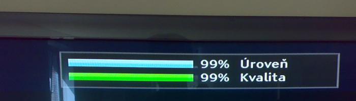

o 23.12.2012, 19:33 | Crimson | Upraveno: 2012-12-23 19:36:37
Lidi jde vám na SKYLinku na transpondéru 12207
National Geographic HD,
National Geographic Wild HD,
Viasat HD,
MTV Live HD
atd.
12207, DVB-S2/8PSK, Pilot ON, V, 5/6, 27 500

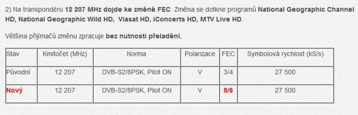

o 23.12.2012, 19:48 | Tuner#2
Nevím doma to nemám, ale udělal jsi po 20.11.2012 přeladění? Měnil se totiž na té frekvenci FEC ;)
o 23.12.2012, 19:50 | Crimson
no jasně.. hlavne před 3 dny to ještě šlo
o 23.12.2012, 21:18 | Crimson
mně to teda nejde , nevím jak vám, přesně tyto programy

o 23.12.2012, 22:06 | Crimson
tak ještě jednou, nově přeladěno dle info novinek na Skylink.cz
foto k příspěvku  od Crimson

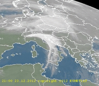

o 23.12.2012, 22:09 | Crimson
já začínám tušit.. na vině bude ta silná deštová fronta
jak prší, tak mi to nikdy nejde,

každý týden pomalu je nějaká změna, nedělám to prvně,
ráno to nešlo, kouknu na skylink.cz a tam změnte si FEC
tak jsem ho zmenil a stejně to nejde, takže tím to nebylo
MTV HD jakž takž ale občas problikne,
National Geographic HD a Viasat HD jsou total mrtvý
počkám do rána až přejde ta zkurvená fronta

o 23.12.2012, 22:26 | Crimson | Upraveno: 2012-12-23 22:31:07
šteloval jsem to fakt na maximum na ten měřák v přístroji, obě housenky na plazmě jsem měl 100%
a i ted při manuál ladění mám obojí 100% u ostatních stanic
ted koukám teda že mám 2x 99%
o 23.12.2012, 22:31 | P.E.T.R | Upraveno: 2012-12-23 22:36:18
Ono ukazatele na satelitech/televizích jsou čistě orientační, jeden napíše 100% jinej klidně 60%. Píšeš, že máš plazmu se sat tunerem, takže předpokládam Panasonic GT30. Jestli máš parabolu tak, abys viděl na TV, zkus si tam dát manuální ladění, namačkej tam frekvenci a jenom jí zkus prstama napružit do všech stran. Nepovoluj jí, jenom to vyzkoušej a koukej, jestli se signál zlepší. Pokud máš Monoblock, občas ho stačí jenom správně natočit a signál je hned o dost lepší.
o 23.12.2012, 22:32 | Tuner#2
Měřák v sat je o ničem a jinak jako P.E.T.R. pokud to má snahu naskočit/kostičkuje, tak co řešíš ladění? Ostatně proč jsi řešil ladění, když to před 3 dny šlo a změna byla 20.11. ne teď ;) Na 100% to bude špatně nastavenou parabolou a nebo skew LNBčka ;)
o 24.12.2012, 11:42 | Crimson | Upraveno: 2012-12-24 11:42:56
proč jsem řešil ladění ?
zkrátka nebyl signál, na SKYlink psali změnte si FEC
já měl opravdu starý 3/4 , tak jsem nastavil nový 5/6
tím to ale nebylo, opravdu fronta přešla a o půlnoci to naskočilo
