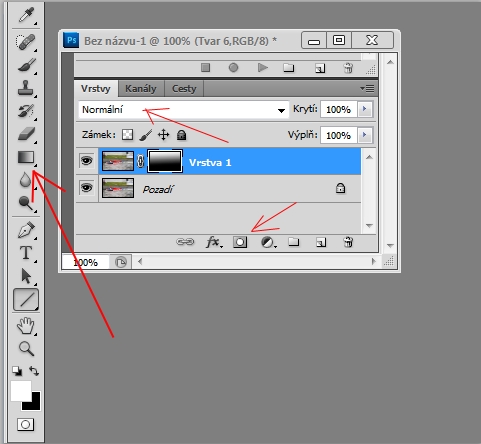

oblohu ztmavíš snadno, opět ctrl + J
klikni na "Přidat masku vrstvy"
zmačkni "G" nástroj přechod
natahni shora zhruba do poloviny obrázku
vyber vrstvu násobit
sluč vrstvy ctrl + E
jinak třeba [ Link ]
nebo [ Link ]
nebo [ Link ]
foto k příspěvku  od Crimson
