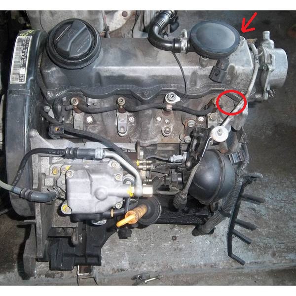

o 21.05.2012, 19:38 | jezdec.1
foto k příspěvku  od jezdec.1
o 21.05.2012, 19:40 | jezdec.1
Čidlo je zezadu motoru, když stojíš k autu čelem tak po pravé straně. Jak je šipka. Ze předu jak je kolečko tak je to cca v této výšce ale zezadu. Výměna jednoduchá.

o 22.05.2012, 18:45 | jezdec.1
Chce to mít nachystané nové čidlo,není moc drahý, a jak starý vytáhneš tak tam hned vsunout nový a vody ti uteče úplný minimum. Hlavně ho tam dat na rovno a dát tam tu závlačku.

o 22.05.2012, 19:25 | jezdec.1
Já tam měl to první co je na obrázku. Oct 66kw rok konec 99.
