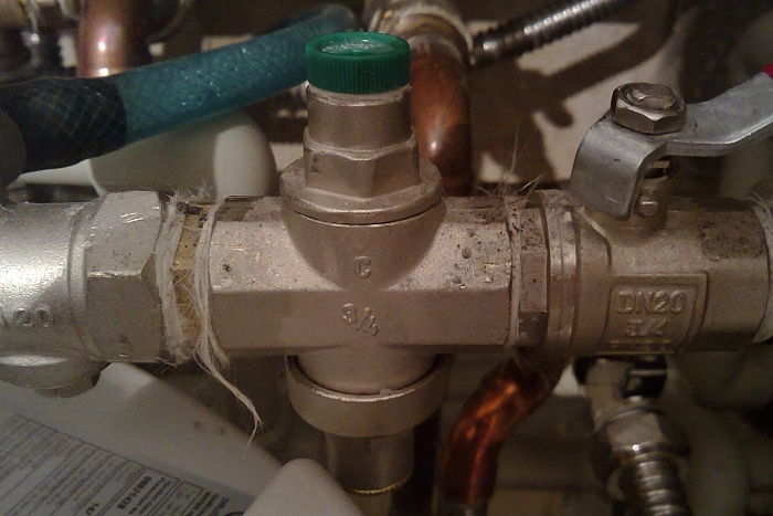

Nevite nekdo, co je to za bazmek? Napada me sitko? Nejakej redukcni tlakovej ventil? Je to na vstupu studeny vody do bojleru.

podle mě tlakový ventil? když vstupní tlak přesáhne určitou hodnotu, tak se ventil otevře a voda vylítne ven
o 20.05.2012, 00:24 | cupra.165
Vypada to na redukcni ventil,pripadne odkalovaci filtr.Spise ale ten redukcak.Dole bych rekl nastavujes tlak,misto toho zeleneho bys mohl mit dle me manometr

hawai: To co rikas, tak ten je hned vedle, je videt kousek ty zeleny hadice.
c.165: googlim googlim, vypada to tak, odsrouboval sem tu spodni zatku a nic se nestalo :o)

jak se da takova mrcha nastavit na vyssi tlak?
o 20.05.2012, 00:59 | cupra.165
obcas se zasekava zpetna klapka u toho pojistaku u bojleru,co je za tim regulatorem. Hledal bych pricinu v techto 2 vecech....
o 20.05.2012, 01:00 | cupra.165
Jinak nastavuje se to pootocenim toho kolecka naproti te zelene zatce :-)

No tu zatku jsem vysrouboval celou a nic se nezmenilo, zejtra kouknu zespod, jestli tam neni nakej imbus treba.
o 20.05.2012, 01:07 | cupra.165
vidim to jak sem rekl regulator tlaku,zpetna klapka v pojistaku za nim... vodu mas staly tlak ? Nemas vodarnu,ponorku?

Pod zatkou by ten imbus mel mit.Standartne je naladen na tlak okolo 3bar,nebal bych se pridat na 4

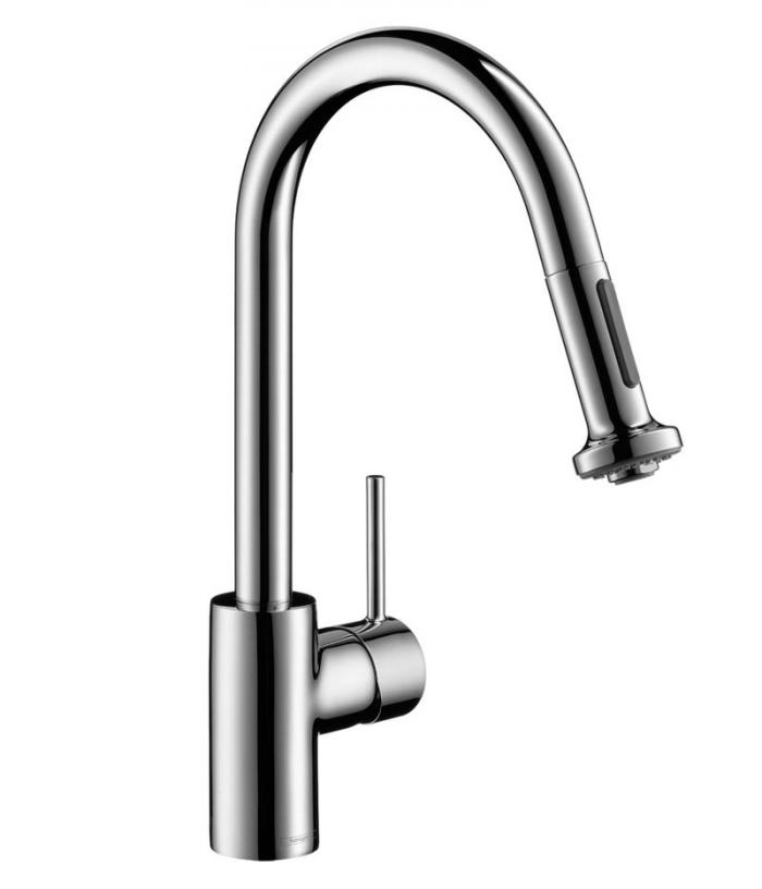

Smarja jak to poznam, jestli je tam nejaka zpetna klapka? Baterie je to pro zmenu Hansgrohe
foto k příspěvku  od tappaja
o 20.05.2012, 01:47 | cupra.165
Aha,tak to beru zpet s klapkou u bateriie.Myslel sem,ze mas takovou tu obyc klasiku :-) jako bych nic nerekl. Tu tvoji baterii sem nemel jeste v ruce,ale zkus vytahnout sprsku.Mela by tam byt spojena s hadici,podivej se,zda tam neni .Nemci se v uspornosti vyzivaji.

asi je to povestný kurvítko, vyhodit a zkusit co to udělá. jestli máš vodu z řádu, neměl by být problém.
o 21.05.2012, 10:35 | tappaja
Tak jsem odsrouboval zatku zespodu, vrazil tam imbus a tocil (utahoval) a tlak rostl, seridil jsem to stejne jako studena voda a jupiii, uz to tece normalne, baterky mixujou prijemne teplou vodu na stredu.
