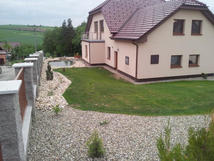

Ahoj, mám to doma. Máme nový RD, terasa cca 2 roky, takže hodnotit moc nelze.
Máme terasu spíše na okrasu, než že bychom na ni chodili každý den.
Z toho důvodu dle různých lidí, nic lepšího není.
Večer ti vyfotím detail. Nyní mám jen tohle.
foto k příspěvku  od kasko
