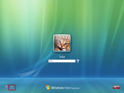

o 11.06.2012, 07:50 | Crimson | Upraveno: 2012-06-11 07:52:58
netuší někdo (kde v registrech) defaultně nastavit v přihlašovacím screenu ENG klávesnici ?
jedná se mi o Windows7, google něco vyblil ale nefunguje.. furt CS

o 11.06.2012, 07:57 | Ghofig
blbe googlis :)
ja tohle resil pred par dny u zakaznika na nejakem Vaiu.
Tohle funguje:
o 11.06.2012, 08:07 | Crimson
jojo už jsem na to taky přišel, já to dělal totiž v Current_Useru , což je kravina když není ještě zalogovanej :-)
v Defaultu je to OK
HKEY_USERS\.DEFAULT\Keyboard Layout\Preload
