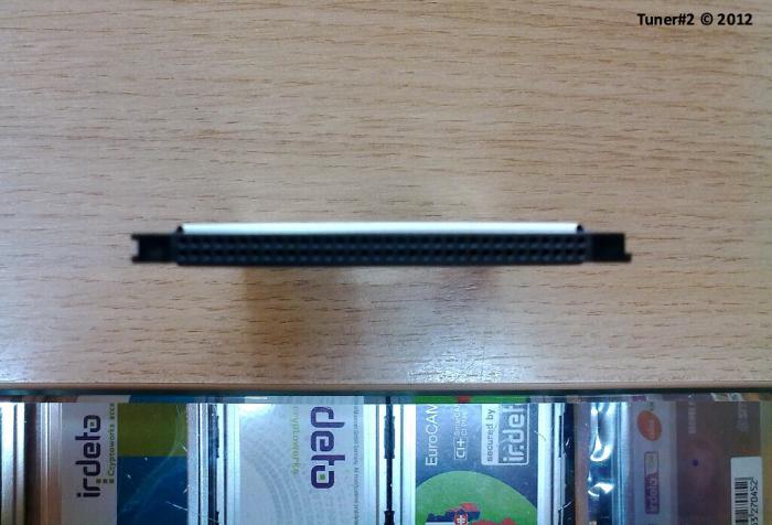

CAM modul do televize jde jen jedním způsobem, zavaděcí lišty ho nepustí dát obráceně a pokud jsi ho obráceně narval, zkurvil sis to...
Karta jde do CAM modulu vždy čipek k jeho horní straně (ovykle s potiskem výrobce a typem o jaký modul jde, zadní strana je s čárkovým kódem). Tohle není příspušenství televize, nikdy nebylo a nebude, jde o speciálku kde návod by jsi měl v podstatě dostat ke CAM modulu, neb Panasonic s tím nemá co do činění!!! Nechápu jak to ani pak nemohlo jít.

Modul (dekodér) do tv obráceně dát nejde (nezacvakne), karta do modulu patří čipem nahoru a od sebe. Našel jsem i ilustrační obrázek. :) [ Link ]

A nyní k tomu irdeto dekoderu: tak strčit tam OPRAVDU JDE oběma směry, na module je sice asymetrická vidící lišta - ale TA SAMÁ, jen zrcadlově symetrická je v TV (tedy je tam lišta, která má DVĚ možnosti zasunití modulu!!! Tohle je pravda a ž potkáš první Panák řady 25, tak si vem brejle a mrkni tam:-) To, že karty půjou potiskem k sobě, jsem vydedukoval, netuše, že ani na jednom z obalů obou věcí /tedy karty atk modulu) nebude ani písmeno... Že kopírování záznamů je trestné, to je tam napsáno celkem 2x a dost velkým páísmem. Hovada prostě...

Nasral jsi mě (musel jsem vstát :)) vzít Irdeto SMIT modul a zkusil jsem ho vložit do pár TV a satelitních přijímačů. Ani do jednoho nešel vložit obráceně protože prostě drážky na dosednutí to má asymetricky a je to blbuvzdorná ochrana pro laiky ovšem do té doby než tu drážku omele někdo přílišným tlakem (přece jen je to plast) a pak připouštím asi je možné ho takto zarvat i obráceně, ale je to destrukce pro CI slot v TV nebo satelitním přijímači.
U člověka který neví že PAL má 576 řádek, rozlišení HD ready je 720 a full HD je 1080 (ať už i a nebo p) se dál nemám o čem bavit...
Buď sklopíš uši, uznáš, že veškeré Tvé výhrady vůči tomu cos koupil pramenili pouze a pouze z Tvé neznalosti a nebo si to nastav sám a dále šiř bludy po netu...

1. irdeto modeul strčit obráceně jde. Věře nebo, ale jde.
2. meleš o řádkování a o PALu a bůhví o čem, (když byl ještě SECAM, tak jis asi lítal po lese) - ale nerozumíš tomu, co píšu já. Bohužel, nerozuměnj dál.
S řádkováníé jsi začal ty tím, že jsi mě obvinil z toho, že obraz z DVD je horší, protože jsem totální blb a mám špatně nastavené rozlišení - doufá, že tohle mi nepopřeš a začal jsi tu plkotat o 1080i a 1080p (mám tak trochu obavu, že sice něco meleš, ele nevíéš,co je co sám o nic líp, než já .-)
3. a na mlůj dotaz resp. zjištění, že ať nahraju COKOLIC ty malamute přutroublej, třebas s 100 řádkama, tak zpětně přehráno přes 3 různý vstupy na TV je pořád ten nejlepší scart analog kopmponent. jenže ty ne, ty furt plácáš dokala kraviny a meleš něco o řádkování, když TOHLE s tím vůbex nesouvisí.
A za poslední ti řeknu jednu věc - až založí KDOKOLIV JAKÝKOLIV SLUŠNÝ TÉMA BEZ URÁŽENÍ A NAPADÁNÍ, NEMÁŠ TY ŽÁDNÝ PRÁVO NĚKOHO URÁŽET A NAPADAT, I KDYBY NEMĚL PRAVDU TŘEBAS TISÍCKRÁT.
o 15.05.2012, 15:54 | Tuner#2 | Upraveno: 2012-05-15 15:55:44
Zdeny 60:
1. Irdeto modul obráceně do neporušeného CI slotu strčit NEJDE!!! Pokud ano, gratuju k poškození zavaděče na jehličky a případné destrukci CI slotu. CAM modul má prostě na konci na jedné straně dva výstupky a na druhé jen jeden.

CAM modul vážně do CI slotu obráceně vložit NEJDE. Respektive jde tam kus, ale nezacvakne. Navíc při vložení modulu na TV vyskočí hláška o vloženém modulu, takže je okamžitě poznat, jestli je tam správně. Naštěstí zrovna Panasonic má CI slot ještě řesen klasicky, plastová parodie od Samsungu nebo i u LG nevydrží nic.

1. Viděl jsem, řeším a mám tušení, dokonce jsem měl v ruce první CAM modul 100% dřív než Ty ač jsi o trochu starší a snažíš se tu tím nesmyslně argumentovat. Jako důkaz přikládám foto a pokud jsi ho tam zarval na huváta, tak sis zkurvil CI slot a buď rád, že jsi neohnul ty jehličky na které to dosedá což už jsem taky u pár expertů viděl. Máš nakupovat u odborníků, my vždy radíme jak na modul a že to chce s citem...
2. Myslím že ano, snažíš se tady ze mě udělat blbce a na něčem mě "dostat" ale zatím jsi tu předvedl kupu nesmyslů a falešných gest a výlevů...
3. Radu odemě dostaneš až splníš 15.05.2012, 13:40
Tvrdit, že HDMI a komponent (všechny 3 barvy rozdělené) je horší než scart v kompozitu, kde to jede přes jeden PIN vše v jednom vlásečku ve scartu je fakt na dr. Chocholouška ;)))
foto k příspěvku  od Tuner#2

1. irdeto tam vsunout obráceně jde. To, jestli zaskočí či nezaskočí, je věc druhá. Přečti si, co jsem napsal hned v úvodu - jak ho tam zasunout? Tak či tak? Jde tam v obou směrech. Což ovšem člověk, který ho dosud neměl v ruce, netuší, KAM až může jít. A opět opakuji - bez netu bude mít( a má) řada lidí problémy, protože návod to neřžeší. Jasněji už to napsat neumím.

"CAM modul vážně do CI slotu obráceně vložit NEJDE. Respektive jde tam kus, ale nezacvakne. Navíc při vložení modulu na TV vyskočí hláška o vloženém modulu, takže je okamžitě poznat, jestli je tam správně. Naštěstí zrovna Panasonic má CI slot ještě řesen klasicky, plastová parodie od Samsungu nebo i u LG nevydrží nic.
A já jen dodám - přesně o to mi jde. A nyní mi, milý Tunere, popiš okamžik, jak pozná člověk, který tohle v životě neviděl, kam až ten modukl má zasunout? Ajak velkou silou ho dorazit do slotu? A kdy pozná, že už něco destruktivně pokazil a nebo kdy může ještě tlačit? Hmmmm?? Kapito, amigio? jaja, on tam JDE strčit obráceně. O tom, jestli na hulváta a nebo ne - jak to poznám, kdy je už hulvát a nebo ne? Zkus to tu popsat. Jinak hláška se objeví až PO zapnutí TV, protože tohle se dělá při TV vypnutém - viz návod v TV - externí moduly zasunovat při vypnutém TV.
prostě, neokecáš to, jde to tam a tím to vadne. Jak hluboko, to neřeš - ale hned v počátku to uživatele uvede do problémů.

Jinak s tim, ze by CAM do CI sel obracene jsem se taky nikdy nesetkal. Pokud bys vyfotil modul a slot v TV, mozna by to pomohlo k vyreseni zahady. ;)

Mě připadá, že se ten Zdeny ani nepodíval na mou fotku a pořád jede tu svou :)) Myslím, že dle fotky to musí být jasné každému. Ano návod chybí, ale to není problém výrobce TV. Návod by měl když už dodat výrobce modulu, ale dle mě je to zbytečné. Jde o speciálku, kterou by měl "montovat" odborník a nebo při prodeji poskytnout radu.
