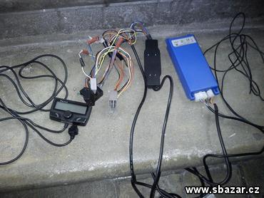

Podařilo se mě udělat supr kup na parrot ck3100, kdy mi jej pán poslal bez napájecího (4pin) a toho širokého (10pin) kabelu. Nemáte to někdo po ruce? Potřeboval bych zjistit kdyré piny jsou napájení, mute a linkový výstup. Jsou to ty dva konektory na obrázku. Moc díky

no nevím, myslím že rychlejší by to bylo v autě ustrihnout ty svazky než je přes pojistku vypojovat. Navíc mě pán poslal misto toho kabel s ISO konektory od rádia. Navíc že by display a mikrofon pracne poctivě demontovaval a na jednoduché vytažení kabelu se vykašlal? Tomu sám nevěříš :))

hoši, očivdně to čorka není, v tu dobu prodával i Transporter, ze kterého to údajně bylo. Ted už je to jedno. Zazdil mě a já teď potřebuju to HF namontovat.
Díky za radu/ foto těch konktorů s barvama kabelů

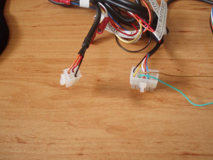

hoši díky, ale to schéma mi nepomůže, potřebuju zjistit která barva kabelu kam vede(na který piv na jednotce)

supr, to jsem přesně potřeboval. moc díky
