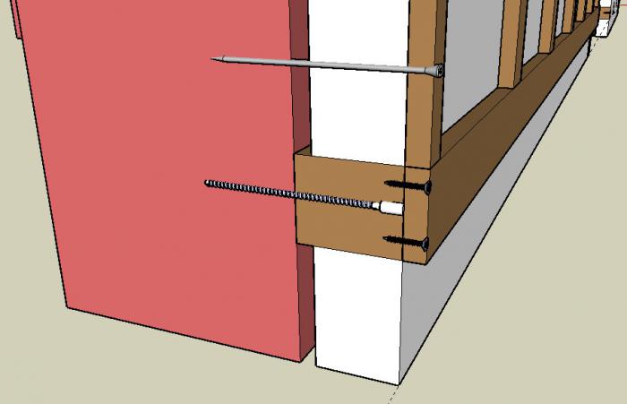

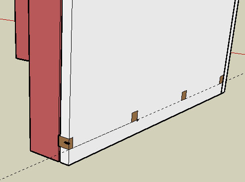

Ahoj, budu davat pres polystiren 10cm na baraku palubky, vymyslel sem tenhle rost - na hornim obrazku je videt 10x10cm tramky (spaliky), ktery pridelam pomoci zavitove tyce (chem kotva do porothermu). Na to pride vodorovne prkno (asi 2,5x10cm) - do spaliku prisroubovat. Na prkno pridou nasvislo late, taky 2,5cm tlusty, sire minimalne 7cm a ty chytnu turbosroubama. Nahore pocitam ze vse ukoncim stejne jak dole za pomoci spalku a vodorovne kate. Na toto cele pridou pak palubky. Cele je to 15cm vysoko, je ot na terase a tak tech 15cm pride polepit dlazbou
Diky

o 10.05.2012, 13:01 | tappaja
Mno, drevo sice je dobrej izolant, ale urcite ne tak dobrej jako polystyren, ja bych se bal nejakejch tepelnejch mostu a pronikani vlhkosti atd atd... Co ty palubky nalepit na polystyren? A dlazbu taky? Jsou lepici peny nebo bych nakoupil Mamut glue?
o 10.05.2012, 13:06 | ACEMajky
Ja myslel nepouzit ty tramky (spaliky) - ale ty vodorovny late pridelat rovnou zavitovejma tycema, ale mam obavu, zdali to vasem neklesne, proto ty spalky

o 10.05.2012, 14:06 | Tea
Tak jak píšeš bez toho vodorovného prkna (aby vznikla provětrávaná mezera), kontralatě nalepit na pěnu a přitáhnout turbama, případně ejothermem, apod, ale ty přerušený tep. mosty v porothermu nejsou až tak třeba, hodí se spíš pro monolit.
o 10.05.2012, 14:24 | ACEMajky | Upraveno: 2012-05-10 14:25:22
Vodorovny prkno sem myslel, ze na par mistech prejedu frezou - udelam do nej drazky, aby to vetralo
tyhle vete nerozumim:
o 10.05.2012, 22:58 | Tea
Přes drážky provětráš prd, správně by tam měla být mezera 40mm, tak tam alespoň coulku dej. Prkna se dají chytnout přes turba 212, pěkně 6mm díru do porothermu bez příklepu. Pokud by to byl monolit, beton, tak je třeba použít kotvy s přerušeným tepelným mostem, ale to u toho porothermu nebude nutné díky voštinám.
o 10.05.2012, 23:03 | ACEMajky
Jj, 212ky turba mam koupeny, ale rikal sem si, ze vlastne budou 12cm "ve vzduchu" - ten polystiren je na ohyb nepodrzi, proto ta vodorovna lat (prkno) cole na zavitovou tyc + chem kotva
Nebo pak dat jen ty hranoly a na ne svisly late a tu vodorovnou nedelat
o 10.05.2012, 23:27 | Tea
Nech tam jen ty svislý hranoly, žádný vodorovný nesmysly, turba nebudou namáhány na ohyb, pouze na tah, protože trámek bude držet třecí silou na EPS, šroub ho jen přitáhne (střih bude v EPS). Doporučuji trámky nalepit PUR, protože EPS a dřevo má jinou tepelnou roztažnost a vzájemný pohyb může být nepříjemně slyšet.
o 10.05.2012, 23:36 | ACEMajky
Chapu li to dobre, rikas, ze staci dat jen svisli late na 212ky turbosrouby a zadny tramkovy hranoly nepouzivat...
Jaky optimalni rozmer lati pouzit a kolik turbosroubu pouzit na 1m? (vyska svislych lati bude zhruba 2,75m), tak rekneme 3m
Ja prave mel obavu, zdali to ten polystiren nalepeny montazni penou (na lepeni fasadniho polystirenu), zdalivahu tech palubek pak unese, aby se to casem cele neutrhlo - proto ten vehement dole (vodorovny)
o 11.05.2012, 00:09 | Tea
Trámky pouze svislé, výška (tl. provětrávané mezery ideálně 40mm (poctivá střešní lať 40x60mm)), turba po 50cm. EPS to unese, nechce se mi to počítat, ale při poctivém lepení PUR se střihne v jádru a tam je plocha na střih v řádu desítek m2.

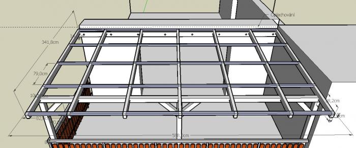

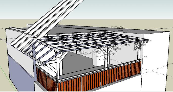

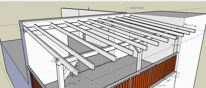

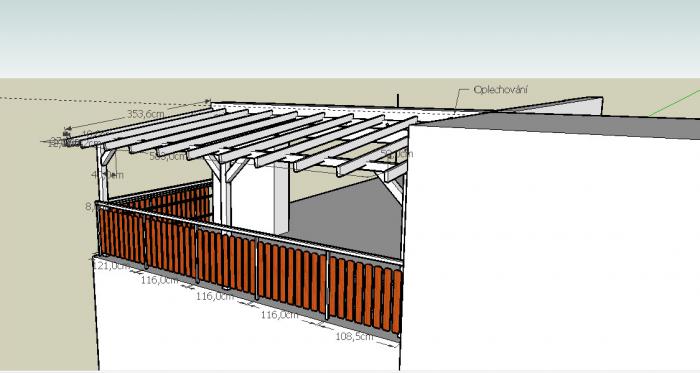

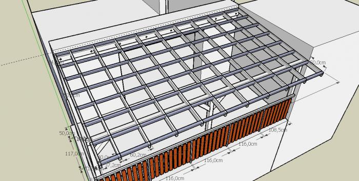

Tak uz nastal cas nakupu materialu na pergolu na terase, od Tea sem dostal nejaky tipy, tak sem se je pokusil zakomponovat. sire zastreseni je 289cm (+50cm presah pres zabradli/okraj baraku), delka je 583cm.
Na zed pridelam tramek 14x6cm, pridelani po 80cm, jako podklad budepod tramkem polystiren natazeny perlinkou. Stojny na okraji terasy budou 10x10cm, vodorovny tram taky 10x10cm, sire zavetrovani 40x40cm. Sklon 30cm na 3m, podle vyrobce zastreseni, bych mel mit sklon 10° - coz je na 3m 50cm - ja mam asi 6° a podleme to musi stacit
Ja krytinu bych rad pouzil asi toto [ Link ]
technicke info zde:
,ale damsi poradit (zaujalo me to, jen sem nevycetl (nepochopil) jakou mam mit roztec tramu (stresnich lati)
jinak stresni late zapustim do tech pricnych tramu (ty jsou 12x4cm) a stresni late budou 6x4 po 50cm asi - jeste musim dovykoumat podle trytiny
Nevim zdali to mam delat z cerstveho dreva - nekdo rika ze ANO, nebo ho nechat nejakou dobu vysusit-odlezet (jakou?)
prosim vy co do toho vidite o zhodnoceni a pripadne vylepseni

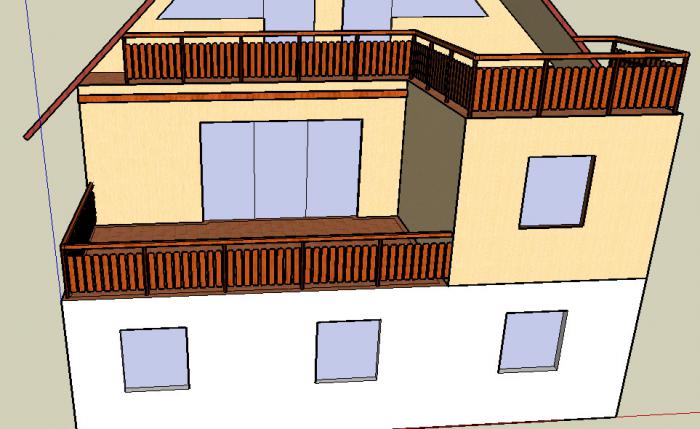

Jeste prosim o tip, jak prichytit stojky k terase - na terase je odvrchu:
dlazba
lepidlo na dlazbu
lepenka v kyblu
beton (7-8cm)
hydroizolace (lepenka)
hurdisky
tady foto terasy kam to pride postavit
o 30.07.2012, 11:03 | DaveF
v cem to kreslis ?
o 30.07.2012, 11:23 | ACEMajky | Upraveno: 2012-07-30 11:28:06
google sketch-up
kontaktoval sem dovozce a tu krytinu se zamkama uz nebudou dovazet
takze co ted, dat trapez, nebo tu komurkouvou potvoru?
U traperu mam obavy, ze v miste napojeni to bude zelenat
o 30.07.2012, 15:02 | cupra.165
Komurkovy polykarbonat budes resit na konci taky zelenani,ted to resim u sve zimni zahrady taky.Navic je to drahota...dal bych trapez..to zelenani odstranis proste jednou do roka povolis sroubky a vycistis.Zeptam se,je to nutne stresit? Co pri pripadnem slunci udelat zastineni plachtou? Na jakou stranu mas terasu natocenou?
o 30.07.2012, 16:41 | ACEMajky
terasa je na jihovychod, cili tam sviti hodne, problem je, ze zvrchu se pak uz na sroubky nedostanu (chodit se po tom neda), jinak bych to povolil a podstriknul savem a to by to vycistilo
A mas komurkovy polykarbonat uzavrenyjak uvadi vyrobce?
o 30.07.2012, 16:45 | cupra.165
Bylo to uzavrene kdysi..ale spinilo se to beztak stejne,protože to máš proti vodě. Jinak pocitej tak 10 let a dáváš novej..časem a UV zářeńím to dost křehne.Já na to dlabu a přes zimní zahradu a polykarbonát letos přetahuji Tizn. plech
o 30.07.2012, 16:53 | ACEMajky

o 30.07.2012, 21:54 | Tea
Jen krátce: dřevo sušené, nejlépe KVH nebo aplespoň sušené hoblované, latě po 75cm, máš to zbytečně hustě, rošt v jedné rovině s krokvama, na latě nalepit pásku pěnovou (pod UD profily různá šířka), polykrabonát na tuplex.cz za lepší ceny, Bayer kvalitní UV, patky zinek kotvit plášťovejma hmoždinama M10, dodržet dilatace u polykrabonátu, nepoužívat origo plastové špunty, ale kovové podložky s gumou. Kdyžtak se ptej na konkrétní věci.
o 30.07.2012, 22:01 | ACEMajky
Tea - uz sem to predelal, krytina bude asi trapez - cely to dovymyslim a pak bych napsal, momentalne mi de o objednani dreva, musim zjistit kde sehnat drevo, pises KVH (co to je, zkusim googla) a nebo zdali u nasnemaji nekde suseny-hoblovany, mam zatim jen kontakt na 2 pily, kde ho na zakazku uriznou...

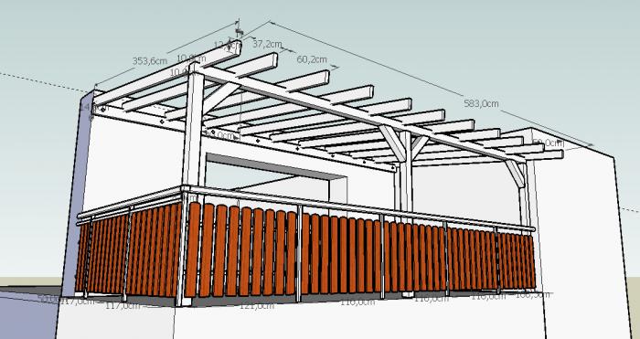

takze to bude nakonec asi trapez kourovy s jemnou strukturou kvuli rozptylu slunicka, takze jeste premaluju konstrukci
ted jeste jake staci rozmery jednotlive konstrukce. Na zed sem dal jak si radil 14x6cm, stresni tramky mam 10x6cm, stresni late 6x4, ty stojny na kraji terasy 10x10 ana nich ten vodorovny taky 10x10cm

o 31.07.2012, 00:01 | Tea
Běžná pozinkovaná patka, koupíš v baubau nebo levněji ve stavebninách, dřevařství nebo na netu. Kotvení plášťovejma hmoždinkama, trám se prošroubuje M10 vraťákama + padesátkama konvexama. KVH jsou lepené konstrukční hranoly, jsou trochu dražší než hoblovaný sušený, zase se nekroutí, nemají vady, líp se dimenzují. Krokve bych dal o jednu hustěji a 12cm na výšku, příčky v roštu75 x 45mm.
o 31.07.2012, 01:35 | ACEMajky
OK, posilim to, diky, krokve mam 1m, prodejce trapezu tvrdi 1-1,2m - ale krajni mam bliz, takze kdyz to dam stejnomerne, dostanu se na mezery 91cm
o 31.07.2012, 06:13 | Tea
Záleží v jaké sněhové oblasti se nacházíš, trapézy moc lidí nechce, tak jsem ani nezjišťoval rozteče pro tento druh.
o 31.07.2012, 08:44 | ACEMajky
Podle www.snehovamapa.cz mam zatizeni 1,09kPa

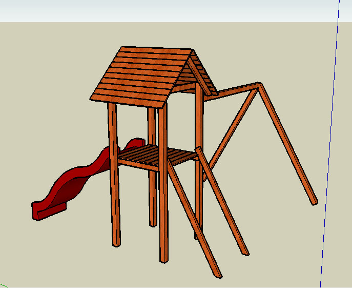

A daji se pouzit KVH i na detske hriste - chci dceri postavit detske hriste (skluzavku, ...)
o 31.07.2012, 11:48 | ACEMajky
tady rychlonacrt hriste - jeste zabradli dodelat
foto k příspěvku  od ACEMajky

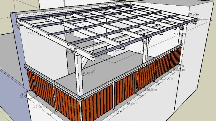

tady posledni nakres, jeste pretahnu dostrany ty late, aby z boku neprselo na terasu

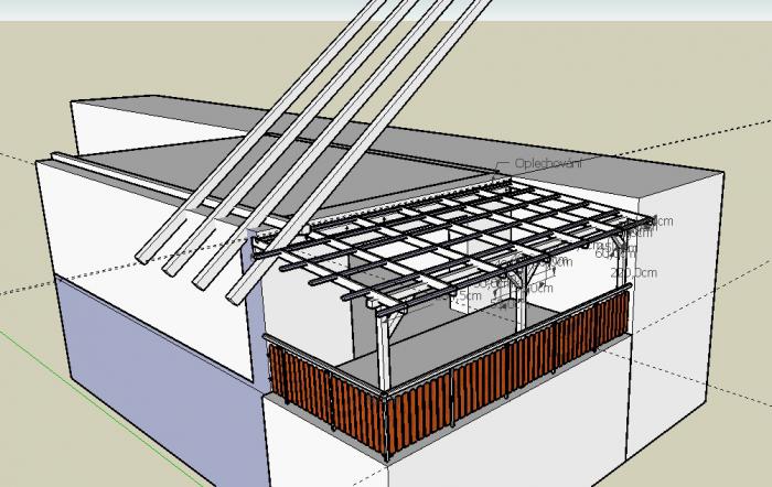

tady jiny nacrt baraku pro predstavu
o 31.07.2012, 23:20 | Tea
Na pergolu KVH nepohledové cinkované v pohodě, na skluzavku jsou lepší frézované palisády, jsou levnější a vypadají podstatně lépe.
