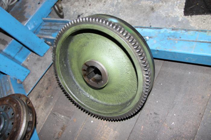

Rozumím. Ale origo setrvák je nestandartního tvaru:-) Je to z jednoválce Slavia 1D90. Jinej modul zubu asi mít autosetrvák bude ale třeba bych se trefil:-)) kvečeru hodím fotky setrváku pro představu:-)

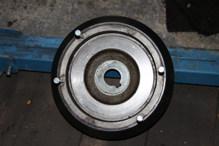

o 09.05.2012, 18:36 | petis
fotka origo setrváku.
foto k příspěvku  od petis
o 09.05.2012, 18:37 | petis

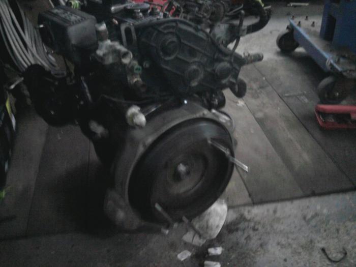

o 21.05.2012, 23:08 | petis
oživím, Setrvák je na motoru. Nakonec to vyšlo dobře:-)

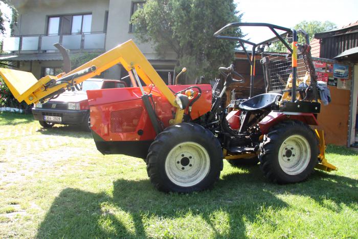

o 13.11.2012, 09:16 | petis
Abych to tady nejak uzavřel. Unašeč na setrvák dlouho neydržel, bylo to udšlaný z nejakýho sajrajtu, Bohužel práce k ničemu. Ale sehnal jsem material mnohem pevnejší, a už je to bezproblemu. TKčko i motor funguje na 100%, Jen škoda že se už nikam nevešel tlumič na vejfuk:-)) je tam jen trubka:-)), ale když se to zahřeje tak to moc neřve:-)

Video řekne víc:-) Jinak momentalne prbíhá upgrade hydrauliky navijáku, bude přes elektroventil, takže bude dálkove ovladanej:-)
o 15.11.2012, 20:02 | 1kw
Super stroj.. :)
o 15.11.2012, 20:21 | Kotass
zvuk hutnej, jen co je pravda :) jinak jako káwéčko

o 19.11.2012, 08:29 | Midi34
co je to za vlek ?
kolik cca uveze ? díky
o 19.11.2012, 09:10 | petis
Vlek je 4tuna. Je bez točny, má to ´´autozatačení´´:-))
Ale uveze co zvladnou gumy:-))
o 19.11.2012, 14:46 | Midi34
tušíš výrobce ?
zahlíd jsem to na foru naše traktory.cz
v galerii
je klasicky do 80 km/h ? s možností po silnici s ním
nebo něco jako byly hasičský vleky který doklady nemaj
o 19.11.2012, 14:57 | petis
Tenhle papíry má, STK, prostě vše. ale je do 25nebo tak nejak. prostě starej vlek za starej traktor, výrobce, je to něco polskýho.
