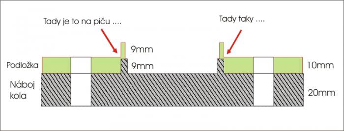

o 03.05.2012, 11:54 | schwaboid
Na tom odkazu od Vasekkch nabízí HR i podložky 5mm a podle obrázku mají ten kroužek taky .... což je blbost
1 cm a už to nepůjde ...

o 03.05.2012, 12:46 | tykeev
no, však to tu tvrdím celou dobu
oni ten problém řeší tak, že ten náběh není v pravém úhlu k podložce, ale nabíhá postupně, čímž se to zesílí.
Problém by byl ale u kol, které mají středovku bez té náběžné hrany
