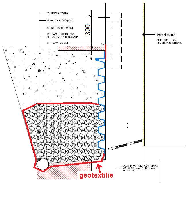

do geotextilie se dává ten štěrk ( takovej zábal),aby se do něj nemíchala okolní zemina a byl stále čistý a funkční. Zemina dokáže po nějakém tom čase projít až do samotné drenážky a ucpat jí. Nopové folii stačí, aby měla 20cm překrytí.

o 25.04.2012, 07:46 | Atrey
foto k příspěvku  od Atrey

když ji zahneš tak budeš "sbírat" vlhkost a posílat ji do zdi, nechat jen podle zdi, geotextilii kousek přes nopovku

nstačí pod ní, na trubce bude jen štěrk, jak píše výš ATREY--do geotextilie se dává ten štěrk ( takovej zábal),aby se do něj nemíchala okolní zemina a byl stále čistý a funkční. Zemina dokáže po nějakém tom čase projít až do samotné drenážky a ucpat jí.
o 06.05.2012, 00:09 | mr.brain
Pred trema rokama jsme to delali na chalupe, presne jak to postoval na tom vykresu Atrey a parada :)
