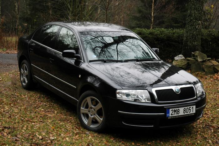

Jinak tohole byl můj.ode mě šel v cca 150-160tkm, reály byl tak +80-100.000km. Já dělal tlumiče, které byly na 60= opotřebení. nevím, co nechápeš... S 2,5, která je o 1/2 těžší na rypák, než 1,9.
foto k příspěvku  od Zdeny60
