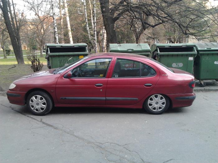

Tak už tato častá závada postihla i mého dělníka.
Koukal jsem po netu, že se ty nápravy dají jeté sehnat už od 500,- Kč, jen bych měl k tomu dvě otázky.
1. Dělá se více typů, jsou zaměnitelné, nebo tam musím namontovat stejný typ, který tam je teď?
2. Liší se nápravy u aut s ABS a bez? Já ABS mám a nerad bych koupil nápravu bez přípravy na ABS, protože hodně prodejců v inzerátech píše, že je náprava z auta bez ABS.
Jedná se o Reanult Megane 1.6, 66 kw, r.v. 1997, sedan (classic).
Díky za jakékoli info.

hlavně bacha u tohodle místa, aby ti do toho někdo nehodil odpadky nebo ti to popeláři neodvezli :-)

Tam je 4 torzní náprava... Jedna torzka nová 2500 Kč, starou kupovat (torzku) nemá smysl, protože to stejně bude v místě toho 1000hranu načatý. Jedině jinou nápravu a přeházet z týhle díly na brzdy na tu "novou". Ale nevidíš do toho a nevíš v jakým je to stavu. Je to bolest R19 a těhle meganů. Možná že by tam šla i náprava z R19 ta dvoutorzní - tam je to trochu jinak uložený a nejde do toho místa přímo voda a bordel.
Nejjednodušší co je - zajet na vrakoviště a koupit jinou nápravu a přehodit na ní věci z tý co je k.o.
edit: ještě existuje úprava - pomocná pružina, to bys našel někde na google, ale nevím co by to udělalo když jsou už ty torzky k.o.

mr.brain: Co jsem vyčet na netu, tak tam údajně může být dvou, nebo čtyř torzní a zajímalo mě, jestli jsou zaměnitelné.
Z R19 prý nepasuje.
CKR: Taky jsem ho moc nezatěžoval, jen asi 100 kg omítky přes noc v kufru :-)
o 21.04.2012, 15:55 | mr.brain
Ano, jsou zaměnitelné. Jen se to auto bude chovat pak trochu jinak - je to hlavně měkčí.
Takhle to většinou prasklo každýmu kdo tam něco naložil a nechal to přes noc :)
