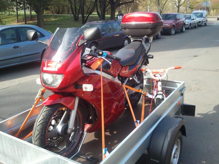

o 18.04.2012, 08:52 | JR
Projed si na webu aktualni letaky hobymarketu Obi, Bauhaus ... Ja minulej mesic koupil Agados Handy 20 za 10k. Konkretne toho je vozejk, kde se na konstrukci hodne setrilo jak pise L.k. Pak treba Handy3, kterej ma stejny parametry, ale vyztuzenou podlahu a je o 3k drazsi. Zajed se podivat do Obi, ty vozejky si na parkovisti vsechny prohlidni a uvidis.
K mejm ucelum mi ten muj bohate staci :)

Mám vozejk od Podlešáka (T220 s plachtou v rozměru 115x220cm a sneslo by to i větší) a naprosto v pořádku i po 4letech provozu, projel se mnou celou republiku
JR: Jak tam máš řešený ten oblouk na přední kolo? Přemýšlím, že bych taky něco takového spáchal. Díky
o 18.04.2012, 16:24 | JR
RON: [ Link ]
