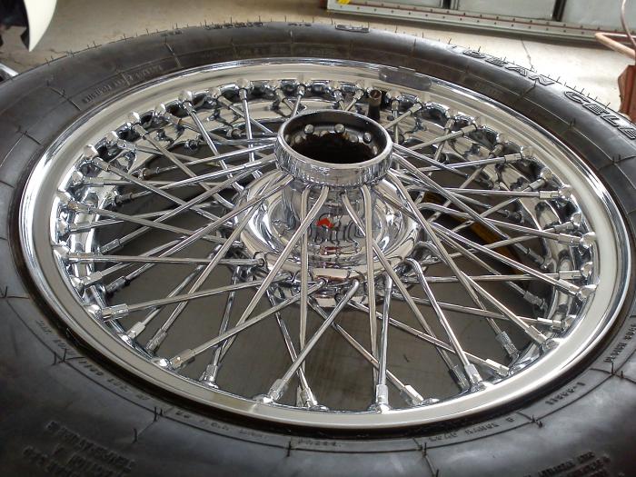

Zabývá se tady někdo, případně ví, jak udržovat drátěný kola? Jelikož mám teď druhou práci kde se staráme o několik veteránů a všechny mají tyhle kola v různým stavu, je potřeba je rozleštit. zatím jsem dělal kola na jedno auto, každou špici zvlášť leštit hadrem ze všech stran.tímto způsobem zabere každý kolo tak 3 hodiny. při představě, že mě tam čeká ještě dalších 16kol mám chuť si hodit.. :D
používám na to 2 přípravky, jeden takovou leštěnu od turtlewax + druhá věc ve spreji (značku si nepamatuju)
neznáte na to někdo nějakej forychtung, případně chemii, čím to jde dobře a hlavně snadno?

Aktivn pěna od armoru tuším mám jí a pohoda dej si hadrák na leštění na vrtačku a olítej to pak meguarsem zbytek ručo no mede.
o 16.04.2012, 05:37 | tomas.V
nejdřív bych použil Carpro IronX uvidíš co z toho "ještě" dokáže slézt a pak zavoskovat Swissvaxem [ Link ]
...pak už stačí jen vapka
