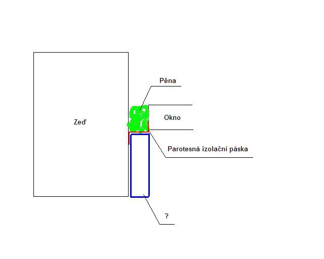

2. Jak ideálně udělat ostění? Okna mám zapěněné s cca. 1 - 1,5cm mezerou a na oknech jsou parotěsné pásky. Takže zaříznu přebytečnou pěnu, nalepím parotěsnou pásku na zdivo dle obrázku to červené. Následně nalepím APU lišty na okno, usadím plastové rohy a je otázka co s výplní špalety?
a) obyčejně nahodit/natáhnout, dneska prý ty spešl omítky zvládnou i 3cm
b) nalepit tam polystyren třeba 2cm, ale otázka je zda to nebude něco časem dělat? Čím lepit a co pak na povrch toho polystyrenu?
c) známej tam prý dává sádrokarton na pěnu, nalepí a má krásnou rovinu, nalepí roh, zasíťkuje, štuk a hotovo. Myslíte že je to dobré řešení?

CO se ostění týče, tak se to dělá tak, jak máš na obrázku - tedy pokud je ten EPS z venkovní strany.Pak na to navazuje zateplení stěny v hrubším rozměru (10-15cm dle výpočtu projektanta). Já to tedy nám z praxe, když se zateplují paneláky, a tam se parapety podbetonovávaly - opět přes to příjde zateplení, takže v tomhle případě (panelák) se tepelný most nekoná..
o 21.03.2012, 01:24 | MAX
Pokud to máš jako z vnitřní strany, tak netuším :-) ale EPS se tam podle mě nedává - klasika ytong, pokud se mění okna za stará a jsou tam okolo díry, u novostavby teď ani nevím, jak to chlapci řeší.. Možná ten sádrokarton bude lepší volba..

sádroš a na to štuk? pokud sádru tak stopro zelenou, stěrku a roh na špaletky a štuk na stěnu pokoje. ale lepší řešení našroubovat do okna ukončovačku na sádru, nasadit sádru a pak teprve zapenit. nemusíš řešit vzniklou trhlinku mezi sádrou a rámem.

Pro doplnění řeším ostění vevnitř, na fasádu je zatím čas a tam je mě to tak nějak jasné, polyš a silným se to přetáhne ;)

špalety: dát 6mm APU, kovové rohy a nahodit jádrovkou 2cm nebo natáhnout sádrovku. XPS přitáhnout pouze zvenčí na špalety. XPS zevnitř nedávat, pouze pod parapet, je tam více místa, nalepit PU pěnou. u thermu toto řeší K-tvarovky s XPS, u ytongu je tohle asi nej řešení.
omítka: sádrovou stěrku a poté s SDK podhledem vymalovat 12mmStorchem, udělá stejný pomeranč. Sádrovka je pružná s nízkým difuzním odporem.

Taky se mě nejvíc líbí klasické "nahození"
Takže k oknu nalepit APU lištu.
Roh opravdu kovový? Někdo mě říkal raději plastový...
A nahodit/natáhnout.
