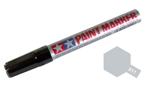

o 29.02.2012, 10:55 | tappaja
Jestli chces neco jako fixku, tak Tamiya dela markery s akrylatovou barvou.

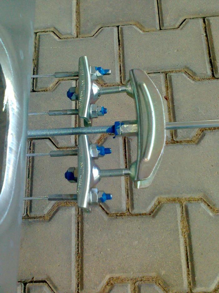

o 29.02.2012, 21:25 | martan01
Ja ted pouzival neco podobneho. Pouzil jsem opravarensky lak ze steteckem. Tusim od Motip
o 29.02.2012, 21:32 | martan01
Jinak ilustracni foto ktere neni mou praci.
