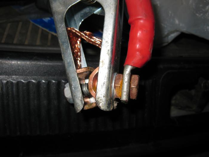

kabely jsem si vyráběl sám a kabel 50 vysel metr na 160,- k tomu kleste po par korunach zemnici na svarovani-maji skvely kontakt a silu stisku k tomu buzirka na zaizolovani,ocka a zalisovali mi to na prodejne kde sem je kupoval.
5 metru je krute malo kdyz si vemes ze jen auto ma v prumeru 4.5 metru a ne vzdy si postavite cumakama k sobe nebo vedle sebe

o 25.01.2012, 07:47 | Jozzo
foto k příspěvku  od Jozzo

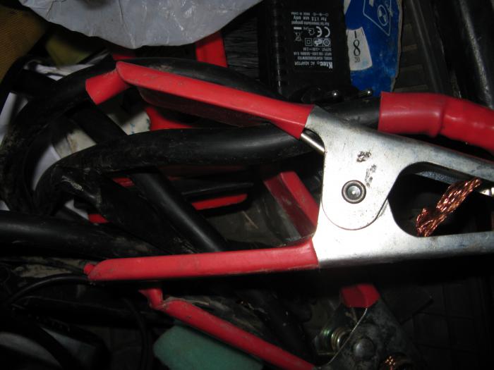

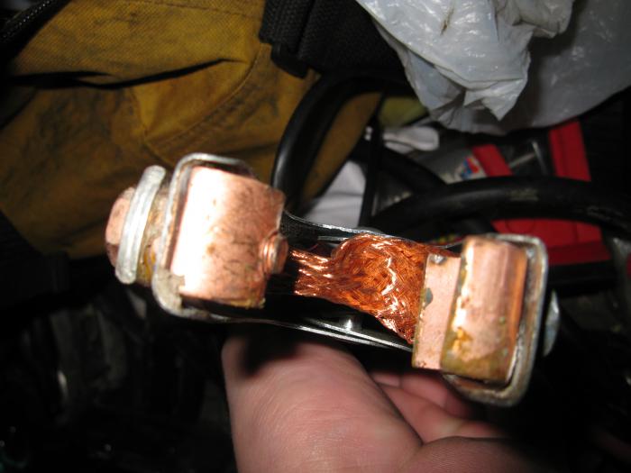

o 25.01.2012, 07:48 | Jozzo
