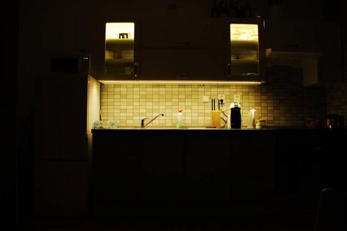

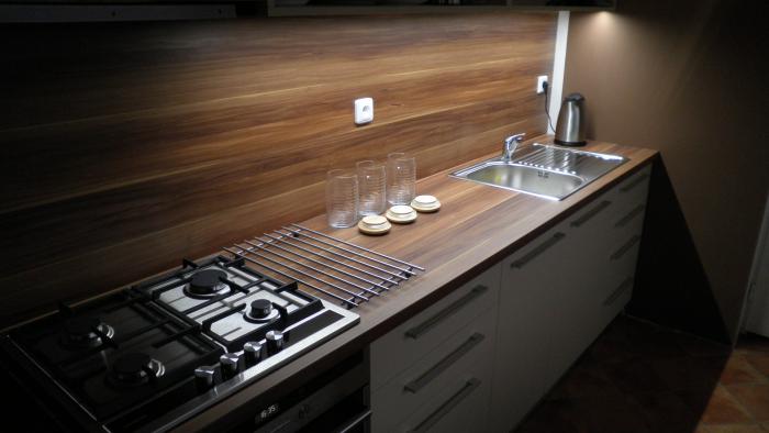

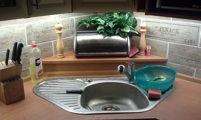

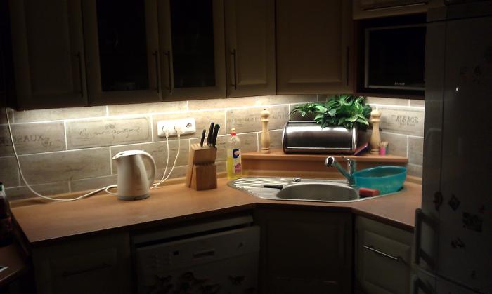

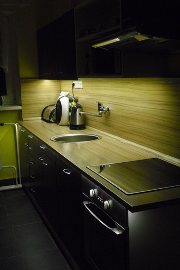

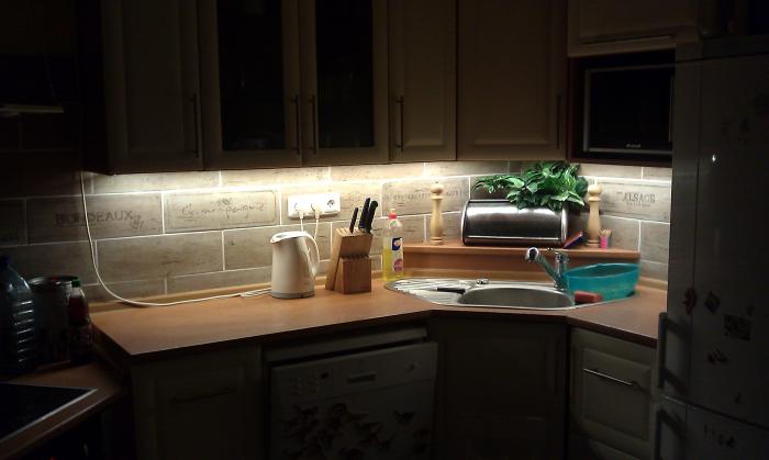

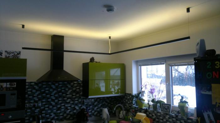

Mám osvětlenou kuch. linku LED páskem a svítí mi to taktko:
foto k příspěvku  od Lucni.konik
o 13.10.2011, 08:48 | Lucni.konik
o 13.10.2011, 08:49 | Lucni.konik
o 13.10.2011, 08:51 | Lucni.konik
Led pásek jsem koupil na aukru(není ani vodotěsnej a funguje to už 3/4 roku). Trafo odpovídající délce LED-pásku v elektru(dá se sehnat vpohodě. prostě obyč zdroj). Světlo - teple bílá. Není to vyloženě ta hnusná ostrá bílá.
o 13.10.2011, 09:04 | tappaja
Jo to jsem potreboval videt, ta tepla bila bude asi vhodnejsi jinak by to vypadalo jak na pitevne.

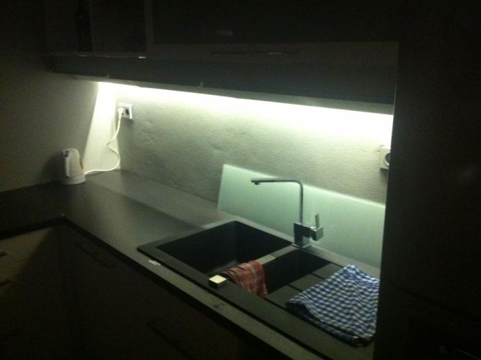

o 13.10.2011, 09:57 | addamec | Upraveno: 2011-10-13 09:59:43
2 týdny zpět jsem kupoval v ledline.cz pásky, 5W/metr. Používám to spíš pro dosvětlení, od samotných pásek by vidět nebylo. Dal jsem je do hliníkové lišty s čirým překrytím.
Kupoval jsem si k tomu za 290Kč stmívač s dálkovým ovládáním - funguje perfektně.

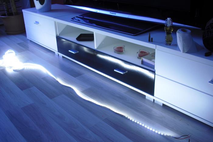

foto k příspěvku  od addamec

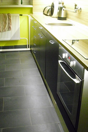

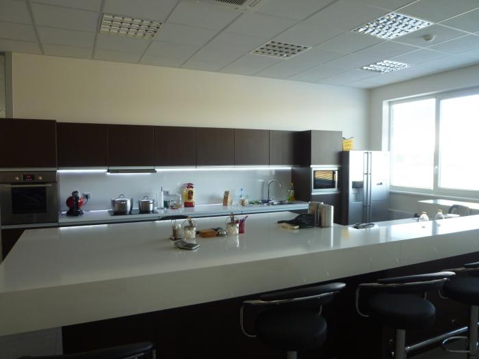

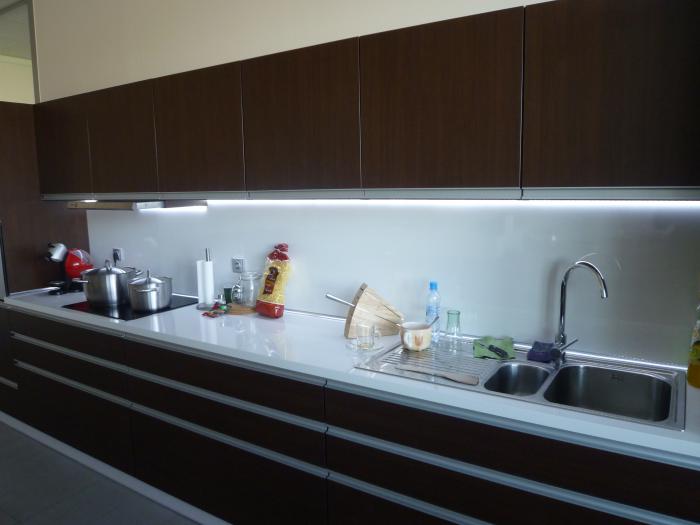

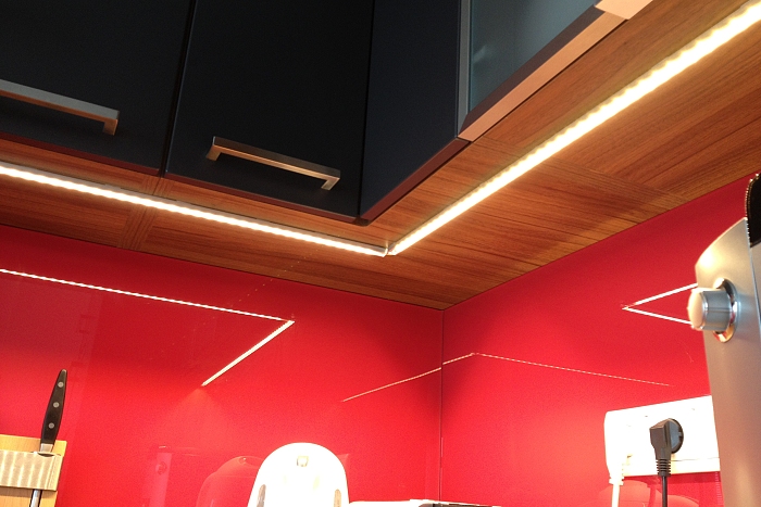

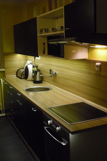

o 13.10.2011, 10:37 | Pekys

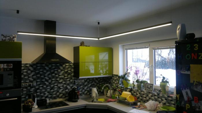

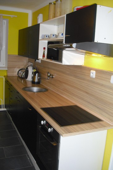

tak tady je slíbená ve dne. Ve tmě je to samo víc vidět. počet ledek je 32/60cm
foto k příspěvku  od Pekys

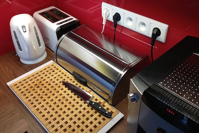

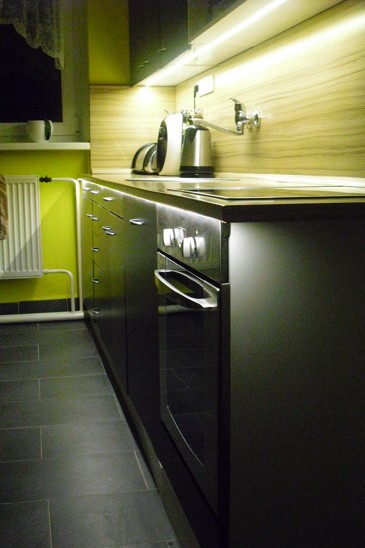

o 13.10.2011, 10:38 | Pekys

o 13.10.2011, 11:50 | M.a.R.i
Pekys:
vypadá to pěkně. Když ledky rozsvítíš za dne, je to znát na pracovní desce? A nebo je to přes den maximálně na ozdobu?
BTW: To je kuchyň u Tebe doma? Vypadá peckově, ale nějak abnormálně velká, to máš kuchyń 20x20m ne? :D
o 13.10.2011, 12:13 | Pekys
Mari: ale jo, je to znát i ve dne, trochu tu plochu osvítí. Když je ale tma, což jsem ráno nestihl vyfotit, tak je to pro mě slabý. Dá se při tom určitě připravovat cokoliv, ale já mám prostě při práci v kuchyni radši, když na to pořádně vidím.
nene, tohle je v práci :) Kuchyň má 6x8m, linka 4,8m a ostrůvek tuším 4,6 x 1,6m.
o 13.10.2011, 12:15 | badczech
Pekys: nadherna kuchyn, presne tohle se milibi... Jinak ty cool bile ledky jsem mel v aute a vymenil jsem to hned za warm white a velka spokojenost (ne pasky ale takovy desticky to origo osvetleni) ty cool white byli hodne neprirozeny svetlo.

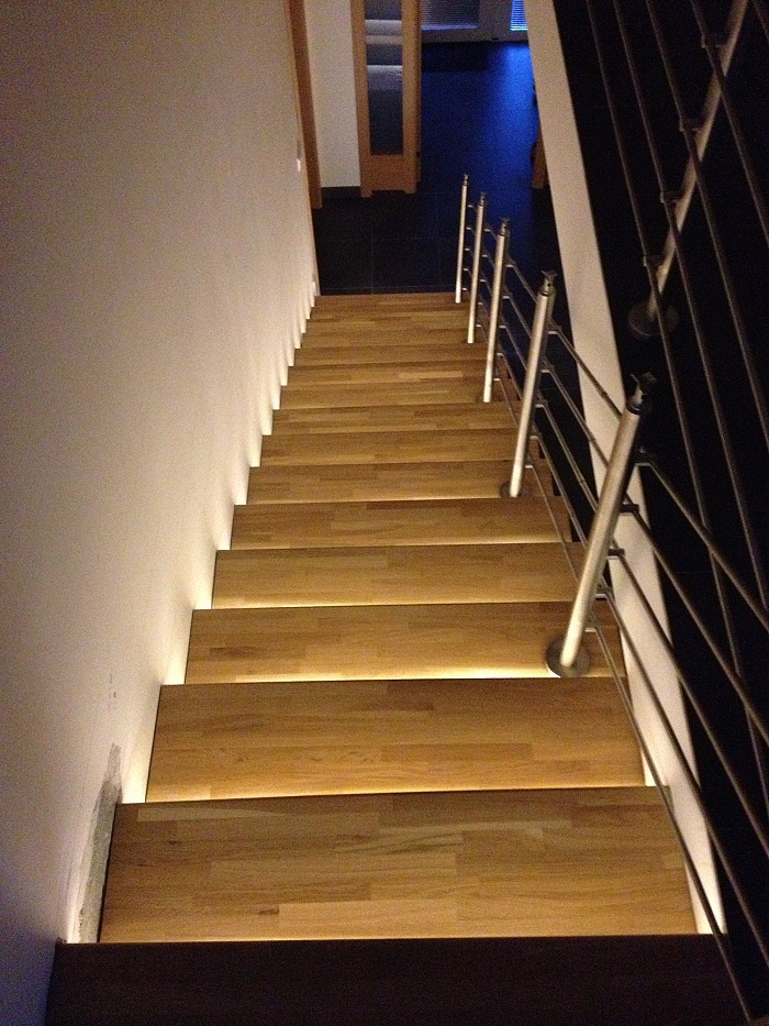

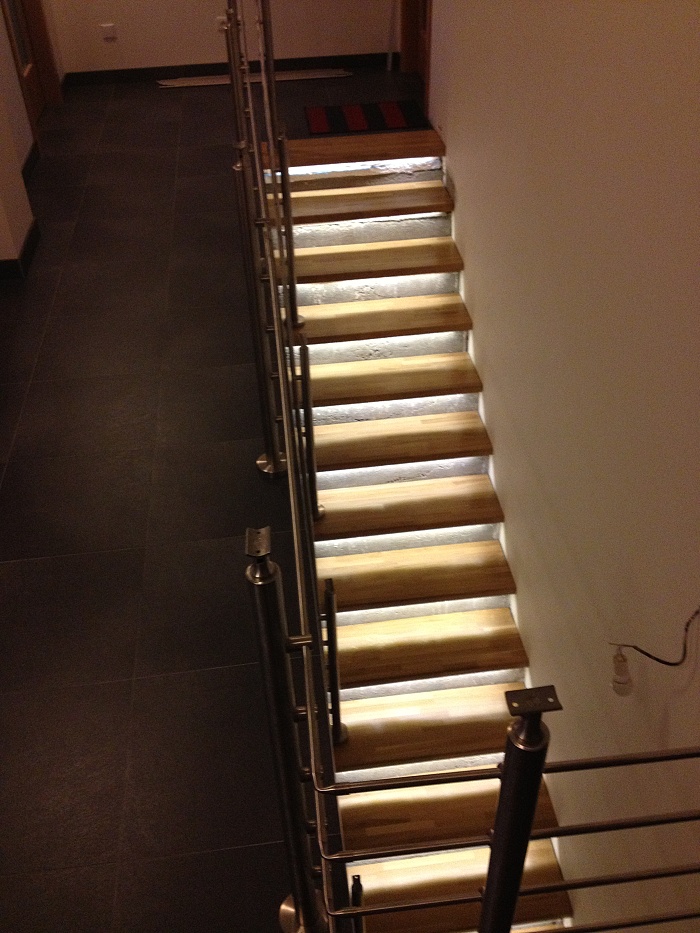

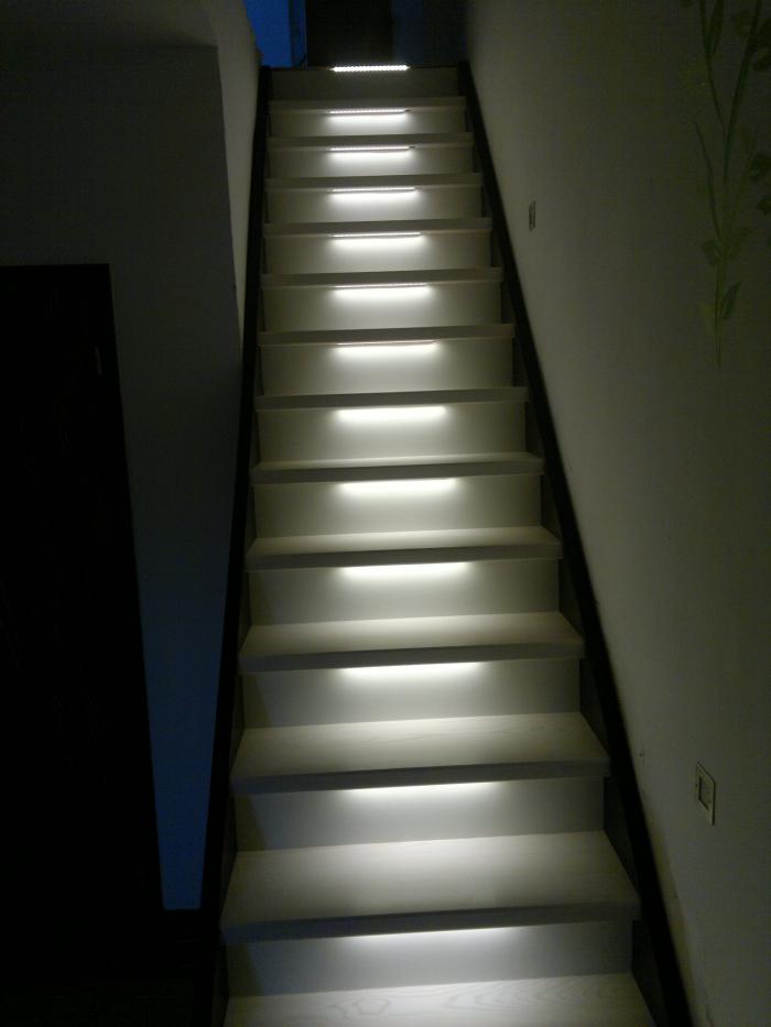

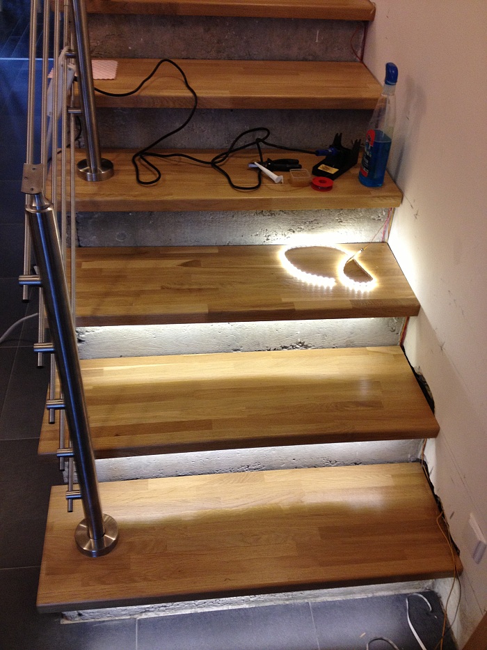

o 23.10.2011, 21:34 | H-Honza (M)

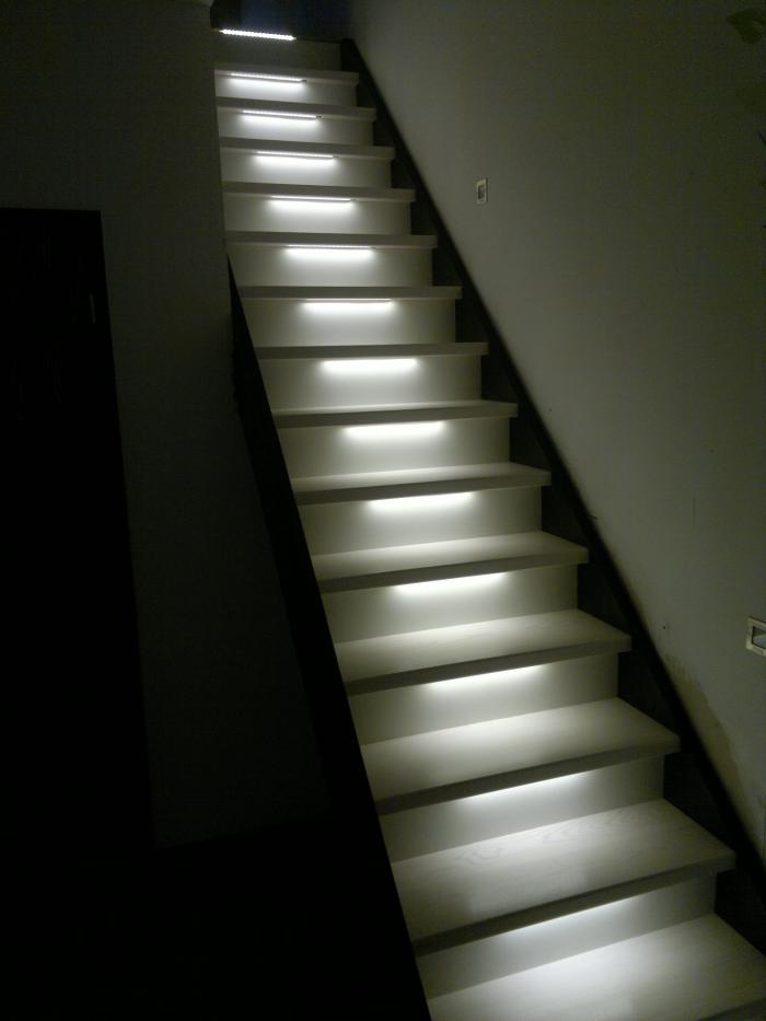

sice ne kuchyn, ale taky LED pásky... Kamos mi dovezl objednane schody, na ktere jsem si na posledni chvili vymyslel taky LED osviceni, nechal jsem vyrobit 16ks 30cm led pásku v Al profilu s krytim, a jeste nechal ve schodnicich dodelat drazku do ktere se to zapustilo. Vysledek se mi libi, jeste zbyva vymyslet
nejaky kloudny ovladani spinani toho podsviceni, pac nad schodama mam jak klasicky osvetleni, tak v boku nocni orientacni led svetla, chtel bych to nejak oddelit treba na pohybove cidlo apod.
foto k příspěvku  od H-Honza
o 23.10.2011, 21:35 | H-Honza (M)
o 23.10.2011, 22:16 | Pavel 528
schodiste super...
o 23.10.2011, 22:31 | M.a.R.i
moc pěkný. O tich orientačních světlech taky uvažuju a taky mě napadlo to zkloubit s pohybovým čidlem
o 23.10.2011, 22:39 | H-Honza (M)
schodiste nepobral telefon, je to spis tepla bila...
Jinak orientacni svetla mam po cele chodbe a v predsini, v 12V LEDkach, ovladane venkovnim soumrakacem nebo se to da prepnout na manual nebo casovac. Ma to 0,9W a porad je to dost, resime nejakou regulaci, pac kdyz vecer vylezu na chodbu tak je to porad zbytecne moc svetla. Mozna zvolit lepsi svitidla ktera by svitila do zeme odrazem...

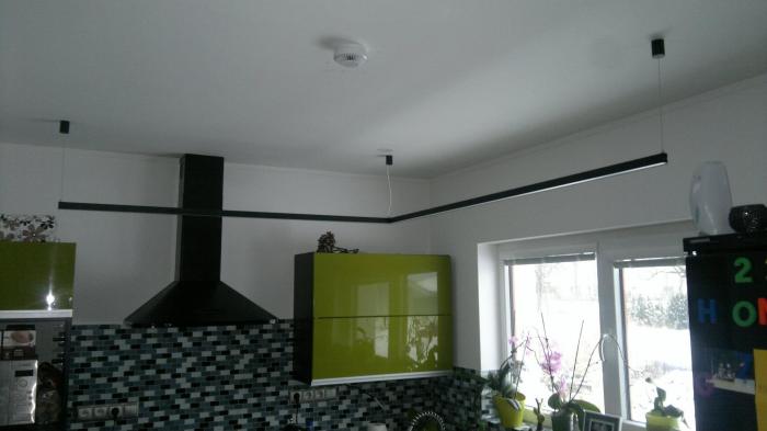

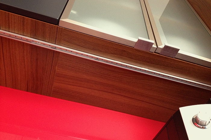

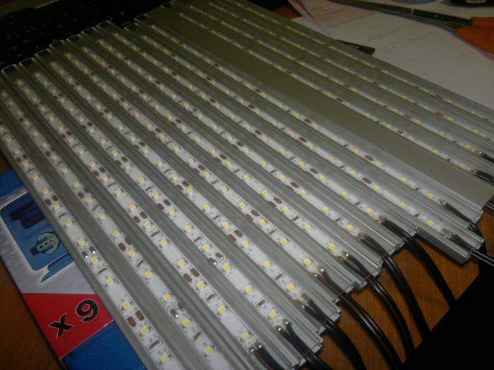

o 25.10.2011, 16:46 | Tomak

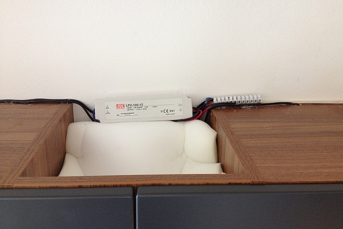

Já mám uděláno takto. Profil zapuštěný ve dně korpusu, který slouží zároveň jako chlazení. Intenzita osvětlení na desce cca 690 lx, což je plně dostačující.
foto k příspěvku  od Tomak
o 25.10.2011, 17:54 | M.a.R.i
H-Honza: 12V LED myslíš led pásky se spotřebou 0,9W na metr?
Tomak: To vypadá pěkně, ale stejně to asi chce vidět na živo jestli člověku bude intenzita vyhovovat.
o 25.10.2011, 20:42 | H-Honza (M)
ne ne, to jsem myslel k tem orientacnim svetlum, jsou videt na te fotce schodu, jsou to vestavny svetla do kterych mi implantoval elektrikar nejaky 12V 0,9W LED moduly.
o 25.10.2011, 21:25 | Tomak
MaRi: Už jsem je instaloval mnoha lidem a každý byl s intenzitou spokojený.

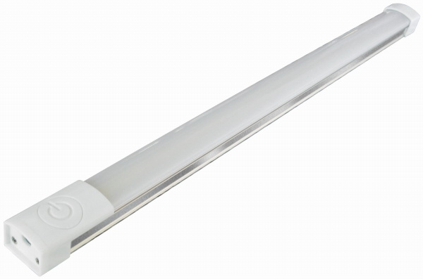

o 25.10.2011, 22:32 | m.j.

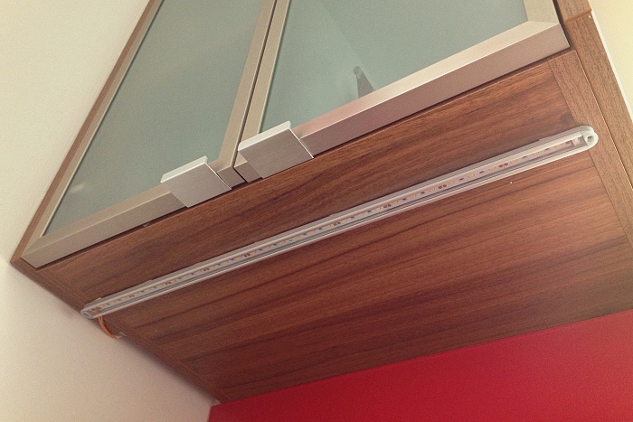

Nově máme LED lišty s vypínačem. Delky 30cm 4,5W, 60cm 10W a 100cm 15W. 30cm je i ve stmívatelné verzi.
foto k příspěvku  od m.j.

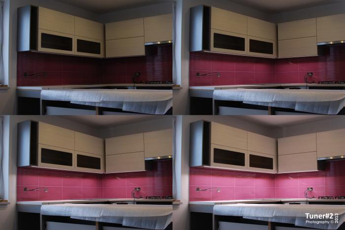

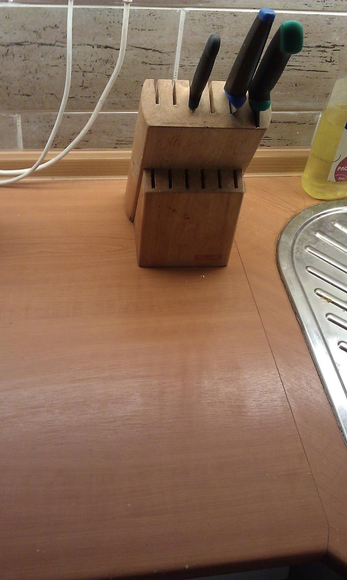

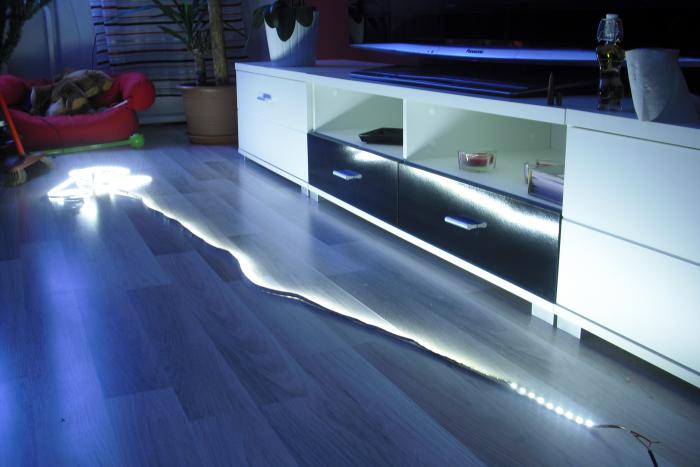

o 04.11.2011, 13:02 | M.a.R.i
5050
foto k příspěvku  od M.a.R.i
o 04.11.2011, 13:17 | M.a.R.i
3528. Foceno před chvílí, roztáhlý žaluzie, ale venku je pod mrakem. Do konce tejdne dám foto v kuchyni
o 04.11.2011, 13:18 | M.a.R.i
Přijde mi, že to svítí stejně, přitom 3528 mají 1/3 výkon

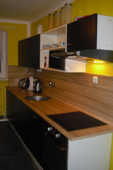

Kuchyň jsem si dělal sám a byl to můj první počin, takže to není taková bomba, na který jste tady zvyklý :D. Ještě není uplně doladěná (chybějící krytky na šrouby)
Rozsvícenej lustr (25W úsporka) + 40W světlo v digestoři
o 22.11.2011, 22:49 | M.a.R.i | Upraveno: 2011-11-22 22:52:22
rozsvícená digestoř 40W
o 22.11.2011, 22:50 | M.a.R.i | Upraveno: 2011-11-22 22:52:39
diody + digestoř
o 22.11.2011, 22:52 | M.a.R.i
diody
o 22.11.2011, 22:53 | M.a.R.i
o 23.11.2011, 06:42 | tappaja
Kua kua, to chce videt nazivo, zadna fotka to proste asi nevystihne.
o 23.11.2011, 10:53 | M.a.R.i
Udělám fotku za denního světla, zatím je pořád zataženo.
Opravdu to svítí parádně, nad moje očekávání. Vyšlo mě to se vším na nějakých 600-800Kč, s tím, že mi půlka pásků zbyla, takže kdyby to nebylo dostatečný, tak se může nalepit ještě jeden pásek, ale opravdu to svítí jako pracovní světlo. Na tich fotkách je i vidět, že to v klidu přesvítí 40W žárovku co je v digestoři.
o 23.11.2011, 11:43 | tappaja
No to je dilema, jit do ciny nebo vsadit na jistotu CREE pasku? Mozna zkusim prvne cinu...
Od jakyho prodejce si to bral? A vzal jsi WARM white, vid?
o 23.11.2011, 11:47 | M.a.R.i
jj Warm white,
trafo:
orientační:
pracovní:
Každej je jinak na světlo náročnej, ale jsem poloslepej a plně mi to vyhovuje :).
Jestli chceš, tak mi půlka tich pásku zbyla, teda orientačního asi jenom 2m, pracovního cca 2,5m, tak bych ti je prodal za nákupku :)

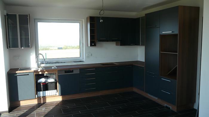

o 02.12.2011, 22:56 | Crimson
já trošku odbočím.. dejte mi typ co na záda kuchyně,
mezi deskou a horní skřínkou mám asi 65cm,
nejradši bych tam plác nějaký panely co vypadaj jako podélný obklad..
kuchyn je z Ikei a tyhle jejich panely viz. foto maj na výšku jen 50cm
foto k příspěvku  od Crimson

o 02.05.2013, 11:30 | tappaja

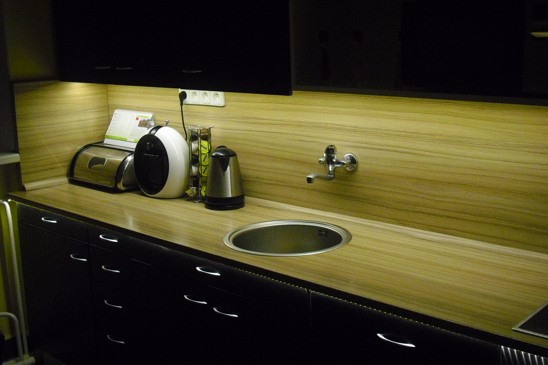

Ozivim tohle tema, konecne jsem se k tomu dokopal. LED pásek 60led WW 36W/1900lm/m/3C CREE
100W zdroj
Sviti to super, da se pod tim operovat :D:D
Mozna se k tomu casem vratim a vymenim chladici listy, tyhle jsou k zapusteni, vzal bych neco masivnejsiho.
foto k příspěvku  od tappaja

o 02.05.2013, 12:03 | H-Honza (M)

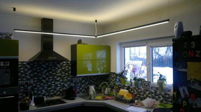

chtěl jsem to taky řešit, ale nakonec jsem si nechal vyrobit svítidlo na míru, a jsem spokojenej...
o 02.05.2013, 12:05 | H-Honza (M)
orientacni mod, teple svetlo
o 02.05.2013, 12:06 | H-Honza (M)
osvetleni pracovni plochy studena bila, svetla je tam naprosty dostatek
o 02.05.2013, 12:10 | H-Honza (M)
vsechno ovladatelne pres bezdratove aktory nebo klasicky preklapecima vypinacema co byly na zdech.
Podobnym zpusobem resim osvetleni nad krb, kde to ale bude RGB.

H-Honza, tohle se mi libi taky hodne, ale prave si myslim, ze kdyz bych delal neco u pracovni desky, tak si budu telem stinit a neuvidim tak dobre, jako u Tapajoviho reseni... Nebo je to cajk?
o 02.05.2013, 13:06 | H-Honza (M)
je to uplne v pohode, co muzu soudit pri myti nadobi v tom nejtmavsim rohu kuchyn;)
Navic zaveseni svetla je kousek za hranou pracovni desky, ono to asi z te fotky neni moc videt, takze v podstate pokud stojim u kuchynske linky svetlo mam pred sebou.
To co ma don Tapija se mi libi, ale on ma kuchyn v celku, ja to v tom co mam doma takhle udelat nemohl.
o 03.05.2013, 16:04 | PachezZ
Já zatim takhle - je to za sklopnýma policema takže 15cm hluboko, chce to dát níž aby to svítilo i poněkud více dopředu. Ale to až se v tom zase budu vrtat...
foto k příspěvku  od PachezZ
o 05.05.2013, 09:23 | tappaja

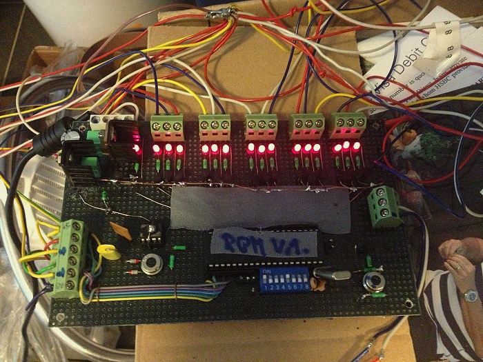

Tak jsem to konecne dodelal, deska ridi postupny rozsveceni schodnic, dole a nahore UZ cidlo, hodim video...
o 05.05.2013, 09:24 | tappaja
o 05.05.2013, 09:57 | tappaja
o 05.05.2013, 15:12 | sonyk02
tak to je pěkný ;-)
o 05.05.2013, 17:04 | AR
Tapp: vypadá to fajn, rozsvěcí se to jen z jednoho směru nebo obou?
o 05.05.2013, 17:22 | Luke_288
To je na pohybovy cidlo? Umi to zustat rozsviceny s nizsi intenzitou?
o 05.05.2013, 19:36 | tappaja
Jede to ve smeru ve kterym vstoupis, nahoru nebo dolu... Pokud vstoupis dole (nebo nahore) a v limitu 10 vterin neprotnes horni (nebo dolni) senzor, zacne bezet 1-3min timer, pak to pomalu vsechno zhasne...
Je tam i rizeni jasu pasku, ale to mi nejak zlobi pri zatezi, takze je to ted preklenuty a sviti to max jasem (nicmene jsem vzal takovy pasky, ktery svitej decentne a ani v uplny tme to nevypali oci nebo v noci nerusi)
A jeste je tam fototranzistor, kterej podle okolniho svetla ridi ON-OFF celyho systemu...
Majitele bungalovu zavidej :D :D :D
o 05.05.2013, 20:16 | H-Honza (M)
tohle je luxus! Mit to doma, ma zloprcek o zabavu postarano, a ja bych mel volny vecery, pac by utahanej spal...
Mam to taky na soumrakac, propojeny s orientacnima svetlama, ale dotahnout to do tyhle podoby me ani nenapadlo ;)

tappaja: Jestli to chápu dobře, tak jsi nakonec osvětlení do kuchyně nakupoval zde?: [ Link ]
Typ pásku vidím (není to zbytečně moc silné? pracovku máme skoro bílou tak aby to nevypálilo oči :)), ale jakou lištu by jsi teda optimálně volil aby se pásek dobře chladil? Jaký zdroj vzít když potřebuju 2,5m a druhá část kolem 2m? Laboroval jsi i s umístěním? Váhám zda nedat rohové až k obkladu svítící šikmo a nebo Tvou variantu vytáhnout to kus od zdi kolmo dolů, aby to bylo cca. na prostředek pracovky.

o 09.05.2013, 08:20 | tappaja
Tak na linku jsem pouzil [ Link ] , teplou bilou CREE. Oci to nevypaluje, mam rad na vareni hodne svetla, takze to byla jasna volba.
koupil jsem chladici listu takovu obycejnou, ale i tak to dost hreje, nicmene jestli zkratim zivotnost o 50% na 30tis hodin, tak se stane co? Prd...
Treba v Hornbachu maji peknou masivni chladici listu, ale je pouze na 10mm pasky (tyhle maj 12mm)
Takze to je jedina vec, kterou bych poresil jinak a mozna na to nekdy dojde, az se budu hodne nudit a najdu nejakou peknou chladici listu. (chtel jsem totiz co nejplacatejsi, ale ted vidim, ze i kdyby mela 2cm, tak to bude v cajku)
na 4,5m pasku budes potrebovat zdroj 170W
4,5 x 36W + 10% rezerva
Protoze asi tak silnej nesezenes, resil bych to dvema zdroji, 100W a 75W.
Na schody jsem pouzil pasky z Ciny z eBaye, 120Kc/1m

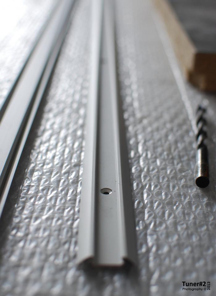

V pondělí jsem prodiskutoval detaily a večer objednal. Pán to v úterý připravil, pásek zdarma naletovala dnes to došlo. Profil naprosto luxusní, pevný a pěkný design, vzal jsem 60W zdroj a externí stmívač s klíčenkou (nechtěl jsem matlat prstem po liště). Pokud vyjde čas o víkendu to prubnu a napíšu poznatky případné foto rozpracované kuchyně. Každopádně obchod i poradenství super.
o 14.07.2013, 23:16 | Tuner#2
Do profilu jsem zapustil šroubky na uchycení k horní skříňce. Masa je tam dost, profil fakt luxus masivní.
foto k příspěvku  od Tuner#2
o 14.07.2013, 23:19 | Tuner#2
A nahoře nad skříňkou jsem dnes zapojit zdroj i stmívač. Neodolal jsem a přes wago přivedl 230V a otestoval jsem to. Jsem nadšený, to denní světlo je pecka a barvy to opravdu nezkresluje. Navíc při 13W/1m to svítí naplno až až...

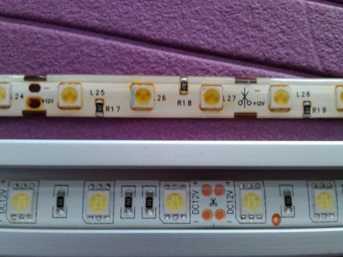

o 19.01.2015, 18:51 | Tuner#2
Pásek je to kvalitní, neutrální bílá je fajn, nebál bych se toho. Max. dokoupit stmívač, neb to svítí fakt hodně.

já mám takovýhle problém, viz foto
led pásek obyč z číny, nalepen v profilu, nasvíceno max 100h, a už se takto "vypálily". Dal jsem jiný pásek, nasvíceno cca stejně a už vidím také pod plexi hnědá vypálená místa...
čím to může být ? napájeno zdrojem na LED, myslím 6A
foto k příspěvku  od Pepíno_Honda
o 19.01.2015, 19:30 | Tuner#2
Právě jsem se byl ohnout pod linku a ani v blízkosti vaření a ani pod dřezem nic takového není, bydlíme už přes rok a večer to jede poměrně hodně. Holt to chce kvalitní pásky a ne čínu...

to Pepíno_Honda: delam celkem casto s led paskama instalace a tohle vidavam u tech nekvalitnich led pasku a hlavne pokud jsou pak zalite v silikonu, tak se vypali. Ten silikon nebo v horsim pripade epoxid tomu nedela vubec dobre. Nekde jsem nasel tento text, takze na tom neco bude:
LED pásky s krytím IP65(zalité v silikonu) a IP68 nejsou vhodné k dlouhodobému svícení. LED pásky s krytím IP65(v silikonu) uložené v ALU profilu není vhodné zakrývat krycím difuzorem z důvodu přehřívání.LED pásky také nesmí být instalovány na přímé sluneční záření a to i když nesvítí. Působí na ně vysoká teplota, která velmi snižuje životnost a může způsobovat pnutí materiálu, kterým dochází k poškození spojů a tím k výpadkům svícení jednotlivých LED segmentů.
o 19.03.2015, 21:58 | xfit
to M.a.R.i:
do te Ciny bych asi moc nesel, drive jsem to tam taky objednaval, ale jednou to bylo ok a dvakrat zas katastrofa a porad takto dokola. Jednou ti prodaji celkem slusny pasky a podruhe to ani pomalu nesviti, kdyz uz to po mesici dorazi :D
S tema chipama se to ma tak, ze aktualne jsou nejlepsi ty 2835, maji novou konstrukci a lepe odvadi teplo, takze se tolik neprehrivaji a maji tak delsi zivotnost. Ty 5730 topi jak prase, tim padem pokud netrefis vylozene na top kvalitu, tak ti brzy pujdou do kytek, jestli nebudes mit masivni chlazeni. a myslim, ze i ty 2835 vychazi levneji.
Delal jsem z toho osvetleni zákošovi do kuchyne a pak jeste neco do obyvaku a mazec. Beru to tady u toho borca z Brna www.ledshopik.cz/ledshopik/eshop/17-1-LED-PASKY,slusnej shop, je tam dost informaci co jsem ani nevedel a ceny vzhledem ke kvalite taky v pohode.
Zarovky bych hlavne resil s chipem 2835 a aby mely co nejvetsi index podani, minimalne RA 80.
o 19.03.2015, 22:20 | dalio
s předposledním a posledním komentem nejde než souhlasit.......a už jsou k mání HP
greenlux.cz ...... za kvalitu ručím
o 20.03.2015, 06:59 | LukeFab
Dělám v obchodě s ledkama a např jsme testovali tesla žárovky e27 a teploty se prostě po hodině provozu zvýšily z pokojové -tehdy tuším 23 stupnů na nějákých 90. Oproti tomu žárovky INQ z na max 53 a to jen díky slitonovému chladiči. V páskách je to taky težký není čína jako čína...
o 20.03.2015, 07:12 | xfit
Presne tak, vse se samozrejme vyrabi v cine, tady by to nikdo nezaplatil. Ale kdyz si pohlidate s vyrobou kvalitu, tak ty vyrobky dokazi splnovat vysoke standarty. Kdyz s tim clovek dela, tak vi, ale pro laika je to asi peklo s v tom vyznat:)
o 20.03.2015, 09:55 | M.a.R.i
yfit: Děkuji za hodnotné info. Nakonec půjdu do RGB pásků a tam asi nic jinýho něž SMD5050 nelze vymyslet což?
o 20.03.2015, 19:18 | xfit
RGB chip je jen jeden jak zminujes a to 5050, pominu-li digitalni pasky.
Ale pocitaj se spatnym podanim bile barvy, nemaji ciste bily chip, takze to skladaji z tech barev a ma to vzdy nadech do modra.
Je pravda, ze jak to beru od toho borca, tak ma asi nejake kvalitnejsi a sviti to velmi slusne a i ta bila vypada, na RGB, dost dobre. Zkousel jsem jen teda tento typ: [ Link ]
Jo a aby v tom nebyl uplne gulas, tak jsem nedavno zjistil ze se delaji RGBW pasky - kombinace rgb diod a bilych diod. Asi dobra vychytavka, ale jeste jsem teda nemel moznost testnout...jak budou prachy, tak neco objednam na zkousku:)
