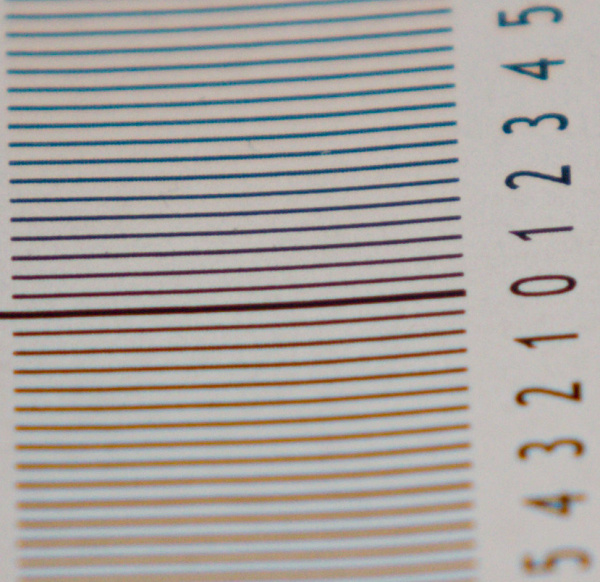

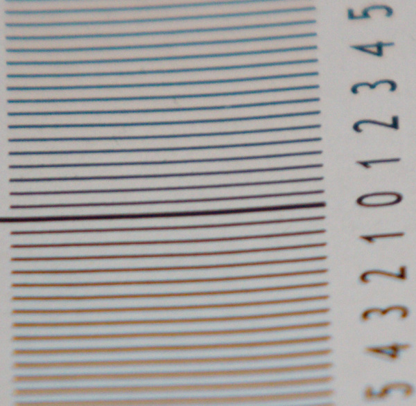

Měl jsem teď podobnou příhodu s rozmazanejma fotkama. O víkendu jsem fotil s 70-200/2.8 a doma v PC se mi fotky moc nezdály, vše bylo máznutý. Měl jsem podezření na FF/BF, to se nepotvrdilo, nakonec to byl shitozní UV filtr, se kterým jsem to koupil (Phottix). Po sundání fotky krásně ostrý. Takže asi zůstanu u zvyku nic před sklo zbytečně necpát.
o 26.06.2012, 15:04 | ACEMajky
No mas recht, ze ja mam na objektivech UV filtry od Marumi - a jak sem to sel dneska testovat, tak sem je sundal a rozmazani je mensi - ale u me bylo foto mazly na leve strane a vpravo v pohode, zkusim jeste fotit bez filtru - ale i ted firemni objektiv na mem fotaku ma vlevo mazlou fotku, takze to asi bude fakt v objektivu

S filtrem:
foto k příspěvku  od soray
o 26.06.2012, 23:59 | soray
Bez filtru:
