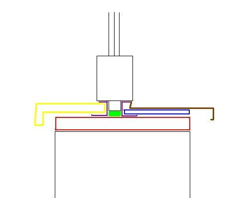

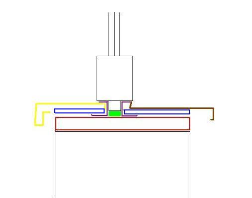

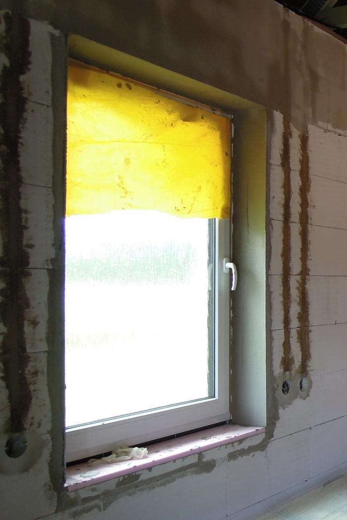

Tak po delší odmlce a hrabání se v zemi (ještě není u konce :-/) mám pár dotazů.
Ten nejhlavnější je co s oknama? Tvárnice vyšli pod míru parapetů a okna jsou usazena aktuálně na dřevěných špalíčkách a chtěl bych to do zimy něčím vyplnit. Mezera je pod tou podkladní lištou cca. 6cm a teď babo raď co pod to?
Moje skladba je myšlena takto: Nalepit 5cm Ytong na plocho (červená deska), pod podkladovou lištou to dopěnit PUR pěnou (zelené) nechat to tak přes zimu a při dodělávání dolepit pásku Illbruck (fialové čárky do eLka) a z venku dát cca. 2cm polystyren extrudovaný (modré) a to na hliníkový parapet (hnědé) a zevnitř dát "MDF" parapet (žluté). Je to tak správně a nebo to udělat jinak a případně jak?
Ta páska přežije zimu? Je nalepená na okně, ale na stěně zatím ne, je na lepidlu pořád origo ochraná fólie.
foto k příspěvku  od Tuner#2

o 30.09.2011, 21:00 | Tea
To červené nalepit XPS PU pěnou nebo lépe po hranách obvodového zdiva nalepit ytong a XPS v šířce cca 15, 20 cm uprostřed. Twinaktiv lépe lepit Nathpaste, ten polymer drží rozhodně lépe než butyl na pásce.
o 30.09.2011, 21:16 | Tuner#2
Tea: Takže udělat něco jako dělají v těch cihlách ty kapsy a dát tam extrudovanej polystyren? Nebude si to do toho polystyrenu sedat? I když můj případ je taky jen na pěně a ta asi nic neudrží, drží to ty turbošrouby co? Bavíme se pouze o spodku, jinak všude okolo je cca. 1cm pěna. Pásky pak asi jen nalepím, přijde přes to ještě na špalety polystyren cca. 2 - 3cm ale to až s fasádou, případně zevnitř s omítkama ;-)
o 30.09.2011, 21:49 | Tea
Pevnost v tlaku XPS je řádově vyšší než PU pěny (50-100kpa), mezi XPS a rámem okna musí být špalíky, pěna a turba to neudrží, zvláště trojskla. Dá se to řešit i purenitem, ale to je už hardcore. XPS v kapsách je nejideálnější.
o 30.09.2011, 21:49 | Tuner#2

o 30.09.2011, 21:53 | Tuner#2
Tea: Takže XPS nalepit pěnou, nechat vytvrdnout a ty špalíky (předpokládám dubové) tam nastrkat po celé délce čistě jen pod šířku toho podkladového (užšího) profilu okna? V tom případě tam pěna dole vůbec nebude. Chápu to správně?
o 30.09.2011, 21:54 | Tea
13 cm XPS v podlaze, to je porno. ABB dělá pěknou řadu Element zvláště s orientačními doutnavkami ve vypínačích.
o 30.09.2011, 21:56 | Tea
špalíky z libovlného dřevva jen na koncích a uprostřed, XPS to roznese. Ideálně ještě po stranách do zdi 212 turba a můžeš se vozit na křídlech.
o 30.09.2011, 22:04 | Tuner#2
Tea: Jako že je to moc? Čistá podlaha je 20cm, takže to musím ještě pořádně spočítat podle toho co tam bude ale +/- 12 - 13cm to vychází. Element jsme taky koukali, nějak nás to neoslovilo. Špalíčky teda jen tři třeba 10cm dlouhé zbytek dopěnit. Turbo šrouby dávali hodně dlouhé, myslím 180 a na dveře snad 250 či 300? Už si nevzpomínám přesně.
o 30.09.2011, 22:18 | Tea
Do podlahy EPS 100Z max 150S a ne XPS 4xdražší, tloušťka OK, Sám mám 16cm 150S.Špalky stačí 3cm šířka, délka dle rámu zbytek dopěnit apřetáhnout Twinaktiv hlavně zevnitř.

o 30.09.2011, 22:55 | Tuner#2
Tea: Jo ták, no já obecně beru že to je nějaký ten tvrzený plysťák, to jsem zatím neřešil zda EPS, XPS apod. ale díky za radu. Ohledně špalíků aby jsme si rozuměli. Rám má 90mm, ale ten podkladový profil má tak 30 - 40mm takže fakt stačí jen kostičky 30 x třeba 30mm? Je to prostě užší jen jak je na obrázku to zelené. Pásku od Illbrucku už tam mám, tu nezměním a říkáš teda zevnitř tu pásku dát už teď hned před zimou?
tappaja: Add. pohledy je to sice fajn, ale cena za m2 už ne. Koukali jsme po tom s tátou taky, ale byl to cca. 5ti násobek toho co umíme palubky. Holt truhlář doma se neztratí ;-) Spíš mě šlo o tu ochranu, ale obecně když je to čisté hoblované dřevo, tak se do toho brouk nepustí ne?

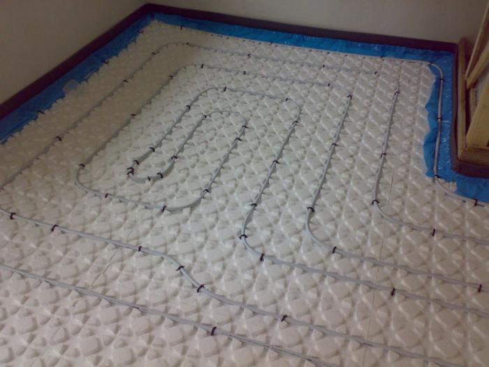

o 01.10.2011, 08:05 | deda
K tvým poznatkům z archy.....
ohřívání TUV kondenzačním kotlem do zásobníku je myslím dobré řešení. Sám mám 200l stacionární zásobník se dvěma šneky (kotel, solar). Solární panely včetně všeho příslušenství mě vyšli asi na 40tis.(kupováno společně s celou otopnou soustavou krom podlahovky),ještě je ale nemam zprovozněné,což mě docela sere:-(,ale není čas:-)a letos se k tomu zase nedostanu :-( Kotel jsem volil s nízkým výkonem(v mém případě Immergas VICTRIX X 12 kW regulovatelný od 1,9 - 12 kW)
V podlaze mám 14cm EPS 100Z + 4 cm systemovku ....polyše v podlaze není nikdy dost :-) Žádná reflexní folie hadice uchycena sponkami do desky. Vše co se podlahovky týkalo,jsem nakupoval u firmy Žichlínek,velmi solidní jednání,pán spočítal vše potřebné podle zaslaných půdorysu. Když jsme mu potom řekl,že jsem na netu našel o trošku lepší cenu než mi dají oni,tak mi šel ještě o 10% níže,než jsem našel já .Mají nasmlouvaného i dobrého montážníka,pokud si na to netroufáš sám nebo nikoho nemáš...
S drátovou elektrikou souhlasím i s tangáčema... V jednoduchosti je krása......já mám vše od ABB a zatím bez jediného problému
Palubky jsem ničím nenapouštěl,pouze řádně napustil lazurou a zatím 3 rok jako nové...
jedno foto systémovky s hadicí....
foto k příspěvku  od deda

o 02.10.2011, 10:16 | Dudelina
1. nějak nechápu, proč tu pořád řešíte špalíky pod rám - to už snad máš hotový ne? :) Špalíky se prostě dávají pod svislé části rámu - jinak by se spodní vodorovná část prohýbala.
2. Ten Ytong a 2cm XPS jsem tě schválil z důvodu skrytí přechodu Ytong/XPS pod parapetem - tam to vždycky vypraská - nevím, zda pak budeš dávat perlinku.
Samozřejmě celé z XPS to bude lepší.
Takže pokud pak počítáš perlinkou, tak klidně ten rám podpěň a následně z venku dotvaruj parapet z XPS.
Variant je více, jde jen o to přerušit tepelný most pod parapetem.
o 02.10.2011, 21:28 | Tuner#2
Dudelina: Špalíky tam sice mám, ale jen pracovní a těch 6cm musím dořešit/dolepit a rám podložit. Co bude z venku vůbec nevím 50% lidí říká nezateplovat, 50% říká ano a min. 10cm, takže je to připraveno na 10cm, ale klidně to může zůstat i bez zateplení a skladbu fasády jsem zatím vůbec neřešil. Je toho moc a vždy studuju to co aktuálně potřebuju koupit, jinak bych se z toho zbláznil...
o 05.10.2011, 14:01 | Tuner#2
Tak nakonec bude ten 2cm polystyrem z obou stran a tím se pak i překreje ta vypěněná spára. 2cm nebudou pod parapetem ani vidět kdyby to tam případně praskalo.

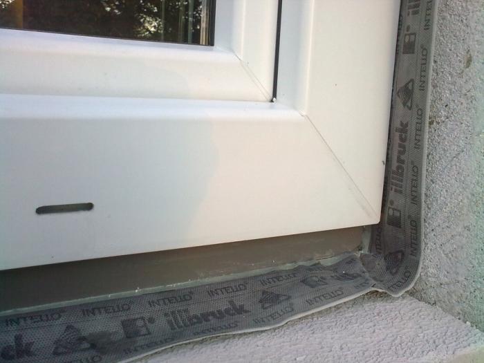

o 13.10.2011, 22:45 | Tuner#2 | Upraveno: 2011-10-13 22:45:46
Tak nakonec to bude takto. Ten modrej polystyren bude z obou stran a de fakto bude překrývat tu spáru pod okením rámem. Vychází na obě strany cca. 2cm.

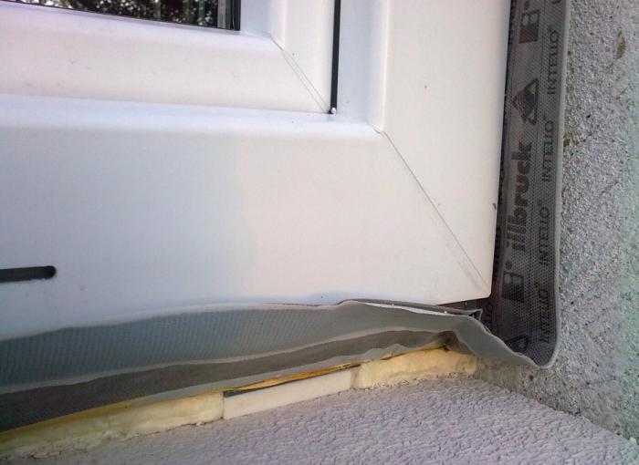

o 13.10.2011, 22:47 | Tuner#2
Jinak okno podloženo plastovýma "špalíčkama" vždy v rohách a zbytek dopěněný. Co říkáte na to, dokud je pěna ještě měkká jí jakoby zatlačit do spáry? Někdo mě tvrdil, že to je lepší jak budoucí ořez.

o 14.10.2011, 00:22 | martin924
Tunere, ty jsi vyndal ty "montážní špalíčky"? Pokud ano a montovala ti to firma, tak jim to snad ani neřikej, když po nich budeš chtít okna seřídit :-( Jinak ten Illbruck bych klidně nalepil a ještě před zimou tam z venku šounul polyš...
o 14.10.2011, 00:56 | Tuner#2
martin924: Tak montážní špalíčky měli cca. 7cm a od začátku léta se pěkně seschli, takže šli některý vyndat úplně sami. Navíc nějak jsem Těch 5cm tam musel přece dolepit ne? Takže napřed jsem to dolepil 5cm, nechal vytvrdnout a druhej den jsem tam dal tyhle podložky, který jsou tam víc na fest než byli ty špalíky na volno a zapěnilo se to. Tak mě to poradili přímo okenáři a ptal jsem se na to hned tady na začátku. Co je na tom špatně :-/

pokud to máš podložený, tak pro tebe se nic neděje, ale vim jak u mého bývalého zaměstnavatele kvůli tomu, že lidi manipulovali s podložením oken, nechtěli brát reklamace na špatný chod oken :-/. Ale máš pravdu, tohle je daleko lepší než dřevěný špalky :-). Ještě mi řekni (asi sem přehlídnul) co to je za profil a skla? Vypadá to docela robusně (což je dobře)
o 14.10.2011, 08:45 | Tuner#2
Draxx: No vidíš a nám se líbí, jen mě trochu děsíte s tou spolehlivostí, ale máme je v práci i naši doma a nevím o tom, že by to odcházelo.
Má ještě někdo podobnou zkušenost?
martin924: JJ podložený to je přesně na místech kde to i bylo viz. foto 22:47. Navíc okno je na dlouhých šroubech a zapěněné už od leta, takže to drželo samo od sebe. A jak říkám, špalíky se seschli a byli tam jen pro oko, tohle jsem tam celkem nacpal. Měl jsem ty plasty po 1mm a vyhrál si s tím a pak zapěnil. Jen nevím zda bude lepší když to takhle bude dva roky bez nalepení a nebo jak říkáš dát tam ten polyš kolem dokola. Tomu nevadí, že bude na slunci a dešti jen tak volně? Profil je VEKA Alphaline 90mm s trojsklem 4-16-4-16-4.

Tvrzenýmu polystyrenu povětrnostní vlivy uškoděj 100x míň než otevřený spáře s pěnou - ta se po roce na sluníčku začne drolit a sama od sebe mizet...

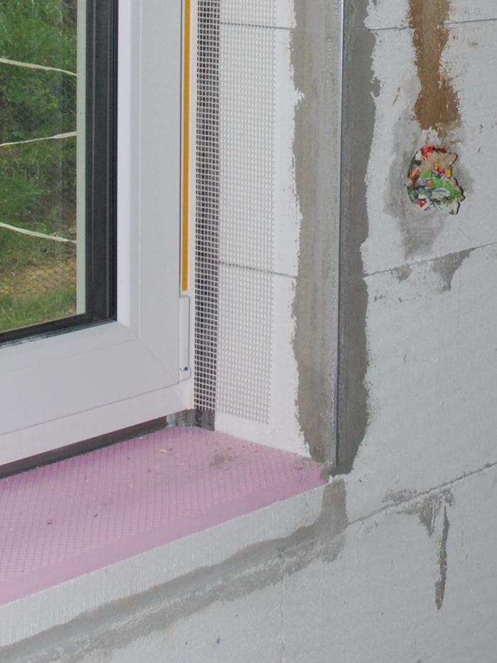

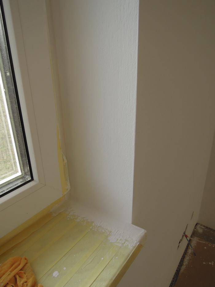

o 21.02.2014, 00:19 | Tuner#2
Takže takhle to mám zevnitř. 5cm Ytong na plocho tak jak jsem psal už prve, podšpalíkovaný + pěna + přelepené páskou illbruck.
Aby se dohnala výška pro parapet, tak 2cm XPS polyš a na tom přilepený parapet.
Ostění klasicky kovové rohy v lepidle a na okením rámu APU lišta s perlinkou. Všechny špalety jsem si patlal sám.
