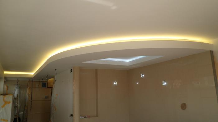

fredh: poslal jsem ti maila :o)...myslel jsi třeba nějak takto?
foto k příspěvku  od Tomak

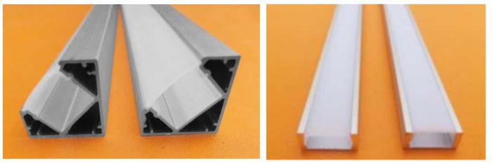

o 08.08.2011, 19:34 | Tomak
nebo takto

Tomak: přesně to na druhý fotce, ale bez toho středovýho otvoru

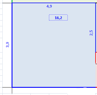

Chci dát do obývacího pokoje LED pásky kolem dokola ke stropu do nějakého profilu, jen otázka je, co je lepší, směřovat a osvětlovat strop a nebo stěnu? Kdo to má jak, bez nějakého podhledu viz. fota nahoře.
Samozřejmě půjde o nepřímé osvětlení, RGB pásky.
Další otázka je, jak je to s napájením? Vychází mi to na nějakých 17 m, co jsem koukal, tak na 12 V i 24 V mi moc nevychází napájecí zdroje, do výkonu ano, 70-80 W je OK, ale proudově ne. Jak je to tedy řešeno, když třeba ty LED pásky dají dohromady 15 A a zdroje jsou většinou tak 8-10 A?

Plánek s rozměry
foto k příspěvku  od HIGHTOWER

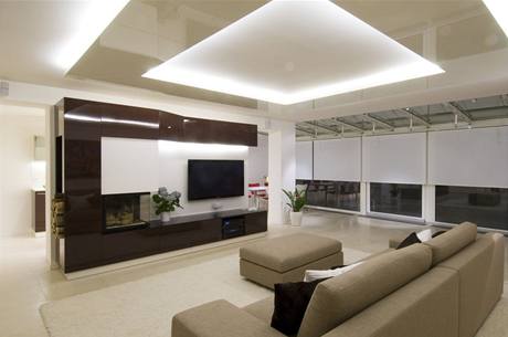

a profil právě třeba obyč, a to právě nasvícení buď na strop a nebo na stěnu, nevím, co vypadá lépe.. A nebo jak píšeš, 45° a zase na stěnu nebo strop...

Pokud použiješ pásek 24V 12W/m tak jsi na necelých 200W+rezerva a použiješ třeba MW HLG 240. Napájení uděláš v protilehlých rozích a úbytky na pásku nepoznáš. Kde budou umístěné zdroje a jak dlouhé budou kabely k páskům? Podle toho zvolíš průřez. Čím to budeš řídit-ovládat?
Profil bych zvolil taky rohový, ale bez "rantlíku" ten ti bude zužovat světlo, ty ho potřebuješ rozptýlit už u profilu.... pokud to teda budeš mít jako nepřímý osvětlení.
