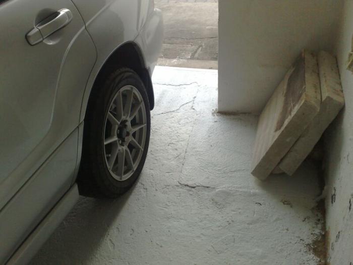

Tak sem pro Vas zabehl pro fotky do garaze.
Podlaha byla v zalostnem stavu,loupala se po platech,smes prilepeneho papiru,gumoasfaltu a buhvi ceho..podlaha se krasne slila v jeden celistvi celek,nic se neloupe,cele se to zpevnilo.

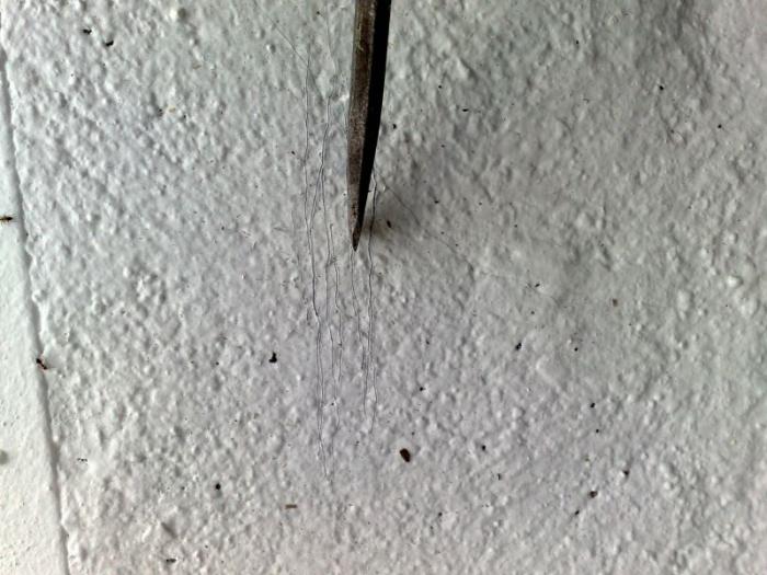

o 18.07.2011, 20:20 | cupra.165
Tady sem skrabal sroubovakem,zadny problem,ostre vycnelky betonu se krasne zaoblili..beton puvodni je hodne hruby..ten kdo ma hladounkou podlahu s tim udela pomalu monoliticky celek
foto k příspěvku  od cupra.165

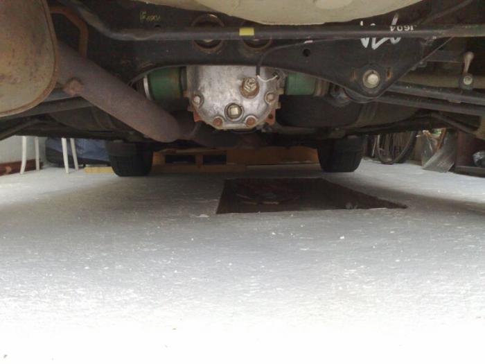

o 18.07.2011, 20:23 | cupra.165
Pod autem je krasne videt :-)
Jinak druhy nater sem aplikoval po 30 minutach prvniho,rychle to schne,docela to i smrdi redidlem.Vetral sem asi 5 hodin a pak garaz zavrel,Ted sem tam byl a zapach sem citil,ale nebylo to nic hrozneho. Verim ze za mesic p tom nebude ani pamatka. Vsem vrele doporucuji,za super peniz slusna podlaha,ktera se da i vytrit.

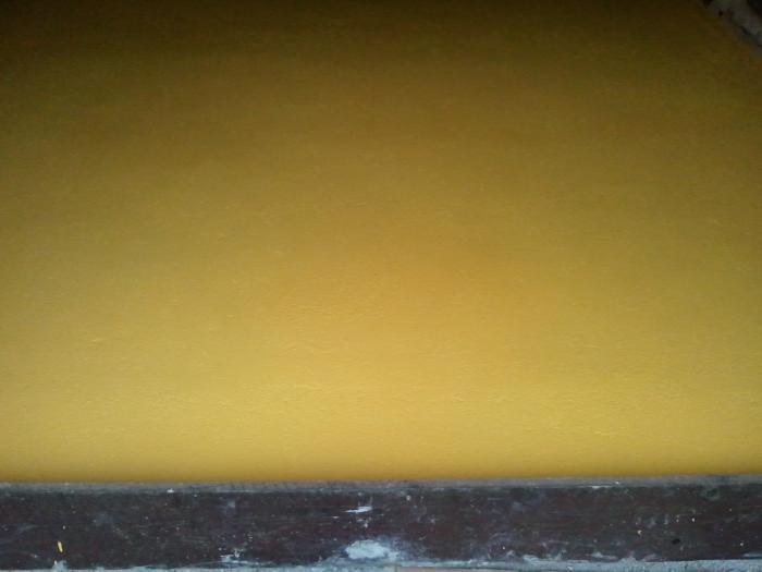

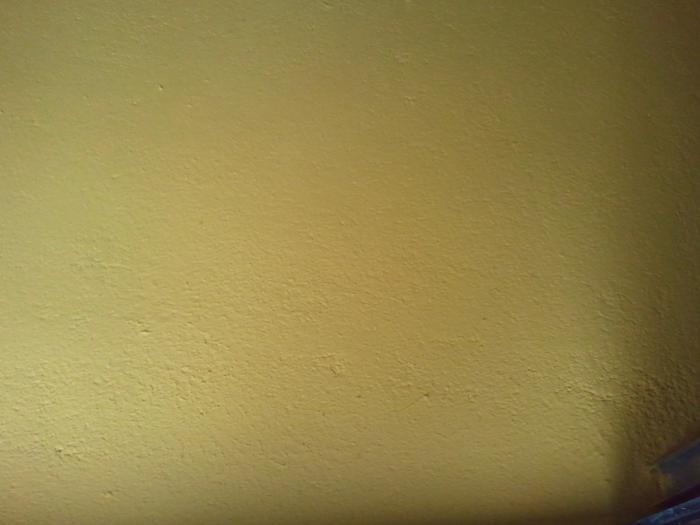

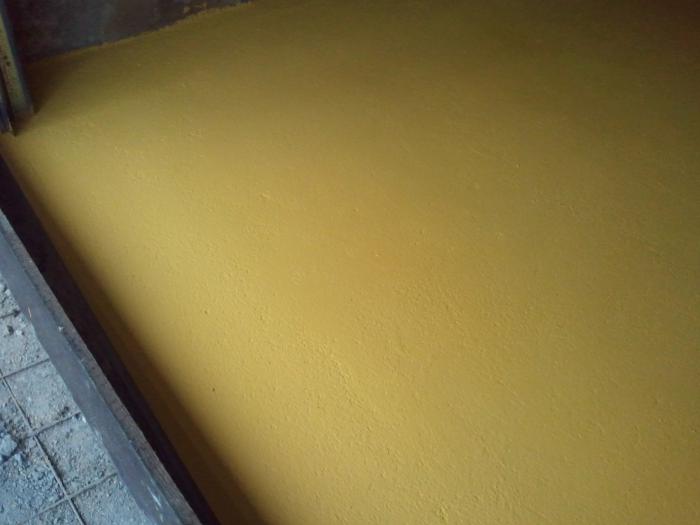

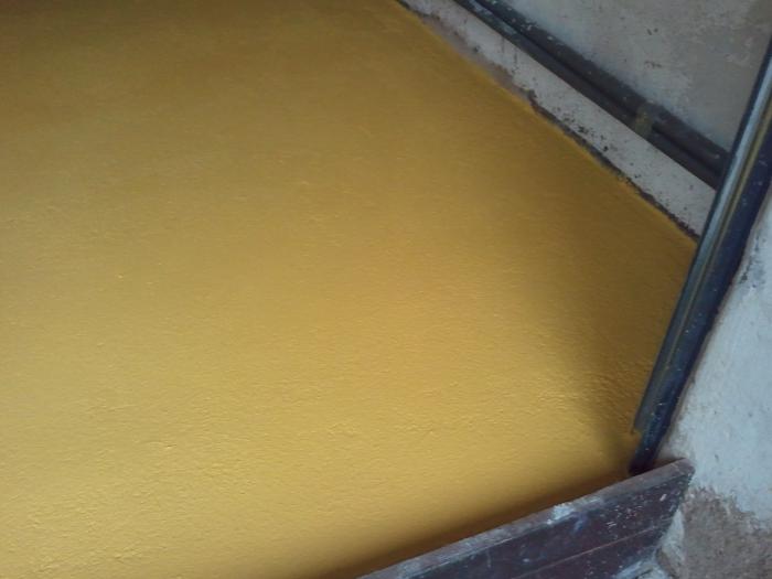

Tak druhá vrstva hotová, musel jsem jí trochu naředit, aby to vystačilo, ale i tak výsledek supr. Je to focený mobilem, ale odstín celkem odpovídá, neni to nic křiklavýho.
foto k příspěvku  od P.E.T.R
o 18.07.2011, 21:24 | P.E.T.R
o 18.07.2011, 21:25 | P.E.T.R
