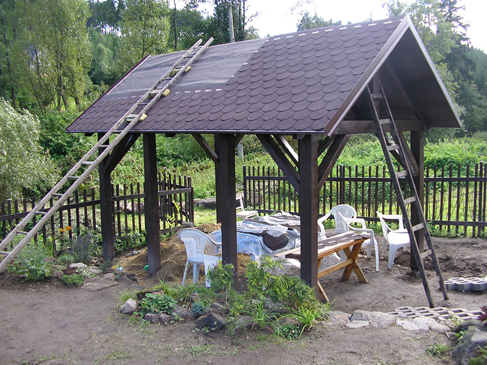

o 25.04.2011, 18:48 | Crimson
Tady máš asi vše podstatné, tvar střechy resp. štít kopíruje vedle stojící chalupu,
je to na horách, proto masivní konstrukce,
jinak od podzimu do jara pod tím parkuje auto.
foto k příspěvku  od Crimson

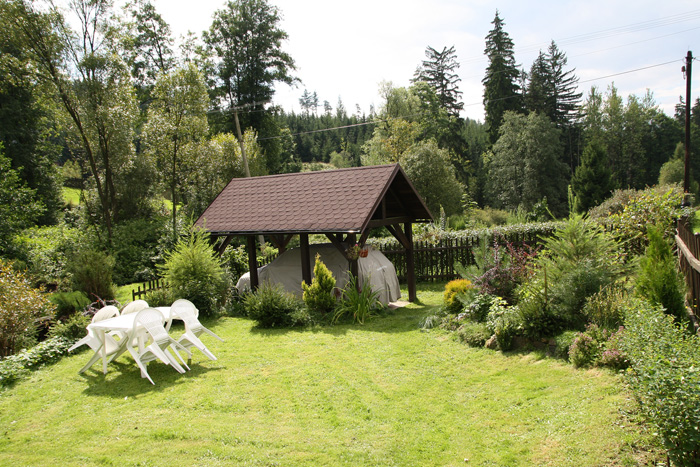

o 25.04.2011, 18:49 | Crimson

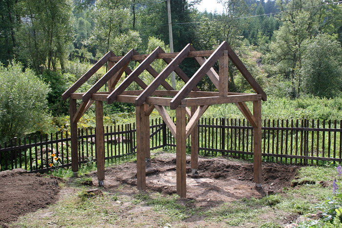

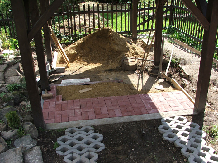

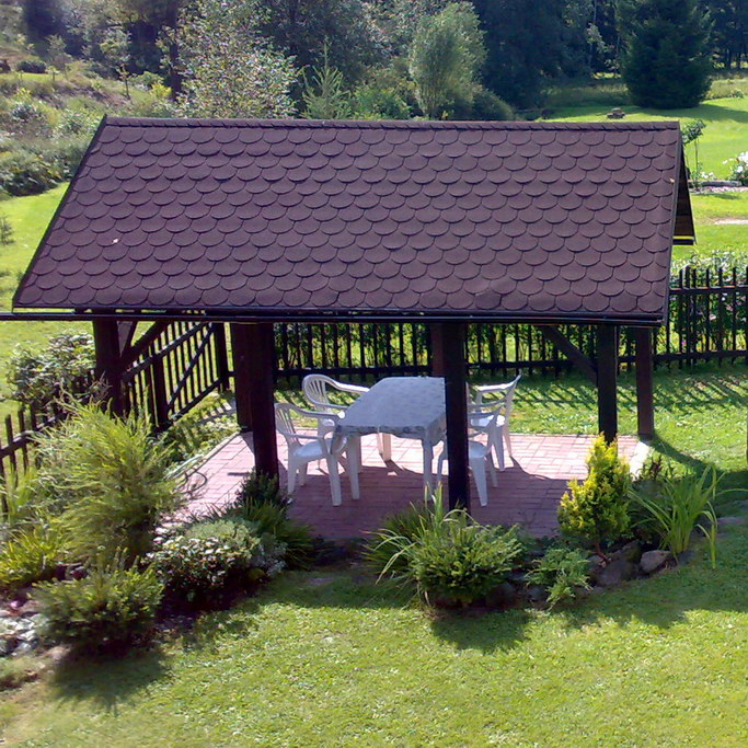

o 27.04.2011, 12:08 | Crimson
ale roste jak svině, musím to probrat,
hlavně aby xSam nedopadl takto,
lidi na sluníčku a autí v chládku :-)
