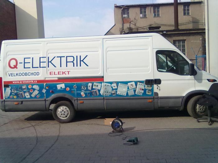

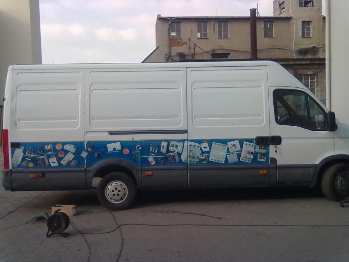

dolph cca 6hodin práce,ale už to mám dole.. nejhorší co bylo tak to byly malé písmenka na dveřích kde byla adresa,mail, telefony faxy a podobné koko*iny.. nevyfotil jsem stav před tak alespoň v průběhu.. mdrý pruh dole zůstává..nevím proč.
23.04.2011, 21:15 |
dolph jen horkovzduška,nehty a pak taková plastová špachtlička kterou jsem si musel vyrobit když jsem přišel o nehty :))

dolph kesam: neser vole :) to auto má dvě strany a ještě zadní vrata které byly odspodu až nahoru polepené píč*vinama :) škoda že jsem nevyfotil před a po..
25.04.2011, 17:53 |
dolph blbá fotka, ale tak alespon neco
