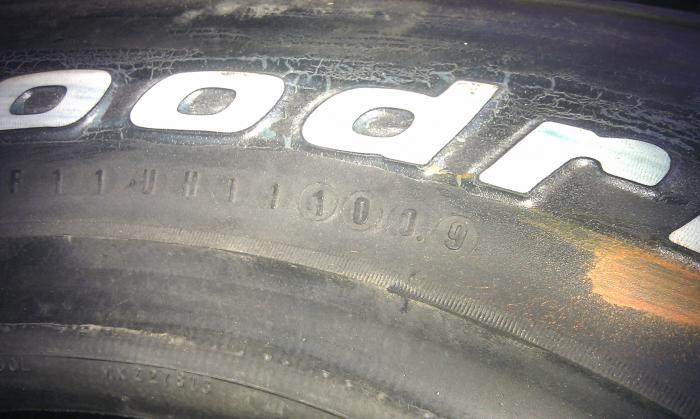

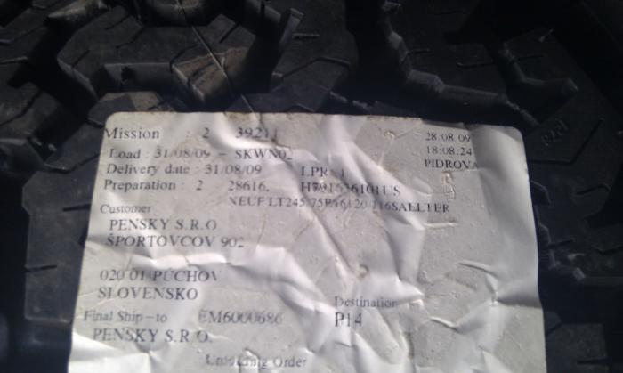

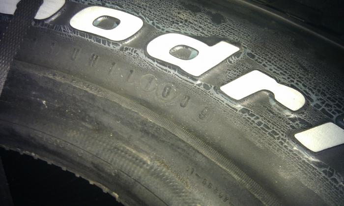

Dneska mi prisli objednane gumy - ALE jsou podle DOTu 1009 hadam, ze jsou temer 2 roky stare. JE TO NORMALNI?!? Da se nekde dohledat, ze se tak stare nemaji prodavat?

o 23.02.2011, 11:38 | Alííí
Bok tý pneu nevypadá zrovna dobře. To jsou fakt NOVÝ ?

o 23.02.2011, 11:39 | Lukasino
Aliii, na tom boku bude predpokladam jen ochrana vrstva kvuli napisu ;) melo by to jit wapkou dolu

o 23.02.2011, 11:40 | Alííí
To jsem si přečetl, ale jsou nový, nejetý?
