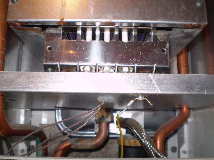

Mam plyn kotel Protherm Panther 12 KOO v.17
kotel jakoby funguje,nicmene pokud se natopi okruh na nastavenou teplotu,at jiz nastavenou treba 80 nebo 70,nebo jinou,to je jedno,tak pak znova jiz nenabehne,ikdyz je stale sepnuty termostat....
Pomuze ho vypnout hlavnim vypinacem a nekdy vypnout a zapnout termostat,ale to neni pravidlo.
Komplet jsem vse prolezl,vycistil a i zkontoloval plosnak s elektronikou,zda tam nejsou nejake studenaky...ale vse je OK
Napadlo me,zda neni Ko nejaka ta zapalovaci elektroda ci jak se to presne jmenuje..o)))
jsou tam tri,dve asi zapalovaci a jedna nevim na co,ale myslim,ze by to v tomto mohlo byt....
Poradi nekdo ?
dik
o 05.10.2010, 12:07 | radek.613 | Upraveno: 2010-10-05 12:23:34
- dvě zapalovací - mezi nimi skočí jiskra od VN trafa
- jedna ionizační - hlídání přítomnosti plamene na hořáku - elektronika do ní pouští napětí, plamen je "vodivý" a způsobí svod na kostru hořáku, čímž elektronice identifukuje že je plamen přítomen. Při správné funci lze na kabelu ionizační elektrody naměřit ionizační neboli svodový proud, v řádu mikroampér, u atmosférického hořáku tak 3-30 mikroA (nevím jak tu napsat ten řecký xindl "mikro" :-D)
Pokud ve fázi zapalování není identifikován plamen (bezpečnostní doba 4-8 vteřin), kotel vypadá do poruchy, u prothermu tuším F1 - nezapálení... Probíhá to tak, že elektronika probere VN trafo, začne sršet jiska, do ionizačky pustí napětí a otevře plynový ventil. Jiskry zapálí plyn na hořáku a od okamžiku otevření plynového ventilu běží ta bezpečnostní doba, ve které elektronika očekává identifikaci plamene - snížení napětí a zjištění protékání ionizačního proudu. Po dobu bezpečnostní doby, až do zjištění plamene stále jede jiskra.
Tedy Pavle, pokud po tom natopení kotel už nenaběhne, ale neskočí do poruchy zapalování, není to hořákem ani zapalováním. Já to tipuju na kaput NTC čidlo výstupní teploty z výměníku kde se očekává pokles teploty k opětovné iniciaci hořáku nebo kaput desku elektroniky, která má problém opakovaně budit hořák.... začni NTCčkem, věc za pár korun...

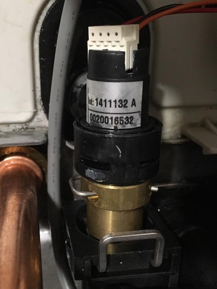

o 18.12.2018, 20:51 | CervinVega
Došlo i na mě... samo tu je Protherm a chyba 73 - zkrat nebo vadné čidlo tlaku vody... od pohledu mi přijde, že proteklo skrz, je zoxydovaný konektor, vyčištění kontaktů/reset nic nevyřešilo...
Dá se někde koupit nové? Servisák má čas až v neděli :-)
o 18.12.2018, 20:55 | CervinVega
Nebo dá se to čidlo provizorně přemostit do té neděle? Které kabely mám propojit?
