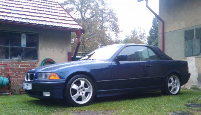

o 27.09.2010, 22:14 | meris
foto k příspěvku  od meris
o 27.09.2010, 22:15 | meris | Upraveno: 2010-09-27 22:31:18
Bohužel foceno mobilem za deště po přezuti na 17".
