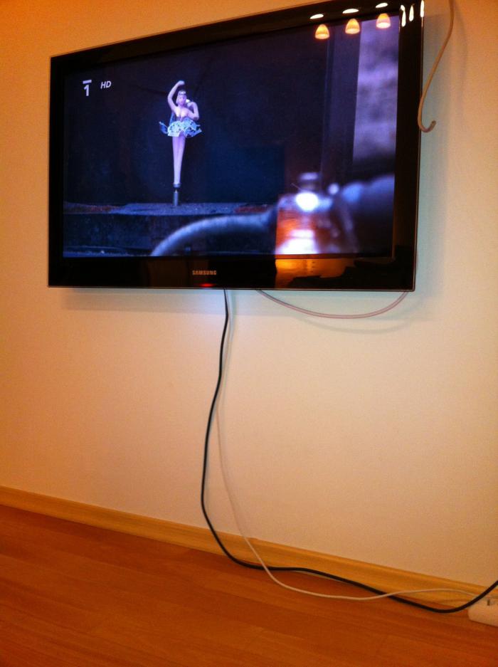

Dobré večer želajó! Mám lama dotaz, ako najviac user friendly ukryť káble do steny, aby nevyseli pod telkou? Predpokladám že to bude chcieť vymlátiť a ukryť tam nejaký žliabok či čo, musí sa tam vojsť napájací kábel, HDMI a LAN kábel a hrubší tieňený überanténny koax... Lenže ja som lama a napriek otcovi murárovi o tom viem kokot :-) vďaka za rady :-P

No ja mám na mysli rozjebať kus steny (ešte neviem ako) a do toho žľabu jebnúť niečo ako plastový žľab, alebo hranaté priestornejšie "potrubie" práve kvôli prípadnej potrebe viac káblov v budúcnosti... no a zajebať to omietkou, vyrovnať a premaľovať. Finále by bolo to, že by tam boli dve otvory, jeden za telkou a jeden dole za skriňou čo je pod telkou, takže by tie diery nebolo vidieť. No a hore by vliezol kábel, dole vyliezol, tadaáááá. Len ako to realizovať? :-D

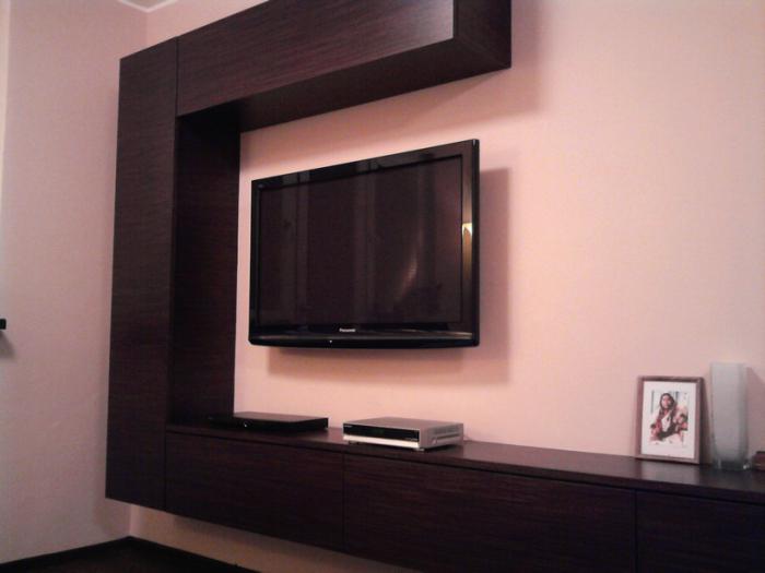

o 12.09.2010, 21:25 | P.E.T.R
já to řešil takhle, ve zdi zahozený velký koryto, zůstane díra akorát za stolkem a za TV, takže neni nic vidět, jinak ty boční krky končí za reprákama, takže vidět neni ani kablík

2 P.E.T.R.K.: niečo takého som mal na mysli presne, vďaka za foto :-)

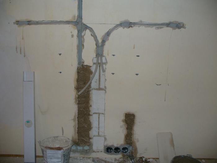

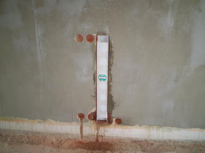

o 13.09.2010, 10:16 | Pavel 528

o 13.09.2010, 10:21 | Pavel 528
o 13.09.2010, 11:11 | muSlim
Pavle, to je úplne presne ono! Čo to je za "žľab"?

o 13.09.2010, 15:43 | Pavel 528
nn,je to hranaty roura co se pouziva pro digestore,rozmer ted nevim,ale asi 50x100mm
o 13.09.2010, 15:47 | Pavel 528
je to toto,ale delaj i delsi 1m

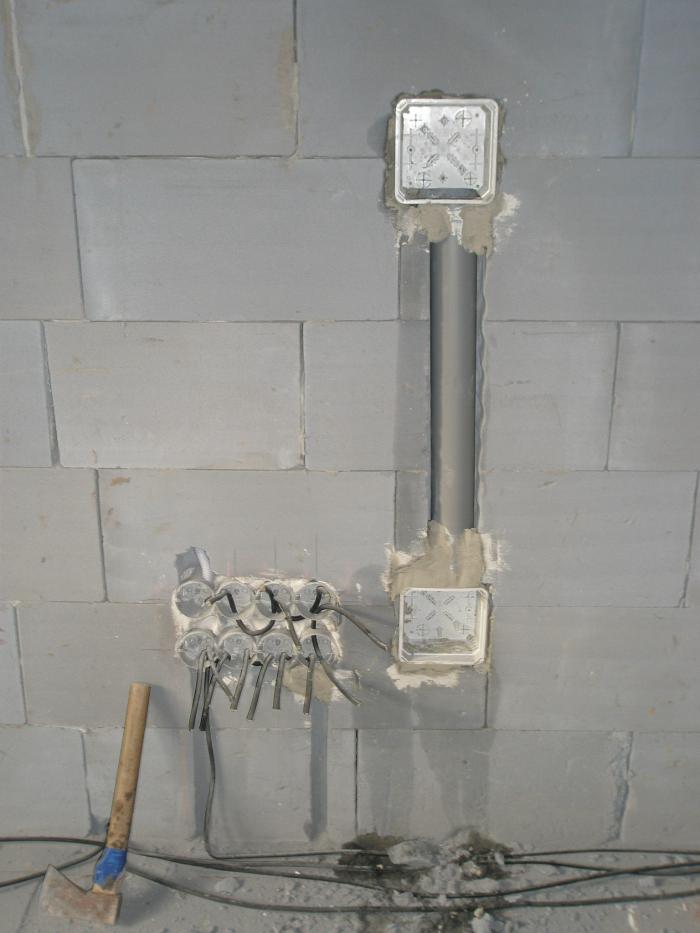

o 14.09.2010, 14:59 | Dr.T
ja pouzil obycejnou plastovou trubku z OBI. rozhodne nedavej husi krk, jak budes vyhledove chtit vymenit kabel bude to horsi jako kdyz mas hladke steny te trubky.

o 14.09.2010, 23:05 | Dr.T
Ja daval obyc plastovou trubku, videt to neni co tam mas, predem jsem tam nacpal 3 hdmi a 3 scarty, vic nebude potreba, ted jsem uz 2 scarty zrusil - ustrihl konektor a kable vytahl, zustal jeste 1, az vymenim satak tak uz pouze hdmi a mista tam maji dost. A je v tom tahanych i 220, zasuvka nahore za tv

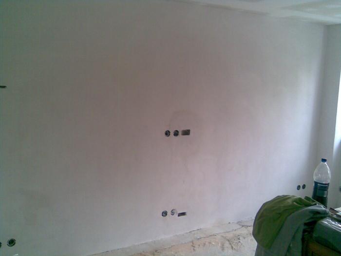

o 15.10.2014, 20:52 | DaveF
aspoň zhruba si rozmysli co bude okolo. Ja jsem naplanoval osu televize 120 nad zemi a musel jsem to posunout na 100cm (střed). tv je 47. Mam to na Stell 180st drzaku a tam je idealni mit vyvody kabelu v te vodorovne ose tj. taky tech 100cm a napr. 15cm od osy svisle, i kdyz i uprostred se to da protahnout, jen uz je to kryty. Takze pozor.na to.

o 15.10.2014, 21:08 | Kamil
DaveF - jasně, rozmyšleno to tak nějak mám, ale i tak moc díky za info
