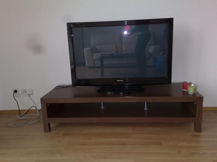

ještě jeden dotaz..dají se nožičky u AVček oddělat? Mám problém, že díru mám vysokou 14,8cm a AVčka jsou kolem 15ti cm.
o 10.08.2010, 11:53 | Tuner#2 | Upraveno: 2010-08-10 12:04:15
Z 99% případů jsou šroubované, takže ano, ale zhoršíš chlazení nehledě na to, že nad ním má být min. 5, lépe 10cm mezera na odvod teplého vzduchu. Při běžné hlasitosti asi nebude problém, ale při akčním filmu s hlasitostí jako v kině by problém mohl nastat nehledě na to, že pak rychleji stárnou kondíky atd.
o 10.08.2010, 11:56 | Vasekkch
hm tak to ten televizní stolek v Ikee moc nedomysleli :/
o 10.08.2010, 12:03 | Tuner#2
Vasekkch: Bohužel takhle nedomyšlená je většina stolků, dokonce u lepších AVček je problém, že jsou hluboké 40 - 45cm + konektory a přístroj Tě čumí 5cm ven a nejdou zavřít dvířka :-) Tady je řešení jen stolky pro AV přímo určené a nebo výroba na zakázku kam se třeba dá pěkně schovat centr apod.
o 10.08.2010, 12:08 | Vasekkch
Jo puvodně jsem si myslel, že tam nacpu BR, AVčko a centr :/

o 10.08.2010, 18:30 | empiK (M)
ot: nechtelo by tim stolem zakryt ty zasuvky?
o 16.08.2010, 12:18 | Vasekkch
takže pořídil jsem si tu Yamahu výše a funguje to jak psal JEF. Na BR přepnout na PCM a šlape to.
empiK: uplně zakrýt no nejde, protože by stolek byl u druhé stěny a vůči sedačce by televize nebyla uprostřed. Nicméně před ty zásuvky přijde subwoofer, takže to bude ok.
