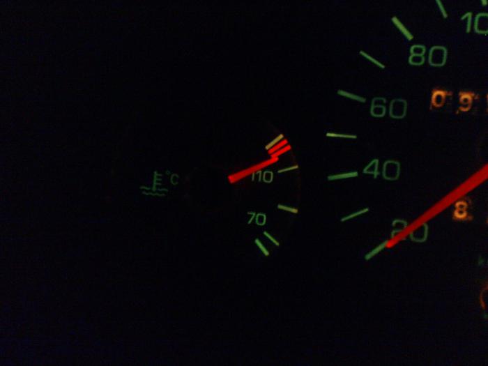

teď jsem jel autem cca 15km (7-8tam, to samy zpatky) už po těch prvních 8km jsem měl ručičku teploty na červenejch políčkách a když jsem zastavil, tak z nádobky na vodu se kouřilo a byla i natlakovaná. auto sem nechal cca 15min vychladnou a pak jel zpátky domu. celou cestu zase ručička v červenym poli, z podkapoty se už kořilo a když jsem otevřel nádobku na vodu, tak z toho vylítávala pára ale v intervalech....vždycky sposta páry, pak chvíli nic, a pak znova a takhle furt do kola. viz [ Link ]
a celou cestu mi taky nešlo vůbec topení. i když jsem ho měl na max, tak foukalo jen studeně. neví někdo čím to je? tim že je venku -20 tak jsem myslel že třeba zamrzla hadice, ale to by se snad cestou rozehřálo, ne? auto je felicie

zamrzly! => do tepla, vypustit, dat neco "poradnyho" do systemu a po prdeli...
o 20.12.2009, 20:52 | Nora
změř jestli máš v autě nemrzku, zkontroluj oběh vody, jestli máš klíňák v pohodě, kontrola vodní pumpy.

no a asi blbá otázka....když to teda asi zamrzlo a pak se to ohřeje na 100°C tak to nerozmrzne?
o 20.12.2009, 20:58 | P3RF3KT
hehe tohle pozoruju ted dene u moji puceny winter cary :-D taky felicie, zamrzl ti okruh jak chlazeni tak topeni, jak pise tmx. nech ji rozehrat pokud to nemas dat kam do tepla (ja to taky rozehrejvam venku) dycky ji nastratuj a hlidej teplotu kdyz se bude blizit ke 110 chcipni ji a nech vychladnout chvili pak znovu dokavad nezacne topit pak pust topeni na max. a cekej az se ustálí teplota pak hned dolej dost nemrznouci smesi at to nemusis delat jak ja blbec dene :-D hlavne s tim nejezdi nebo oddelas tesneni pod hlavou!
ohřeje se ti motor (blok, nebo jak to rict) ale nerozmrzne ti okruh vody, tim jak nekoluje voda to nechladi proto se to hned zahreje

tak ted sem byl u auta, nalil jsem tak 2 litry fridexu, nastartoval, nechal tak 5 minut bezet a auto uz zacalo topit :-) tak to me malinko potesilo, rano to projedu a uvidim jestli jeste bude varit nebo ne....

tak ráno jsem si jel koupit snídani, vzal jsem to trochu vic oklikou a najel jsem asi 10km. celou cestu to už krásně topilo, teplota vody když vylezla na 90, tak najednou spadla na 70 a celou cestu se uz pak drzela kolem tech 85....takze si myslim ze bude snad vsechno v pohode a vazne to bylo jen trochu zamzly....
